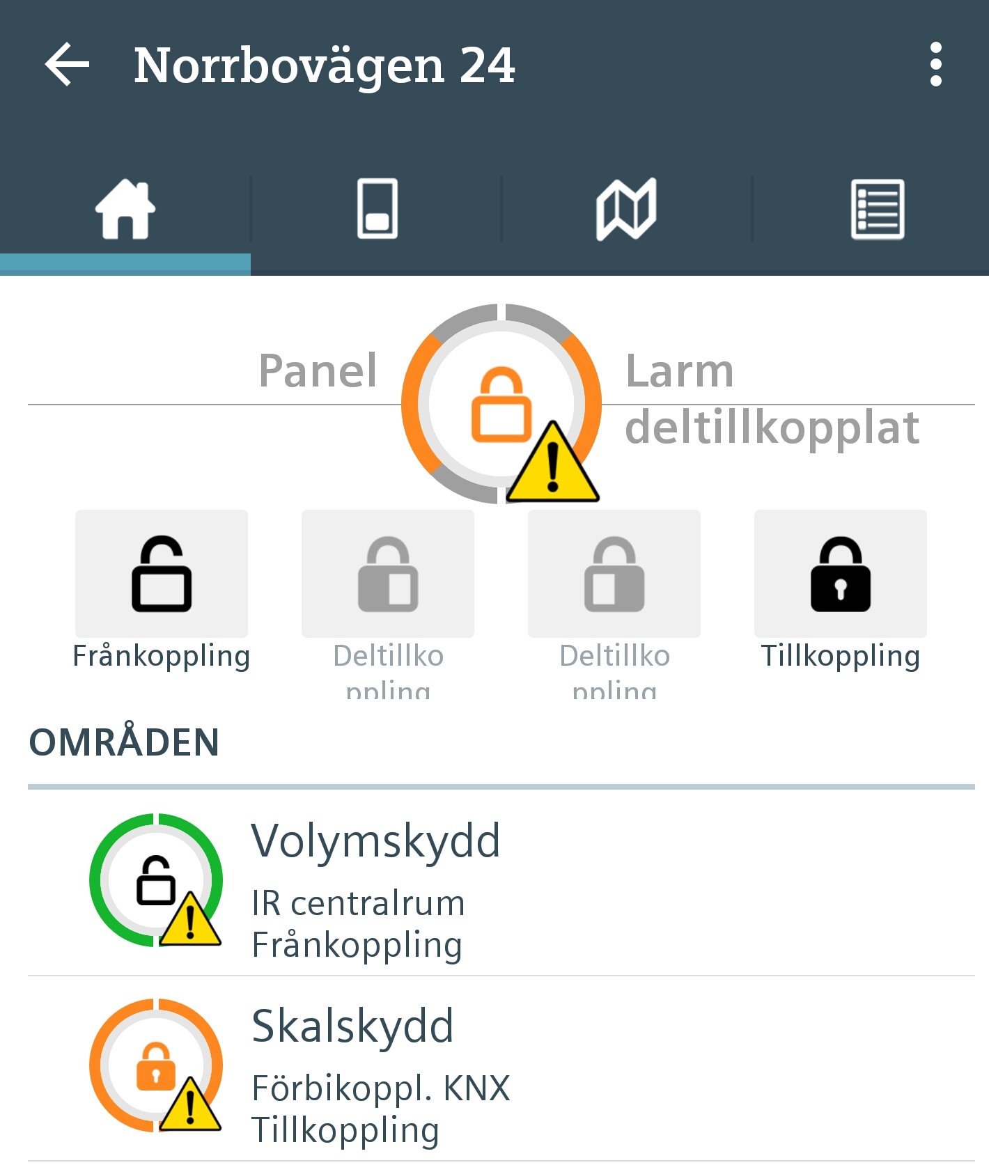

Om jag vill använda en knapp (slutning/brytning) som förbikopplare för att larma på och larma av hela min anläggning, hur ställer jag in sektionstyp och attribut??
Jag trodde att jag skulle använda sektionstyp Nyckeltillkoppling men tydligen inte?
Tack på förhand
Tack på förhand
Jag har ju hajat att man använder nyckeltillkoppling som sektionstyp när man ska göra en nyckelförbikoppling och sen kryssar i attribyten grön och röd nyckel.
Men när jag då larmar på (brytning) så kommer sektionen att ligga och varna som öppen sektion.
Och det vill man ju inte. Det ser inte snyggt ut. Hur går jag till väga för att få bort det?
Jag tycker att jag har provat "allt", och manualen är inte så tydlig tycker jag.
Mvh Micke
Mvh Micke

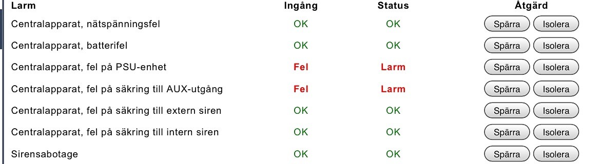

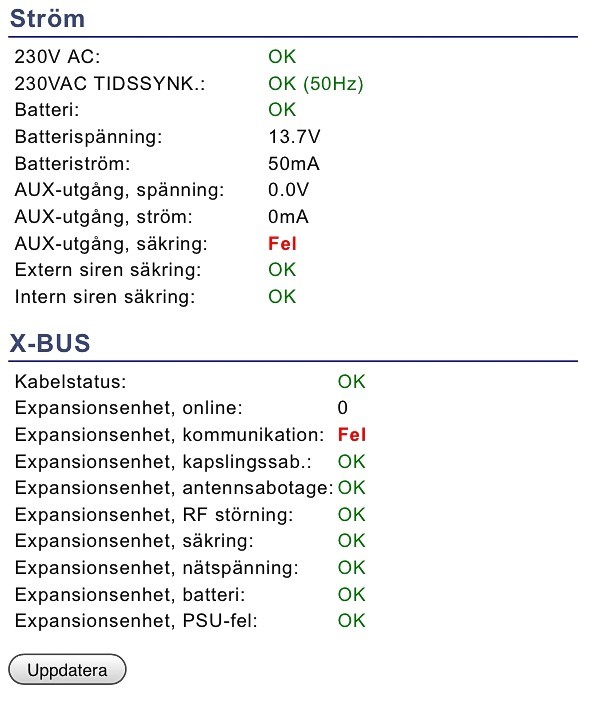

Har en SPC5330.
Såg att kontrollpanelen hade slocknat, och får bland annat att det är fel på säkringen till aux-utgången.
Hittar ingen information om denna säkring någonstans, någon som kan ge mig ett tips?
Har en SPC5330.
Bryt 230v och batteri till central i 30 SEK.Roffenator skrev:
Återkom med resultatet.
Du menar att den visar öppna sektioner?mickelinoe skrev:Jag har ju hajat att man använder nyckeltillkoppling som sektionstyp när man ska göra en nyckelförbikoppling och sen kryssar i attribyten grön och röd nyckel.
Mvh Micke
Går att ändra under konfiguration/system.

Exakt.
Men jag vill ju att den ska visa t.ex om en dörr är öppen, men just en förbikopplarsektion vill jag ju inte ha nån varning på för den ska ju vara öppen eller stängd utan att det är något fel.
Exakt.
