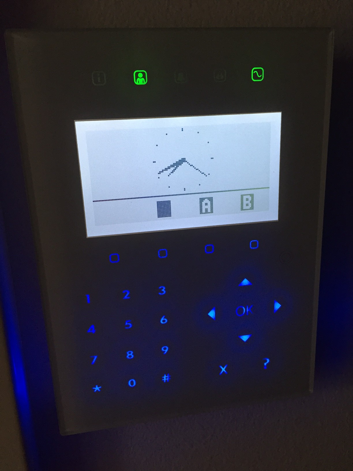

Då jag tillåter "snabb funktioner" för att aktivera fullt larm samt dellarm A/B utan kod så vill jag ändå kunna se ev- öppna sektioner. Har du aktiverat "Visa öppna sektioner" under "System/Systemegenskaper" men det vill ändå inte visa något.
Vid en ev. öppen sektion så visar bara MAPen "Tvångstillkoppla?"
Använder MAP K521
Använder MAP K521
"Visa öppna sektioner" visar/vandrar mellan de ev öppna sektionerna i frånkopplat läge.KristianO skrev:Då jag tillåter "snabb funktioner" för att aktivera fullt larm samt dellarm A/B utan kod så vill jag ändå kunna se ev- öppna sektioner. Har du aktiverat "Visa öppna sektioner" under "System/Systemegenskaper" men det vill ändå inte visa något.
Använder MAP K521
Alltså man får titta på map innan om där är några öppna innan man tillkopplar med funktionsknapparna.
Vill även förtydliga för andra som läser att hade man användt pinkod hade man fått upp direkt ev sektion som behöver frånkopplas.
Tack! Men det är just det som är lite av problemet. För det gör det inte. Ser ingen skillnad i mapen. Jag ser bara direkttillkoplingslägena. Inget om öppna sektioner, först när jag försöker aktivera deltillkoppling eller fullt larm som den säger "Tvångstillkoppla?".
