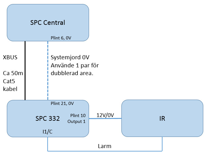

Nu har jag fått alla mina grejer, fantastiskt smidigt system måste jag säga, fick faktiskt igång alla detektortyper, MAP och expanders på en kväll. Mycket tack vare den här tråden såklart!
Jag tänkte tipsa om en sak om någon annan hamnar i samma situation och är lika envis som jag. Mitt lösenord till SPC Connect användaren var toxic på något sätt, det gick bara inte att registrera panelen med det lösenordet, jag lyckades med en annan användare och tillslut så bytte jag lösenordet på den första och då gick det plötsligt bra att använda den istället.
