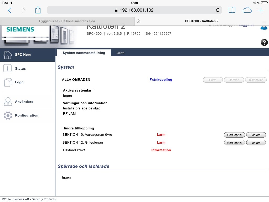

Ja du, RilleRock om jag det visste.
Står så här om jag tittar just nu
Två sektioner larmar och hindrar tillkoppling. Via MAP kan jag då välja vid tillkoppling att bortkoppla dessa två sektioner och gå in i SPC Connect och "ta bort bortkoppling"
Men exakt vad som är fel hittar jag ingenstans att utläsa.

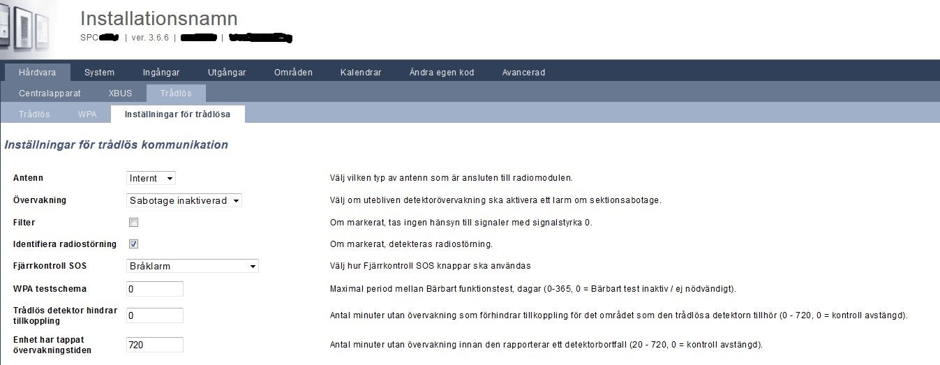

Under inställningar för trådlös kommunikation så kan man ställa antal minuter utan övervakning som förhindrar tillkoppling för det området som den trådlösa detektorn tillhör (0 - 720, 0 = kontroll avstängd).
@goerana: Jo det står RF JAM, och har gjort så sedan dag 1 vid installation. Vet ej hur det påverkar systemet eller hur jag blir av med det. Hjälp mottages tacksamt.
@RilleRock: Hittar inte exakt det du beskriver, har följande val:

Ändra de 2 sista parametrarna till värde 0 min.
Hjälper det får du sedan laborera utifrån det.
Lite mer förklarande text:

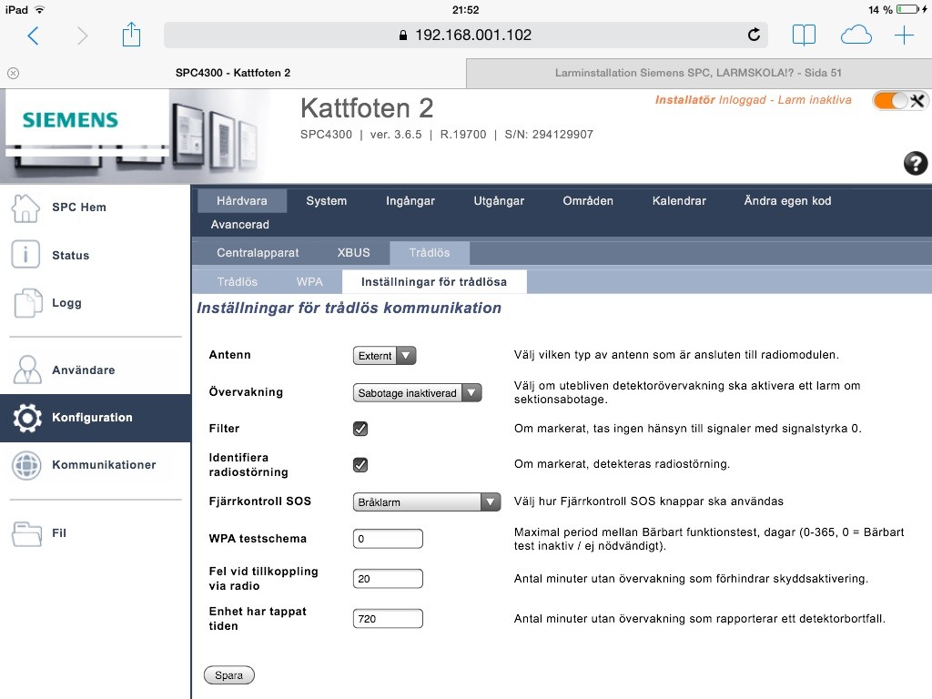

Tack, jag har precis ändrat, får se om det ger resultat.
Bockade även ur Filter, då försvann RF JAM under varningar.
Det verkar fungera! Går larma på/av varje gång utan konstigheter. Men vad är det som är ändrat egentligen?
Förstår mig inte på den förklarande texten och vad du menar RilleRock att jag får laborera utifrån det?

Nu har du ju stängt av felindikering helt på om en detektor har tappat kontakt eller har signalstyrka 0.
Hade inte jag tyckt vart så bra därför hade jag höjt gränserna för att se vad som hade fungerat.
Börjat med att kryssa ur filter för att se om någon enhet under dygnet får 0 i signalsyrka och sedan agerat utifrån det.
Därefter tweakat övervakningstiden i de 2 sista parametrarna tills det fungerat tillfredställande utan felindikeringar.
Tusen tack RilleRock. Följer dina råd till punkt och pricka! Filter är ur-kryssat och avvaktar vad som händer.
