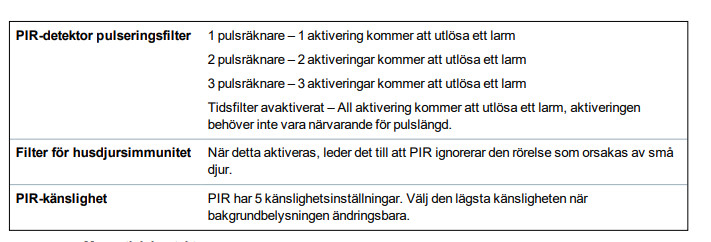

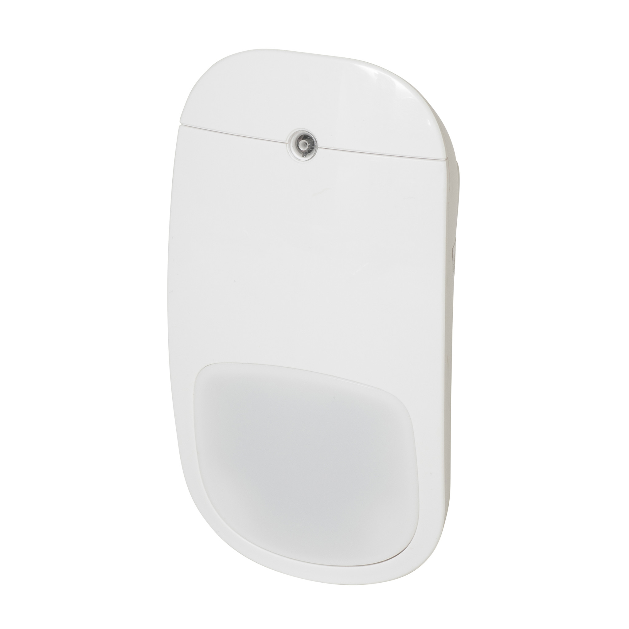

Eftersom det finns många kloka o kunniga personer på detta forum så ställer jag min fråga angående ett problem jag har med en trådlös deckare till larmet. Installatören till larmet har varit här 2 ggr utan att lyckas lösa problemet, deckaren ska vara bytt enl honom. Kan jag se i någon logg om det har bytts enheter?
Till problemet
Efter någon dag eller två så är det precis som att deckaren går i något sparläge och inte känner av området längre, den slutar lysa (grönt i detta fall) när den ska känna av att man befinner sig i området. Men ansluter man till SPC Connect via webben och hoppar runt i bland menyerna och kollar på den trådlösa deckaren så börjar den lysa grönt igen när den känner av något i området.
Till saken hör också att den "fungerar" (löser ut larmet) men inte riktigt tillfredställande jag kan gå runt i rummet ca 3-5 meter ifrån den utan att den löser ut sen rätt som det är så löser den ut (då kan jag gått runt 30s -1.5 min)
Någon som har några bra idéer?
Har tyvärr inte "Engineer" access till larmet så jag kan inte se mer inställningar än vad som går att göra som vanlig administratör, men det kan jag lösa om det är så att det kan tänkas vara någon inställning.

Trådlösa detektorer har ofta en tidsfunktion vilket gör att detektorn inte skickar någon signal vid rörelse förrän detektorn har varit inaktiv, dvs ingen rörelse har detekterats under ca 2 minuter. Har detta beaktats?
Testade lite nu och det verkar inte ha något med att ingen rörelse har detekterats på några minuter jag väntade 5 min, det blir samma sak jag kan gå ut i köket och gå runt ett tag innan den larmar.E etompau skrev:
Måste jag logga in som engineer för att göra inställningar på känsligheten?
Deckarns som sitter är en: V54538-F109-A100
R Ronnotter skrev:Testade lite nu och det verkar inte ha något med att ingen rörelse har detekterats på några minuter jag väntade 5 min, det blir samma sak jag kan gå ut i köket och gå runt ett tag innan den larmar.
Har själv ej detta larm, så jag har ej mer att tillföra när det gäller inställningar och parametrar för grejorna.
Märkligt att en tekniker har tittat på systemet utan att det blev bättre. Gjordes det inga gångtester av teknikern vid byte av detektor?
Mycket riktigt har SPC trådlösa PIR en återtriggningsfördröjning på ca 1 minut.R Ronnotter skrev:Testade lite nu och det verkar inte ha något med att ingen rörelse har detekterats på några minuter jag väntade 5 min, det blir samma sak jag kan gå ut i köket och gå runt ett tag innan den larmar.
Sedan finns det även en "IR detektor pulsfilter" som man kan slå av eller sätta mellan 1 - 3 pulser. Osäker på hur den fungerar men misstänker att om man sätter den till 3-pulser så minskar känsligheten rejält.
Du kan följa varje triggning i den specifika loggen för larmingången. Så börja där om du inte redan gjort det.
Och naturligtvis är det upp till larminstallatören att verifiera och förklara för dig hur anläggningen fungerar.
Jag var tyvärr inte hemma när de var här och bytte, så jag kan inte svära på att den är bytt. Han säger att de testa men det är ju efter att de varit inloggade i systemet och då brukar det fungera i 1-2 dagar (Då ser man att deckaren känner av något som rör sig, den blir grön)E etompau skrev:
Efter att ha återställt larmet så jag kom åt "Engineer" kontot och testat lite med de olika inställningarna ovan så tycker jag det fungerar bättre nu.
