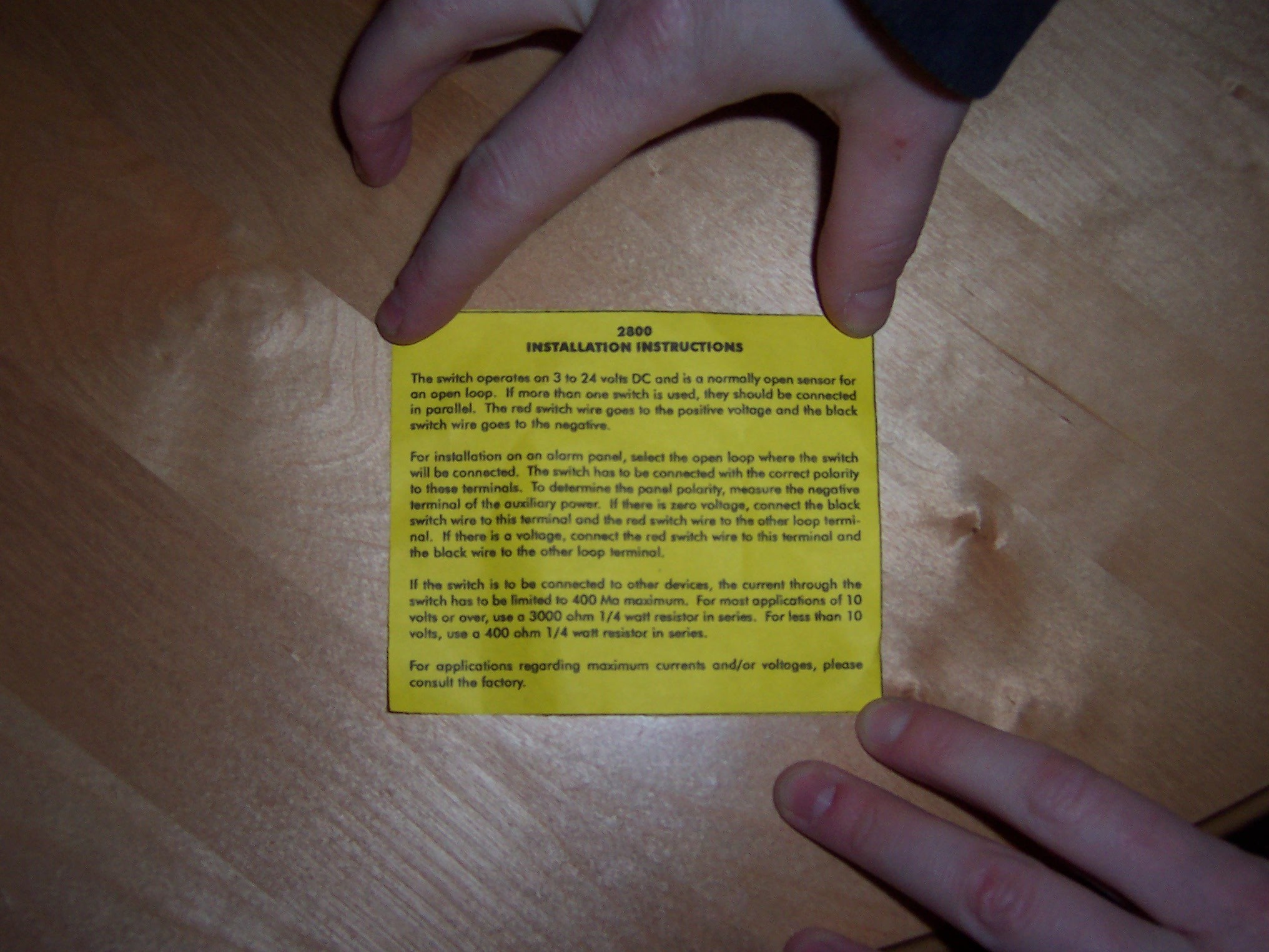

Hej
Har en fuktsensor monterad i vägg i huset. Nu är det dags att byta ut DSC-larmet mot mitt SPC. Hur kopplas denna in? Den gula lappen är den enda dokumentation jag har. Se bilder. Är det en helt vanlig brytare NO?
Kan det möjligen vara denna fuktsensor du har: http://www.grisk.com/images/product_pdfs/liquid_detection/2800_5v_dc_water_sensor.pdfltfrebac skrev:
hej,vboivie skrev:
Sätt en plint som denna till exempel
https://www.storel.se/sto/Produktka...428?isPaginationRequest=true&scrollPosition=0
