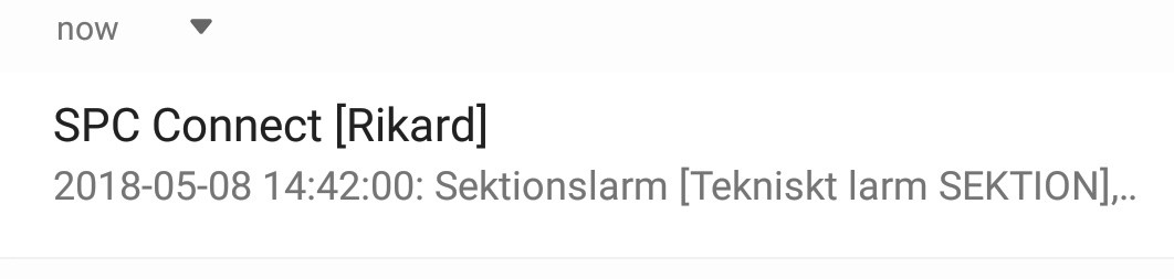

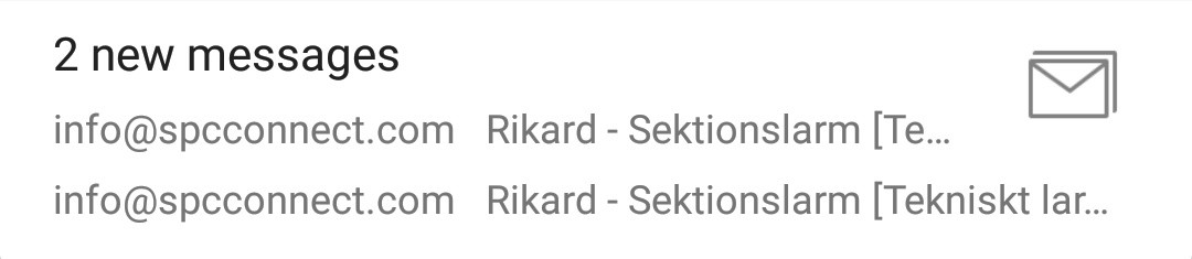

RilleRock - Har fortfarande problem med att få push och mail från teknisk sektion. SMS funkar. Har kollat allt. Kan det vara så att den inte skickar tekniska larm via mail?
