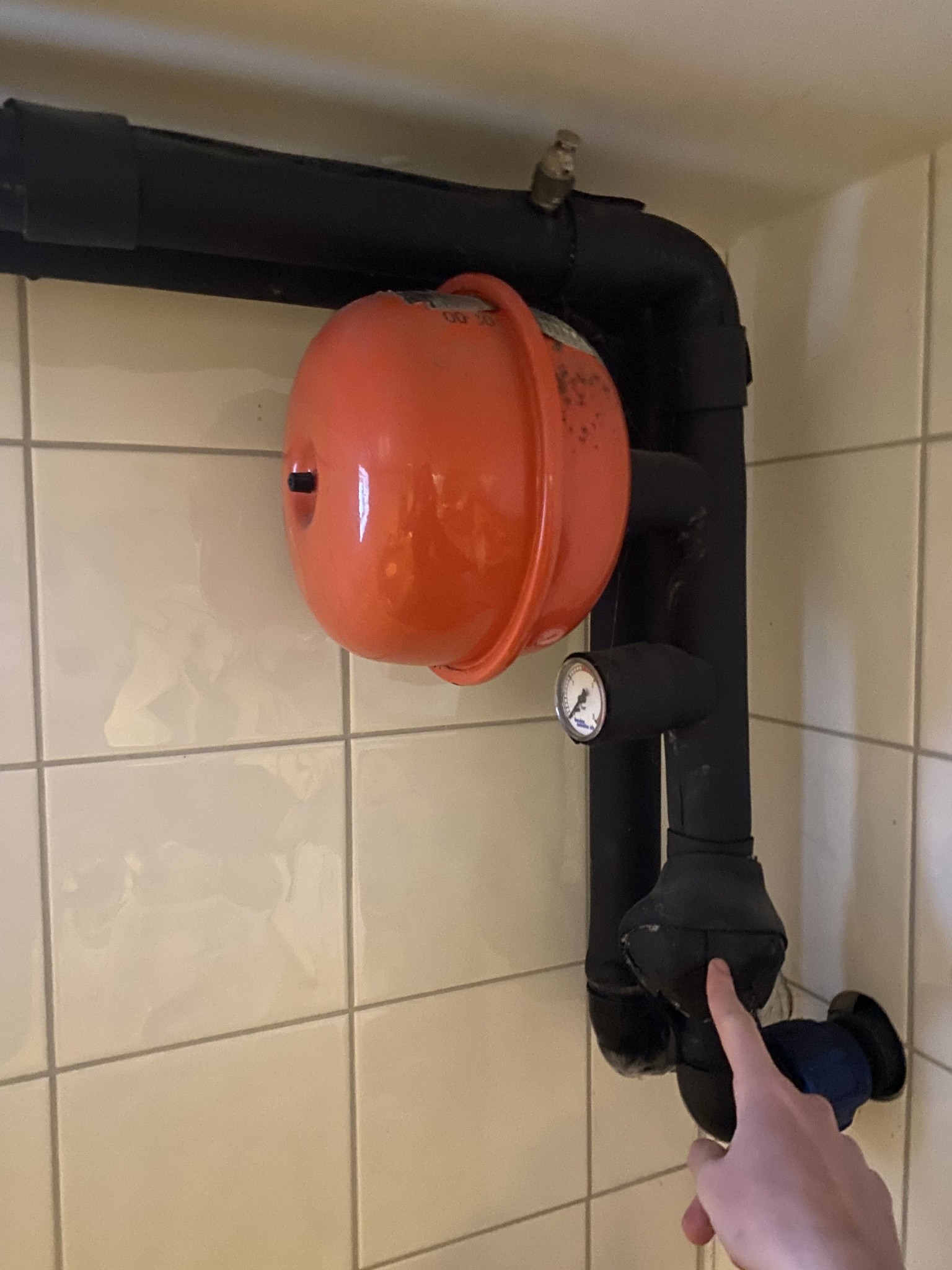

IVT Greenline C7 från 2003. Systemet har larmat för GT11 (låg temp på KB ut) vid flera tillfällen. Har ett väldigt högt delta på KB (just nu ca in: 4, ut: -6) och det är nu ett par minus ute.
Har försökt läsa mig till för felsök och har bland annat kört KBs cirkpump manuellt för att stämma av delta. Ser OK då delta då minskar kraftigt så givare borde vara OK.
Nästa steg är att rensa KBs partikelfilter, dock har jag problem att hitta detta i mitt system. Förekommer det installationer utan ett sådant filter?? Vet ej om relevant men på KB så ser jag inte ut att ha expansionskärl i plast som syns i manualen utan ett sådant rött som liknar det som sitter på värmesidan.
Under isoleringen på vad jag tror är KB-in skulle kunna vara platsen för filtret (där jag pekar på bild). Dock ser detta inte ut som i manualen och jag vill säkerställa att detta är platsen för filter innan jag river bort isolering.
Skall också säga att jag beställt byte av pump med tanke på dess ålder och att den nu krånglar. Med dagens leveranstider på ca 3 månader så hade det dock varit skönt att lösa detta och undvika att eventuellt behöva köra elpatron under denna period.
Tack!

Man kan sätta filtret var som helst, det är ingen som på distans kan säga vad som finns under din armaflex. Ta av isoleringen, det är enkelt att sätta tillbaka.
Dessa lock skall bara dras för hand utan verktyg, sitter det som berget är det stor risk att o-ringen dragits sönder och då går det inte att få tätt när du skall sätta tillbaka locket. Så att du är förberedd på detta och kan se till att ha nya o-ringar till hands.Maalox skrev:
Ser ingen kran, lyckades du stänga ventilen?
Visst kan man sätta filtret var man vill, men jag tror C7:an levereras med påfyllnadsställ med inbyggt filter, så då hamnar ju filtret naturligt där.
Gällande kranen så var det en sådan lösning där handtaget kopplas på. Det gick lätt att stänga denna.
Dock tar jag till mig vad du säger gällande O-ringen. Ser till att införskaffa det och sen göra detta imorgon förmiddag för att undvika ett scenario där värmen behöver stå av inatt.
Andra tankar kring vad högt delta på KB kan bero på mottages gärna.

Är det något jag kan göra med expansionkärlet som syns på bild? Visar mellan 0 och 0.1 bar (svårt att avgöra exakt värde)

Men manometern visar ju 0 i tryck. Fyll på mer kb om så är fallet. Verkar trycket sedan instabilt kan man misstänka att blåsan i exp kärlet är trasig.
trycket ska väl vara närmare 1bar, even om man klarar sig med lite mindre oftast. Får man luft i ledningarna så minskar flödet av kb kraftigt, och då sjunker utgående kb temp.
Om du har hög delta T på kb, antar jag att du redan ökat på kb pumpens varvtal? Testa det efter att du åtgärdat trycket.

Jag skall undersöka detta. Är helt novis gällande värmesystem så försöker lära mig steg för steg.
Som jag nämnde ovan så har jag ej ett kärl i plast som många verkar ha på äldre IVT system. Det får mig att undra vart jag isåfall skall fylla på KB. Har du koll på det?
Läste någonstans att detta kan vara mer komplext i "slutna KB system". Dock osäker på om jag har ett sådant. Gräver vidare!

Har du kikat under skalet på värmepumpen. Brukar kunna sitta ett där.
Jag vet att man I vissa fall får använda pump för att pumpa in kb, t.ex. genom en avtappningsventil/påfyllningsventil nånstans, om man inte har ett kärl som sitter på högsta punkten i systemet.
I mitt solvärmesystem med glykol så sitter påfyllning nere i källaren. Jag hade ingen lämplig pump för att få in mer vätska i systemet, men jag hade ett gammalt överblivet expansionskärl som låg och skräpade.
Jag tömde det på luft helt i blåsan, fyllde på med glykolblandning i kärlet helt, anslöt det med en flexslang till solvärmesystemet, öppnade ventilen, och började därefter fylla på luft i det tillfälliga expansionskärlet med kompressorn, så solvärmesystemet blev påfyllt. När jag fyllt på med lagom mycket, så stängde jag avstängningsventilen, och tog bort det tillfälliga kärlet. Så det går att lösa ganska enkelt, även om det var lite av en mulle-meck lösning.
