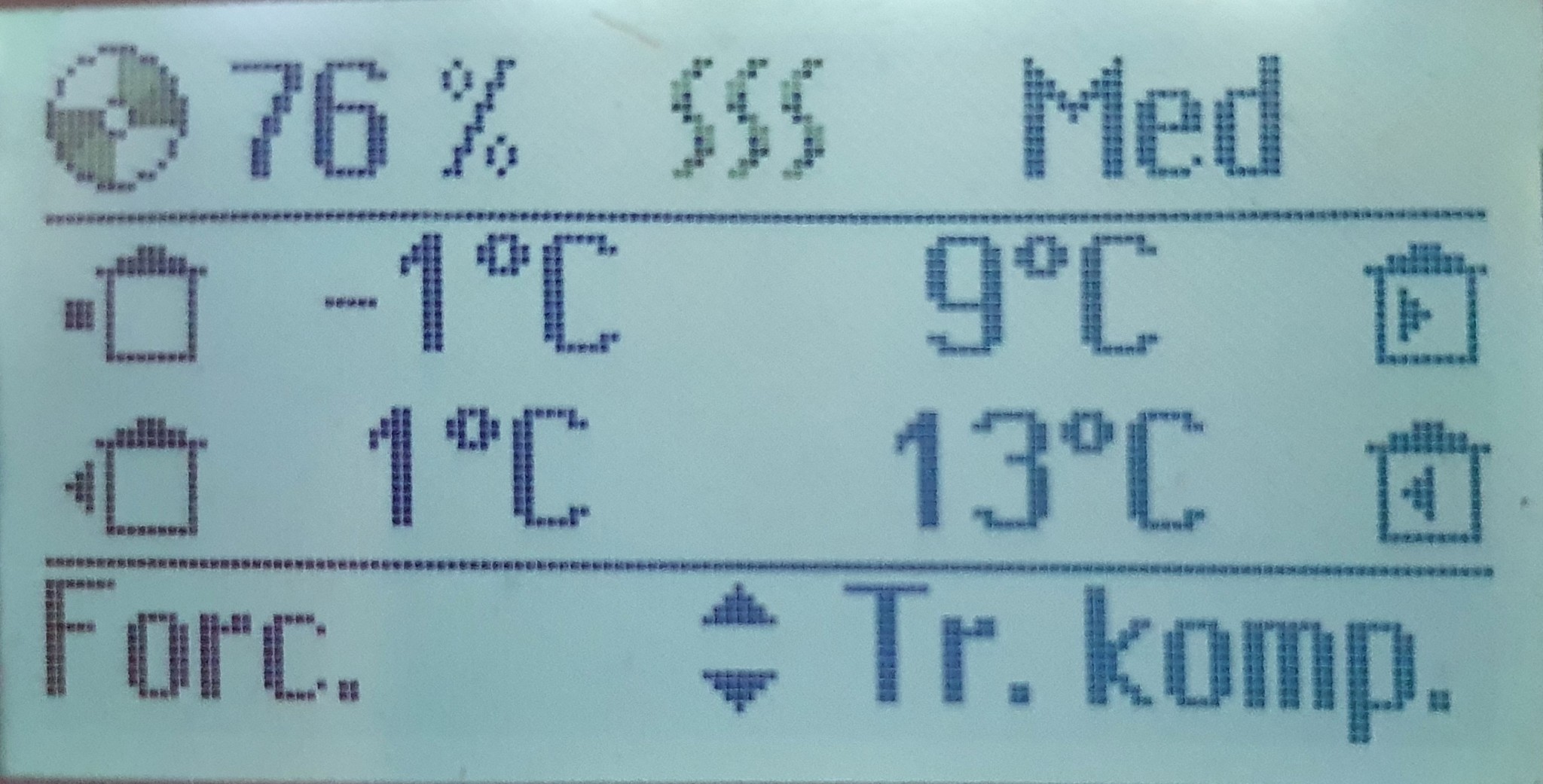

Hur kommer jag runt att Herun stannar för låg tilluftstemp?
Har ställt ner alla gränsvärden, men får inte till det.
Hej, Ja vet att vissa modeller har frostvakt som stänger av tilluften en stund för att undvika frost i burken vid minusgrader. Men den funktionen kan ställas om i så fall on/off.
Tror att ventilationen stannade i samband med forcering/övertryck när kaminen tändes.
Rimligen kyls då rotorn ner och vid omstart slår systemet i gränsvärdet. Frågan är hur tusan man återstartar när det är -7 ute. Nej det finns ingen kanalvärmare.

Hej.
Klättrade just upp på den något kylslagna vinden.
Ser inget konstigt i aggregatet. Lite kondens på luckans undersida i kammaren som rymmer avluftsfläkten, vilket känns rimligt.
Rotorn roterar och båda fläktarna fungerar. Ha testat olika fläkthastighet.
Bilden visar hur det ser ut på displayen ca 15 min efter återstart.
inga kondensatorer har bytts på åtminstone 6 år. Får sätta mig in i det.
Men de borde hindra fläktsystemet helt och hållet? Display visar värden för ventilationssystem med temperaturer och fläkthastighet efter återstart.

Vad har du för innetemperatur? Aggregatet visar 13C men antar du har varmare än så. Misstänker att dina ventilationskanaler ligger oisolerade på vinden så att frånluften (från huset till aggregatet) och tilluften (från aggregatet till huset) kyls ner. Får aggregatet ut 9C så lär temperaturen vid tilluftsdonen vara ännu kallare.
Tror aggregatet stänger av för att undvika frysning.
I huset jag bodde tidigare hade vi Heru utan kanalvärmare och tilluften var aldrig kallare än 15C.

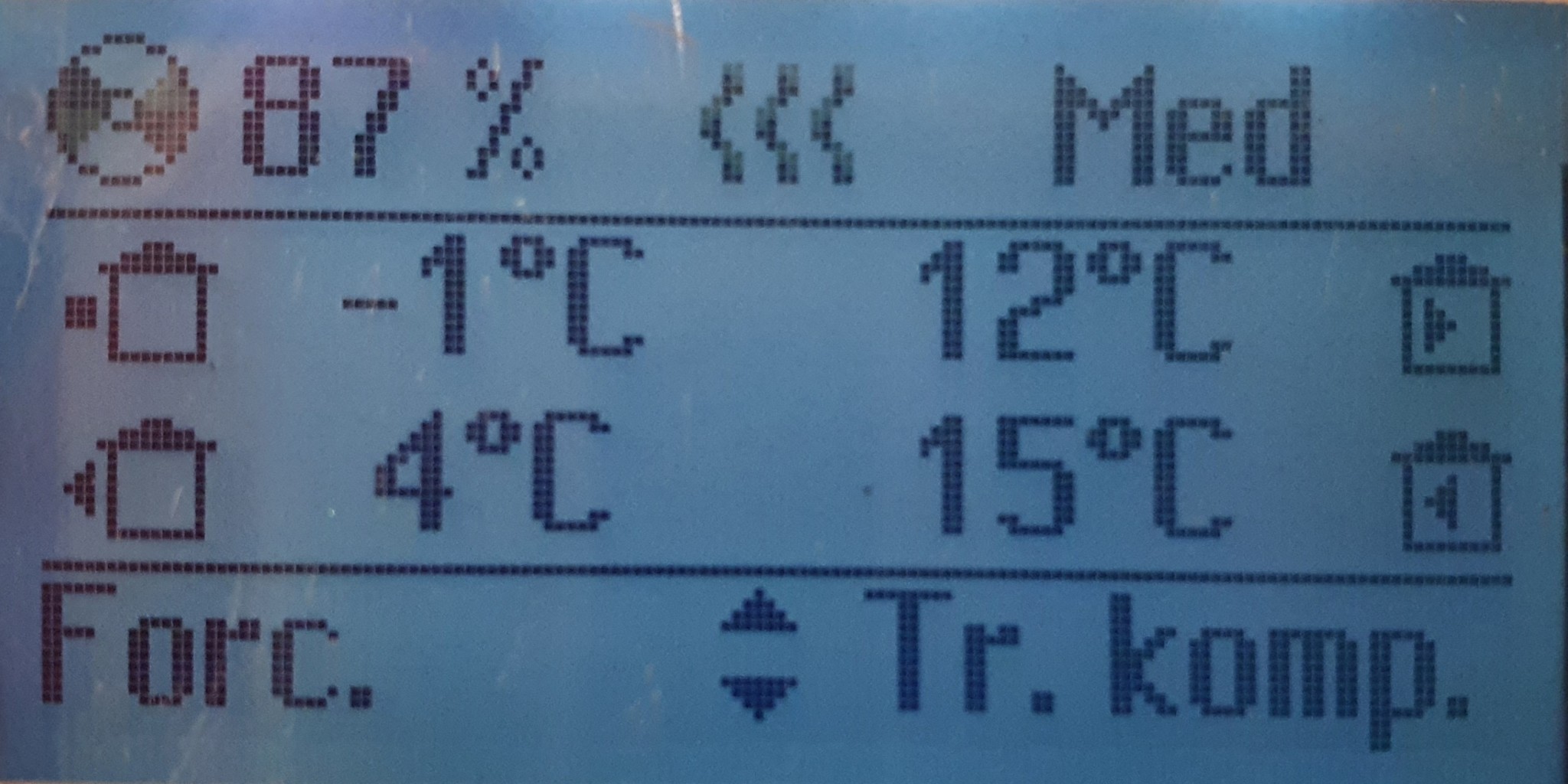

Efter ytterligare ca 30 min.
En frånluftskanalsnutt har dålig isolering. Du har nog en poäng i att den påverkar mer än jag räknat med. Det är sällan så här kallt såhär länge.

Vad innebär Forc och Tr Comp....?
Val du gjort? Varför?
Frånluftskanalsnutten påverkar väl tempen in i FTX. 15 grader i stället för lufttemp uppe vid innertaket.
