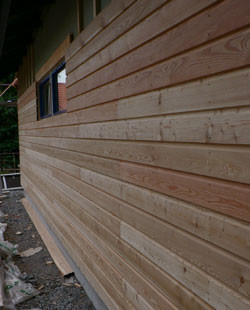

Vi är väg att byta ut de delar av huset som inte har tegel från vanlig stående granpanel till liggande lärk, men vilken profil på panelen ska man välja? I huvudsak finns det ju den klassiska och så z-spont, de brädgårdar jag varit i kontakt med har rekommenderat den vanliga sponten utan närmare förklaring.
Vilket som är snyggast är förstås en smaksak, men tänk er ett mexitegelhus med två partier med panel (en på var sida om huset) från underkant fönster och upp.. Vi är inne på att behandla med typ tjärolja med pigment i för att få det lite åt cederträhållet. Har forumet några tankar om det?

Här är exempel på olika typer: http://www.mlgbyggimport.se/sortiment.html
Den här tycker jag är snygg, men är det z-panel??
Här är troligen vanlig spont:
Kan man välja skulle jag nog ta enkelfasad z-panel....
