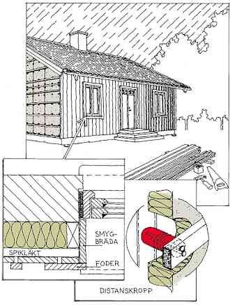

Dom har en plasthylsa som du trär igenom isoleringen och sedan skruvar fast regel igenom den.
Du får göra något liknande. Här är bästa bilden jag hittade nu.
En bild på var du tänkt montera underlättar
Det får jag kolla upp, kan nog fungera.

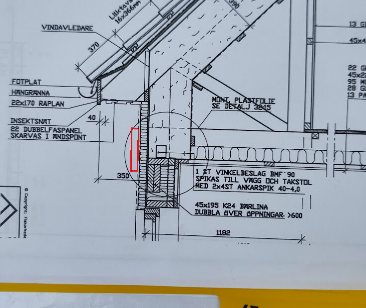

Jag har dessvärre inte jättemycket att gå på, men denna del av ritning hittade vi i deras huspärm:
Jag har ritat in i rött ungefär där bärlinan hamnar.
Då skulle jag riva bort all isolering och puts för bärlinan och ovanför. Bygga på om det behövs sen klä in ovanför med plåt ända upp till underspikningen som det ska vara
Så stor åverkan på huset tror jag inte de är intresserade av tyvärr.

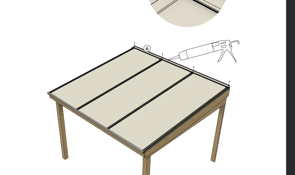

Mjukfog ovan list:
