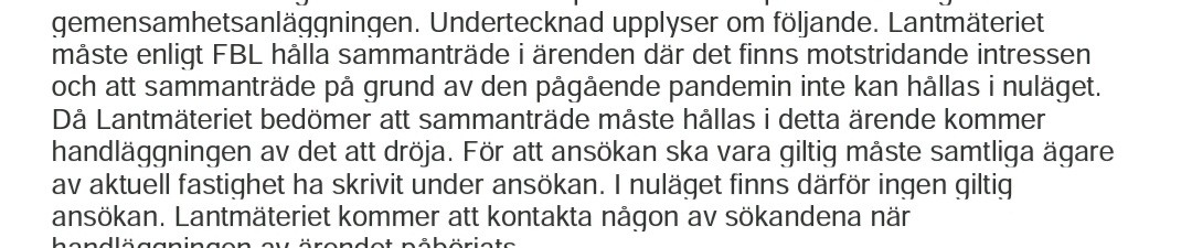

I dagsläget är det andelstal 1 för fast boende (ca 70 fastigheter) och andelstal 0,5 för fritidshus (ca 5 fastigheter).
Ansökan är inskickad och signerad av styrelsen i vägföreningen. Som jag tolkar det anser lantmäteriet att den skulle varit signerad av samtliga 75 "delägare".

De har bifogat protokoll från styrelsemötet där detta godkändes.
SORRY! Ser nu vidare i dagboken från lantmäteriet att hela styrelsen inte hade signerat från början, men det har kommit in en ny ansökan i december där det är ordnat. Ärendet är nu påbörjat står det också.

  • En bild av en text från ett lantmäteriprotokoll som diskuterar behovet av ett fullständigt signerat sammanträde trots pandemin.

Att ansökan är gjord av behörig (med befogenheter) är bland det första som kontrolleras när ansökan kommer till LM - att så är fallet kan nog förutsättas vid det här laget.
Edit: Kanske får rätta mig själv efter senaste inlägget. Verkar inte ha funnits korrekt ansökan men det borde det göra vid det här laget (dagboksanteckning var väl från maj 2020?).

De har bifogat protokoll från styrelsemötet där detta godkändes. Trots det så skriver ju lantmäteriet att det krävs att samtliga delägare ska godkänna och att samråd måste hållas. Varför skriver de det om det räcker med beslutet från årsmötet?
Det krävs ett stämmoprotokoll (räcker inte med ett styrelseprotokoll). Spekulerar jag fritt utifrån bilden med text så kanske någon fastighetsägare skrivit under ansökan men att den fastigheten ägs av flera personer (delägare). Då finns ingen ansökan från den fastigheten eftersom fastigheten företräds av samtliga delägare gemensamt.

De har nog fått in rätt papper nu eftersom lantmäteriet satt igång processen. Det står att de fått in protokoll från föreningsstämma.
Det var så jag låste det första utdraget från dagboken. Någon enskild fastighetsägare stod för begäran om förrättning där i maj.
