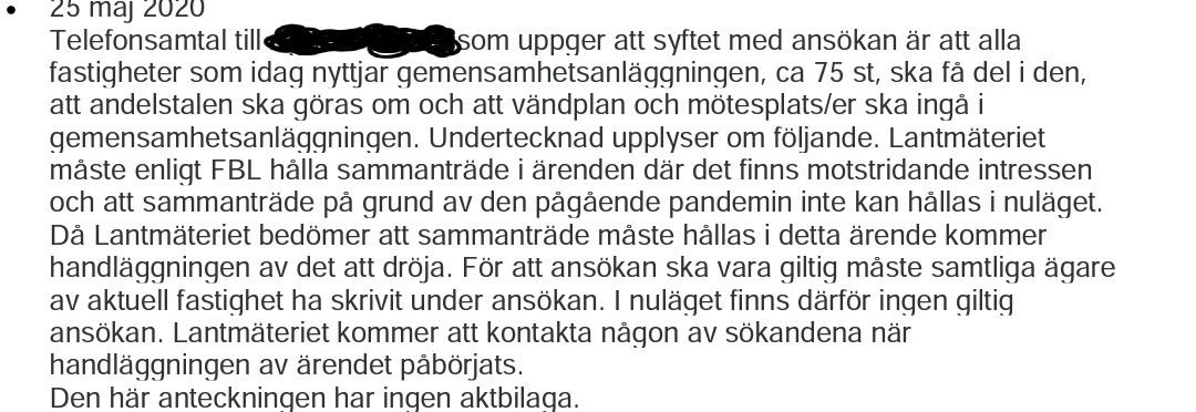

När jag loggade in på lantmäteriets hemsida så fick jag upp en dagbok där man kunde följa ärendet.
Det som omprövningen omfattas av står i bilden nedan. Det låter inte som särskilt mycket arbete, men vad vet jag?
Sist i brevet står det att det debiteras 1900kr/h och uppskattad kostnad är ca 7000kr/fastighet.
Vägen är ca 2 km lång utan avstickare och det är totalt 75 fastigheter.
Det jag reagerar på är följande:
1. Är det verkligen rimligt att debitera 7000 x 75 = 525'000kr för detta?
2. Är det verkligen rimligt att lägga så här mycket pengar på att få ett andelstal? I dagsläget debiteras alla fastboende med andelstal 1 och fritidshus med 0,5.
Det finns en hamn/badplats längst ner som alla har tillgång till därför har det satts 1.0 på alla.
  • Dokumentutdrag från Lantmäteriet om omprövning av gemensamhetsanläggning med diskussion om andelstal och sammanträdesutmaning p.g.a. pandemi.

Det får vägföreningen endast göra om de har ett stämmobeslut på det (anläggningslagen 18 §). Det kan således vara värt att se om ett sådant stämmobeslut finns och att styrelse agerar enligt lagen. Saknas det så kan vägföreningen inte agera. Känns initiativet till denna förrättning felaktig, den är ju i alla fall inte förankrad i fastighetsägarkollektivet i och med att din mamma inte kände till den, så kan ni ju kalla till en ny stämma och döda detta initiativ. Ring styrelsen och ring föreningens revisorer och hör er för. Läs årsmötesprotokollet.
Av utdraget från lantmätarens dagbok ser det ju ut som att det är en enskild delägare i en av fastigheterna i GAn som har ansökt om förrättningen. Dessutom verkar denna individ ha missat att få OK från de andra som äger denna fastighet. Har något ändrats sen 25 maj? D v s har denne fastighetsägare lyckats lämna in en lagligen gällande begäran av förrättning till lantmäteriet? Kanske är det bara en enskild individ som borde pratas till rätta?
Generellt så är Lantmäteriet en mycket dyr lekledare. Så ska man föra en sån här förrättning så borde man noga se till att göra förarbetet. D v s det krävs ett par års hårt ideellt arbete med att kompromissa fram ett förslag som alla de 75 delägarna kan leva med före Lantmäteriet blandas in. Sen när man har en överenskommelse exakt vad man vill uppnå så blandar man in Lantmäteriet som formaliserar det hela. Att låta Lantmäteriet driva en process där man inte är eniga om ens syftet är att bädda för en hög handläggningskostnad och överklaganden.

Det är ju inte TS som har begärt en förrättning. Från lantmätarens dagbok i maj anges ju tre syften med den begärda förrättningen:
"syftet med ansökan är
[1] att alla fastigheter som idag nyttjar gemensamhetsanläggningen, ca 75 st, ska få del i den, [=delägarkretsen ska utökas?!]
[2] att andelstalen ska göras om och
[3] vändplan och mötesplatser ska ingå." [=anläggningen ska utökas?!]
