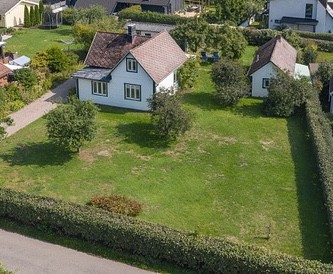

Ok Det låter en del som vårat som är från 10 talet. Vi vill också att den tilltänkta tillbyggnaden går i samma stil, ta tillvara så mycket som möjligt på det nuvarande och göra det varsamt.BirgitS skrev:
Deras tomt är så uppvuxen med träd och stora buskar så jag tror det är svårt att ta bilder som man ser ser så mycket av. Ursprungligen är det ett litet hus från 10- eller 20-talet som byggts på i många omgångar under åren så det fanns inte heller bara en stil att förhålla sig till, men det ser rätt enhetligt ut med allt putsat i samma färg och i huvudsak likartade fönster men förstås syns det att det är en gammal och en modern del..
Lägger upp bilder i em.

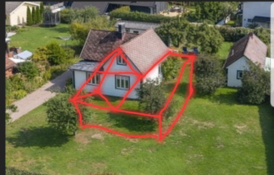

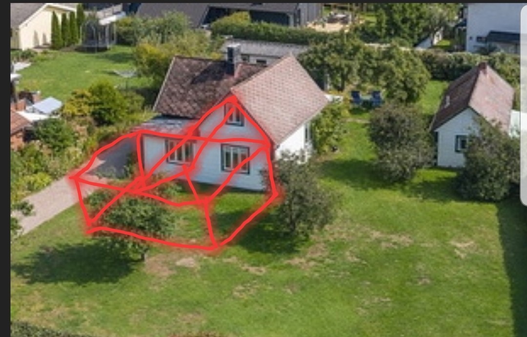

Tack, ja där finns det ju gott om utrymme på tomten och det blev lite lättare att förstå hur taket ser ut. Finns det några regler i detaljplanen som är intressanta i sammanhanget?
För att inte få så stor och massiv husklump (den är ju redan lite åt det hållet) tycker jag att det blir snyggare med en mer fristående byggnad som inte går ända bort till uppfarten utan länken ansluter mot det högra fönster och växer sen mot gatan och höger. Då blir tomten mer insynsskyddad bakom tillbyggnaden och du får en varm och solig vinkel bakom mot söder och väster, dvs. en stor härlig uteplats längs med vardagsrummets långsida.
Ja men precis, det var så vi pratade om också. Det var en härlig beskrivning som gav inspiration. Arbetar du med detta dagligdags?
Vi kan försöka rita upp en skiss och lägga upp till er här så kan ni fortsätta komma med goda tankar och idéer.
Tack för bilderna! Är tacksam att ni tar er tid. Hade inte haft tanken tidigare på tillbyggnad som du ritade på bild 2, det gav oss ny infallsvinkel
