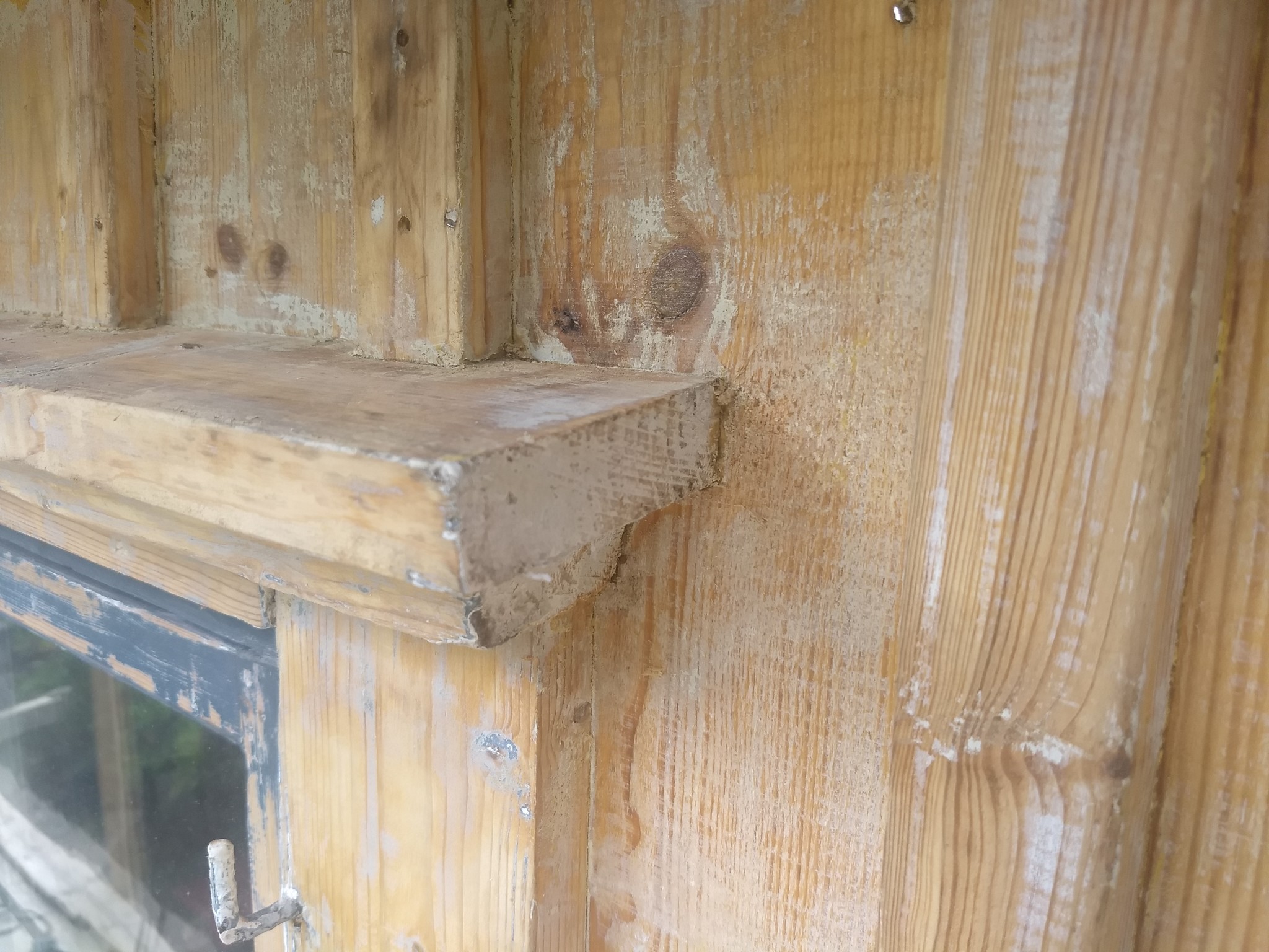

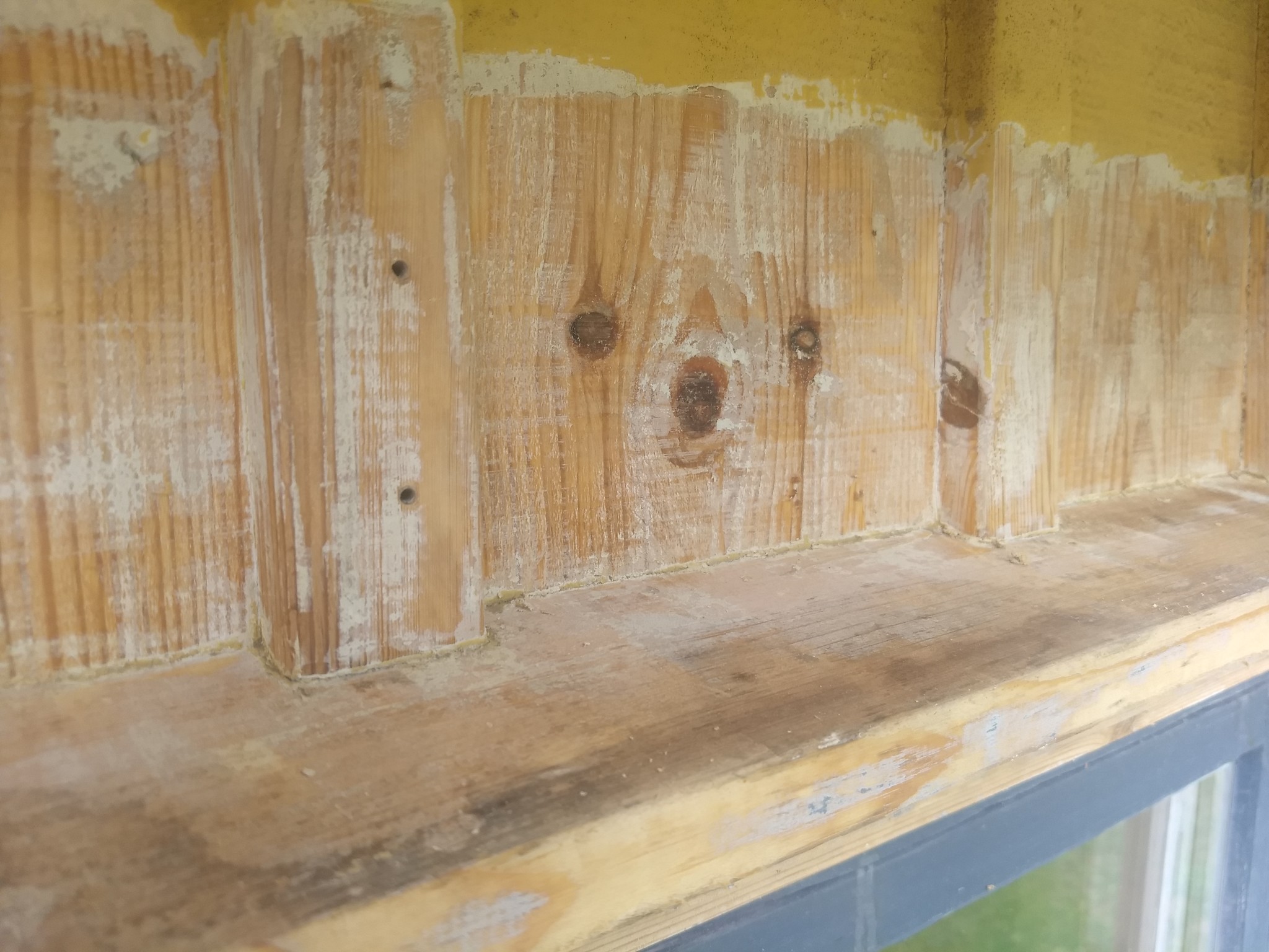

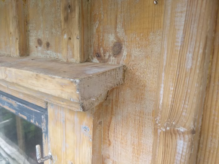

Så här ser det ut nu (den gula färgen överst sista bilden skall bort såklart). I skarvar och innerhörn är det massa (tjock) färg kvar, och på panelen är det en del rester. Ändträet på profilerna går inte att skrapa bort alls. Skall grundas och målas
