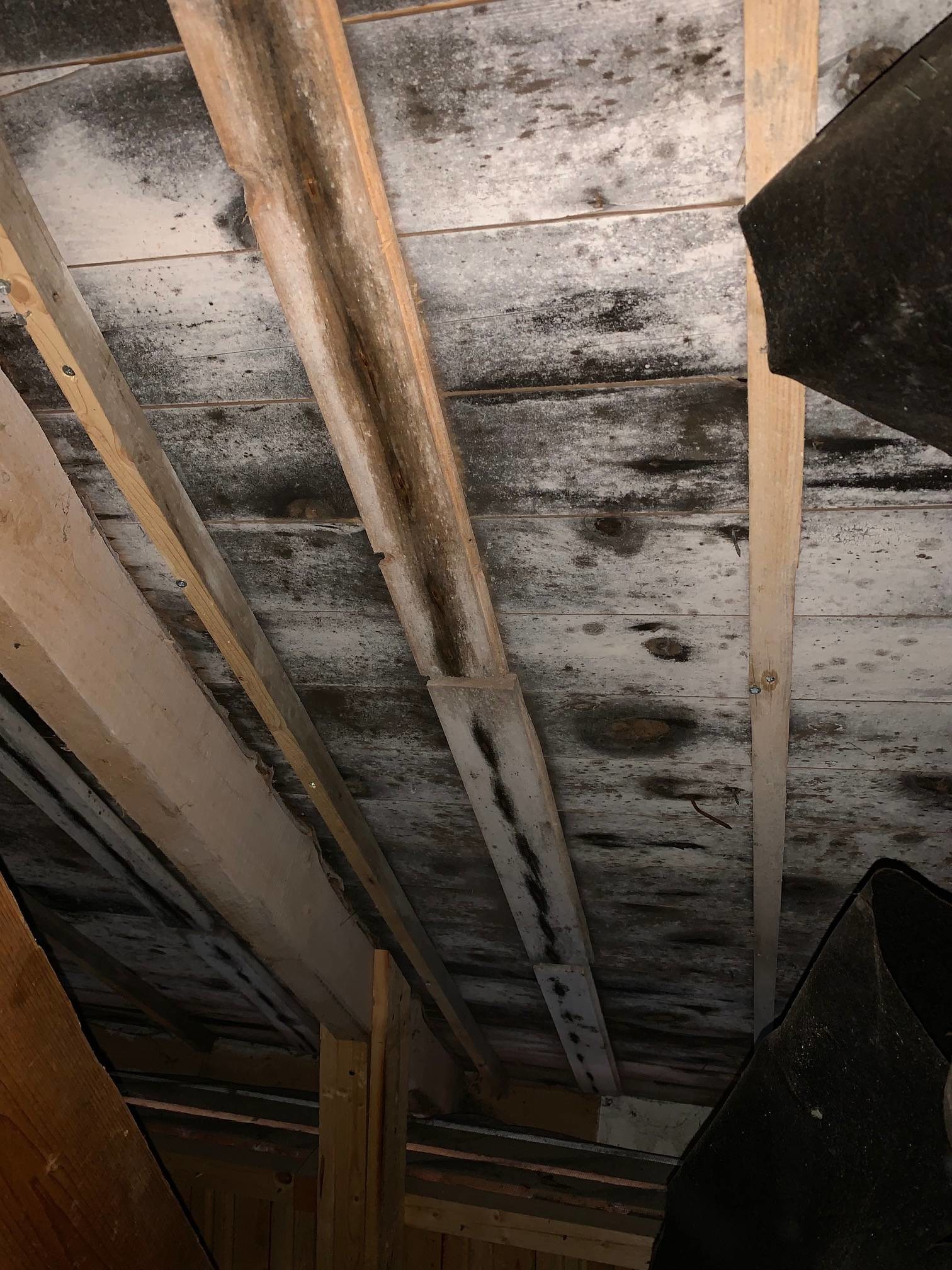

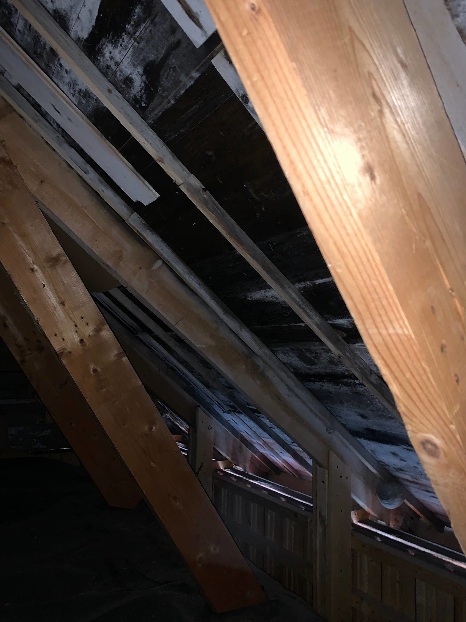

Bakgrund: Köpte en 1,5 plans villa med källare för ca 2 år sedan. I besiktningsprotokollet noterades: Nockvind och sidovindar ej besiktningsbara, därför rekommenderas att inspektionsluckor tas upp så vindarna besiktigas.
Tänkte inte särskilt mycket på det i och med att taket är omlagt i början på 2000-talet.
Tills nu!

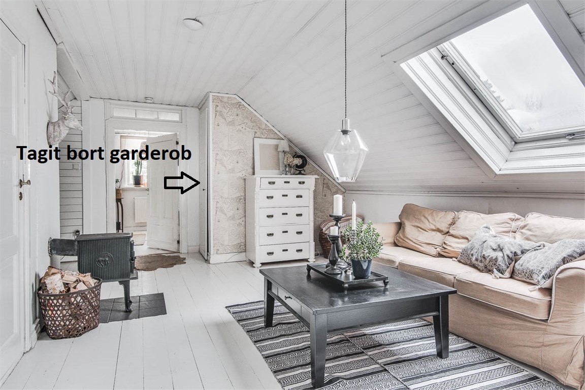

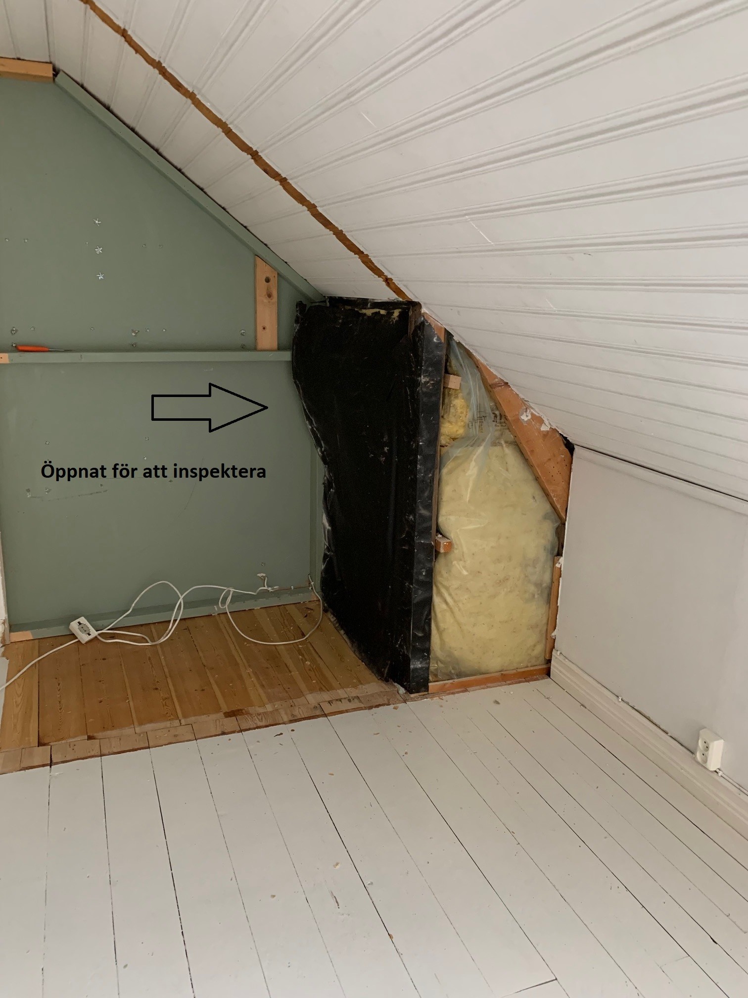

Har börjat renovera på övervåningen och fick chans att inspektera vinden. Där väntade en väldigt otrevilg överraskning. Se bilder nedan.
Enligt en besiktningsman så har sådan kraftig mögelpåväxt uppstått pga att vi ej har någon frånluftsventilation på övervåningen tillsammans med att fönstrena är bytta 2011.Dvs att varm luft inifrån kondenserar mot råsponten osv. Konstruktionsmässigt verkar det vara ok, nockventilation på båda gavlarna samt luftspalt upp till nock. De rekommenderar att sanera till och börja med.
Tänkte därför kolla om någon sakkunnig inom området finns på forumet? Räcker det att sanera eller är det bara till att byta hela taket?
Gjort ett försök med dolda fel försäkringen som säljarna tecknade utan lycka.
Tack på förhand!

Ajdå, så tråkigt. Det där kan hända vid dålig cirkulation uppe i nock samt avsaknad av ångspärrsplast.
Två frågor som dyker upp:
Är pappen uppskuren i nock?
Finns det ångspärrsplast innanför isoleringen, dvs närmast inomhus?
Gällande om det kan gå på dolda fel och vilken åtgärd som krävs, lämnar jag åt andra, finns många duktiga här!

1) Har taket i kattvinden varit täckt med vindspärr överallt?
(Ser lite rester av vad som skulle kunna vara svart vindpapp/asfapapp/vindduk, samt att det ser ut som sicksack-stygn på den breda distansläkten, vilket skulle kunna vara mönster efter vindpappens spik/häftklamrar?)
2) Vilket takmaterial nu, och vad var det tidigare?
3) Fanns det några indikationer på fuktproblem vid takbytet tidigare?
Dolt fel kommer det aldrig att bli iom att det stod utökad undersökningsplikt i besiktningsprotokollet, vilket aldrig gjordes.

Vet ej hur det ser ut i nock då ingen noggrannare utredning gjorts.
Skall krypa in i helgen och kolla lite närmre och undersöka skadornas omfattning/ångspärrsplast etc.
När jag upptäckte det i Söndags stängde jag igen lika fort som jag öppnade och hällde istället upp en stor whiskey...
1) Inte en susning, ser mer ut som masonit varit monterad likt mot nock för att efterlikna någon typ av luftspalt.Oldboy skrev:

2) Tegelpannor nu, tegelpannor förr enligt uppgift.
3) Inte någon information jag fått till mig. Gjorde en fuktkvotsmätning häromdagen på råsponten och det ligger på 13-14% (+2 och regn utomhus)

Helt rätt! Då har du klarat ut första delen i husägandets ädla konst.Sebpete skrev:
Ang luftspalt, så tycker jag att det ser ut som att det bara är råsponten och närliggande trä som är angripet, dvs det som legat i luftspalten, om det nu varit en heltäckande sådan från takfot till nock.
Normalt sitter det skyddsskivor av papp/frigolit/masonit vid takfoten för att hålla luftspalten öppen så inte isoleringen, (särskilt lösull), proppar igen. Sedan öppet över kattvinden, och ny luftspaltsbildande skiva vid snedtaksisoleringen.
Om det varit täckande skivor/vindpapp för luftspalten hela vägen från takfot till nock, så ser det ut som att möglet hållit sig där. Det kan indikera att det är nattutstrålning som är problemet.
Bästa sättet att få bukt med det i ett fall som detta är med utvändig isolering av yttertaket. (Om nu alla mina antaganden stämmer, vilket måste verifieras först såklart.)
