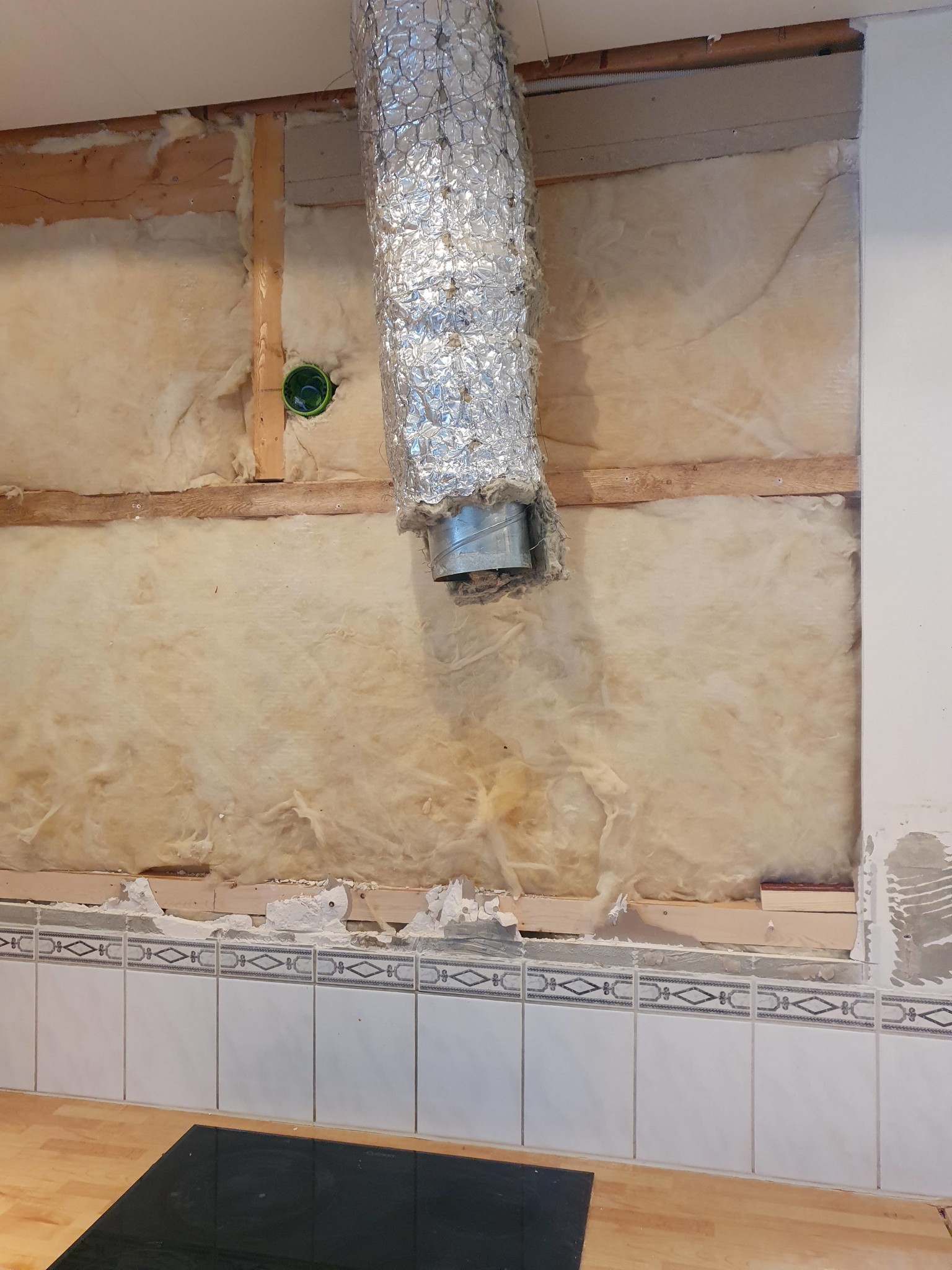

Blev lite överraskad när vi rev ut överskåpen, har tagit för givet att en köksfläktslang går upp genom köksskåpet men bakom täckskivan hittade jag spirorör.
Är det ok att kapa spiroröret så det bara når en liten bit in i skåpet ock fortsätta med köksfläktslang ner genom skåpet?
Det vore så mycket enklare.
Ja, brandskydd behövs bara från genomföring tak och på vinden.
Tack för svaret, då har jag några svordomar med bågfilen framför mig

Min tryckluftsdrivna plåtnibblare gick in i röret så jag "stansade" av röret, bara falsningen som behövde bågfilas.

Eller så köper man en stossax!
https://www.ventilationonline.se/butik/verktyg-och-tillbehor/verktyg/stossax/

Själv satte jag metallblad på feinen, 45 sekunder senare var det av.
Många verktyg har jag men för att kapa ETT spiro så börjar nog med det jag har, sticksåg och bågfil. 20 år i Småland har satt sina spår .
