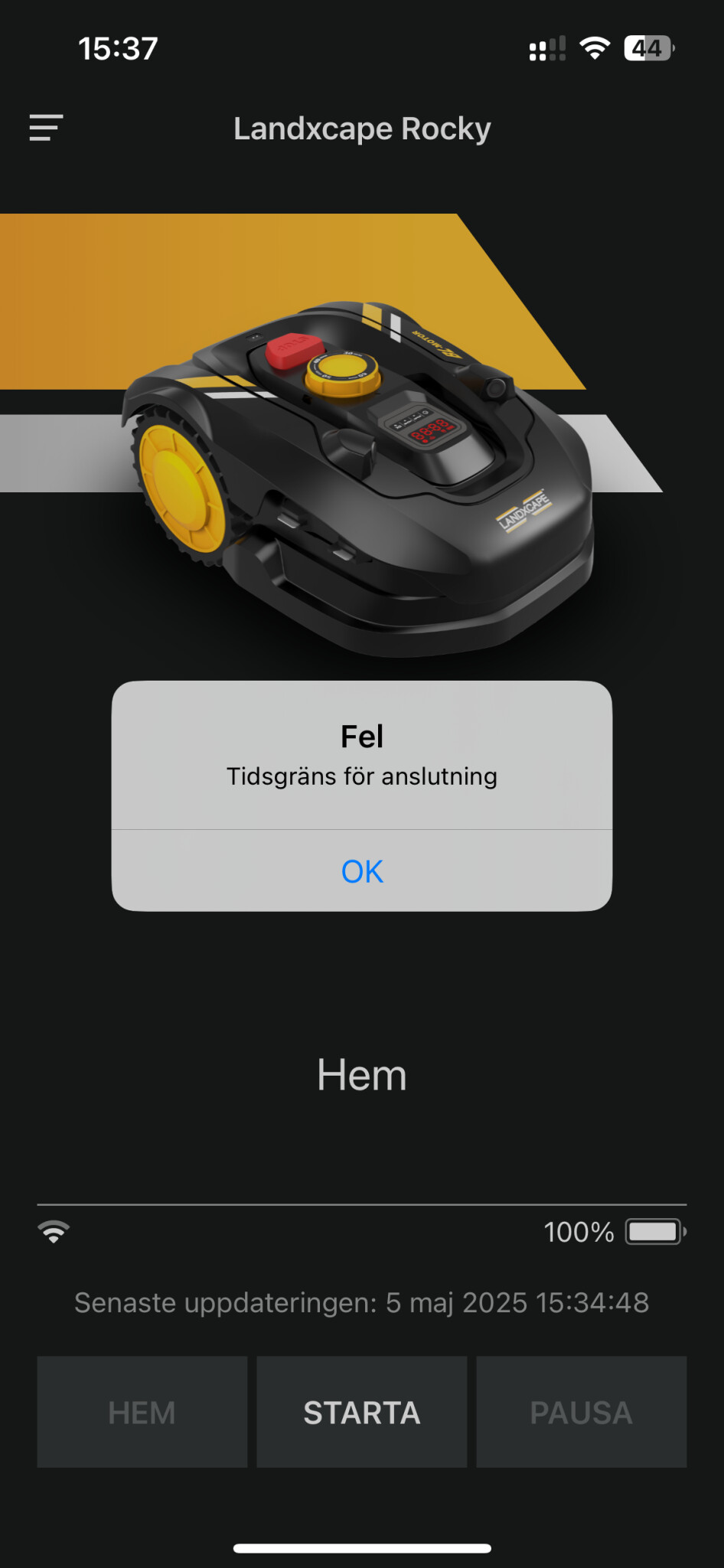

Kollade upp min å den är ansluten till ett 2.44ghz nät.G Galten skrev:Jag tror jag har uppdaterat firmware nu (kan inte se versionen eftersom appen inte har kontakt med klipparen). Men allt blippade och bloppade enligt instruktionen.
Kan dock fortfarande inte koppla ihop grejorna. Får felmeddelande enligt nedan.
Klipparen står rätt långt från huset vid ett förråd dit husets wifi inte når. Där har jag satt upp en sån där 2.4 GHz wifi-extender man sätter i eluttaget. Så wifi-punkten är bara c:a en meter från klipparen/laddstationen. Jag kan koppla upp telefonen utan problem till denna punkt och har c:a 30 MBit/s i hastighet. Nu vet jag inte riktigt vad jag skall göra?
Tack för era svar! Jag var iväg över helgen och kunde inte testa. Nu ikväll så körde jag proceduren som vanligt och den kopplade upp sej direkt. Utan att jag ändrat någonting.
Har säkert gjort proceduren 30 ggr innan utan resultat. Men nu funkar det iaf och jag har nyaste firmware installerat 😀
