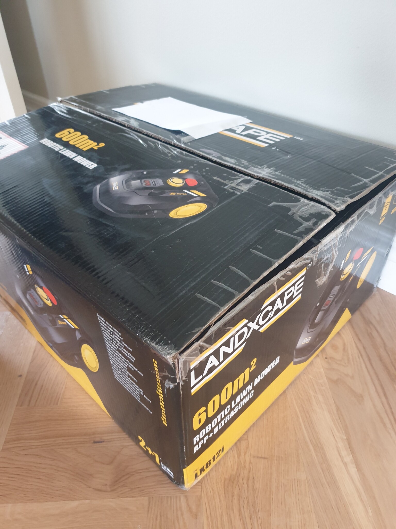

Besökte lokala Bauhaus igår och sprang på den här som såldes som visningsex för 2995 kr.
Googlade på studs och hittade den här tråden och utifrån kommentarer så kändes det som ett ok köp, så slog till.
Bauhaus har dessutom medlemsdag med 10% på hela sortimentet på torsdag kommande vecka, tänkte då åka och köpa om den, landar efter det omköp på 2700 kr vilket känns riktigt prisvärt.

Du kommer inte ångra digH Hobby Bob skrev:Besökte lokala Bauhaus igår och sprang på den här som såldes som visningsex för 2995 kr.
Googlade på studs och hittade den här tråden och utifrån kommentarer så kändes det som ett prisvärt köp, så slog till.

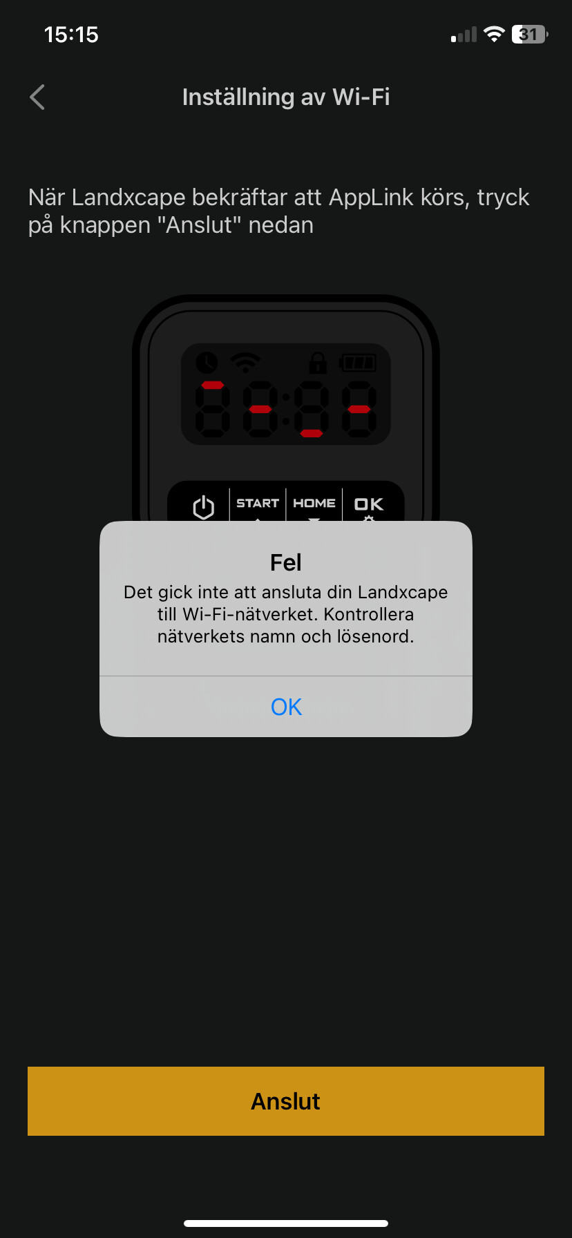

Min gamla Landxcape tuggar på sin sjätte säsong och går precis lika bra som vanligt. Men nu vägrar den att koppla upp sej till WiFi.
Jag har startat om allt och försökt parkoppla den igen, men appen säger att roboten inte kan koppla upp sej. Det motsägs av att det står Success på displayen dock. Men jag får ingen kontakt med den via appen. Några tips?
Enligt appen har jag 1.3.22

Svar på din fråga:
Jag tror att problemet du har beror på att du inte har uppdaterat den. Om du fortfarande kör version 1.3.22 ligger du faktiskt fem år efter i uppdateringarna! Jag uppdaterade min till senaste versionen förra veckan, och kör nu 3.36.0+1.
Den nya uppdateringen har verkligen gjort skillnad – maskinen fastnar inte lika lätt, och den hanterar hinder mycket smartare. Jag ser att den backar lite och tar sats om den stöter på något, vilket gör att den kommer vidare på egen hand.
Du kan uppdatera via USB. Uppdatering och instruktioner hittar du här:
https://www.landxcape-robotics.com/en
https://account.landxcape-services.com/product-items
...vissa "gamla" maskiner har bara 2.4GHz wifi och ibland måste man ställa routern så den inte har både 2.4 och 5 GHz just när man sätter upp wifit första gången. Alternativt tex sätta en hotspot i en extra telefon med långsamt wifi och samma namn och lösenord som sitt vanliga wifi, men stänga av det vanliga helt. När den väl connectat brukar det fungera fortsättningsvis. Jag tror det kan ha nåt att göra med att telefonen switchar mellan wifi direkt till maskinen och wifit som den ska koppla till... Jag tror jag har så på både gräsklipparen, min luftvärmepump och min vattenfelsbrytare och några grejor till som konfas första gången via telefonen...
Jag tror jag har uppdaterat firmware nu (kan inte se versionen eftersom appen inte har kontakt med klipparen). Men allt blippade och bloppade enligt instruktionen.
Kan dock fortfarande inte koppla ihop grejorna. Får felmeddelande enligt nedan.
Klipparen står rätt långt från huset vid ett förråd dit husets wifi inte når. Där har jag satt upp en sån där 2.4 GHz wifi-extender man sätter i eluttaget. Så wifi-punkten är bara c:a en meter från klipparen/laddstationen. Jag kan koppla upp telefonen utan problem till denna punkt och har c:a 30 MBit/s i hastighet. Nu vet jag inte riktigt vad jag skall göra?

Vad händer när du trycker på "Anslut"? Upptäcker den några nätverk?G Galten skrev:Jag tror jag har uppdaterat firmware nu (kan inte se versionen eftersom appen inte har kontakt med klipparen). Men allt blippade och bloppade enligt instruktionen.
Testa gärna att dela internet från din mobil via både 5 GHz och 2.4 GHz – du kan ändra detta i telefonens inställningar. Se om roboten hittar nätverket och kan ansluta till det.
Om den lyckas ansluta till din mobil, tyder det på att felet inte ligger hos roboten. Om den däremot inte hittar eller kan ansluta alls, är det troligt att det är ett problem med robotens WiFi-kort.
Du kan också prova att återställa roboten till fabriksinställningar och se om det hjälper. Instruktioner för återställning finns på tillverkarens hemsida.
