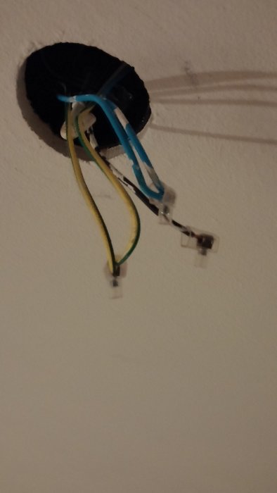

Hej, Jag har en simpel fråga. Hur kopplar man en taklampa/takdosa med uttag till detta lamputtag. 20141014_061432.jpg
Rätt sladd till rätt kontakt ;)
toolman77 och 1 till
Antagligen följande:
Blå = noll = N
Svart = tändtråd = P = L
Gul/grön = jord
Jag antar att du har ytterligare någon tråd i dosan? Annars ser det rätt skumt ut med bara jord och nolla som kopplas vidare till något mer.
Stoppa för fasen inte in näven o börja rota nu bara, utan att du slagit av spänningen!
Har rummet jordade vägguttag?
Om rummet har ojordade vägguttag, då skall inte gul grön skyddsjord anslutas till amaturen även om den har jordskruv.
Flertalet amaturer är av klass 2 typ och skall aldrig skyddsjordas.
