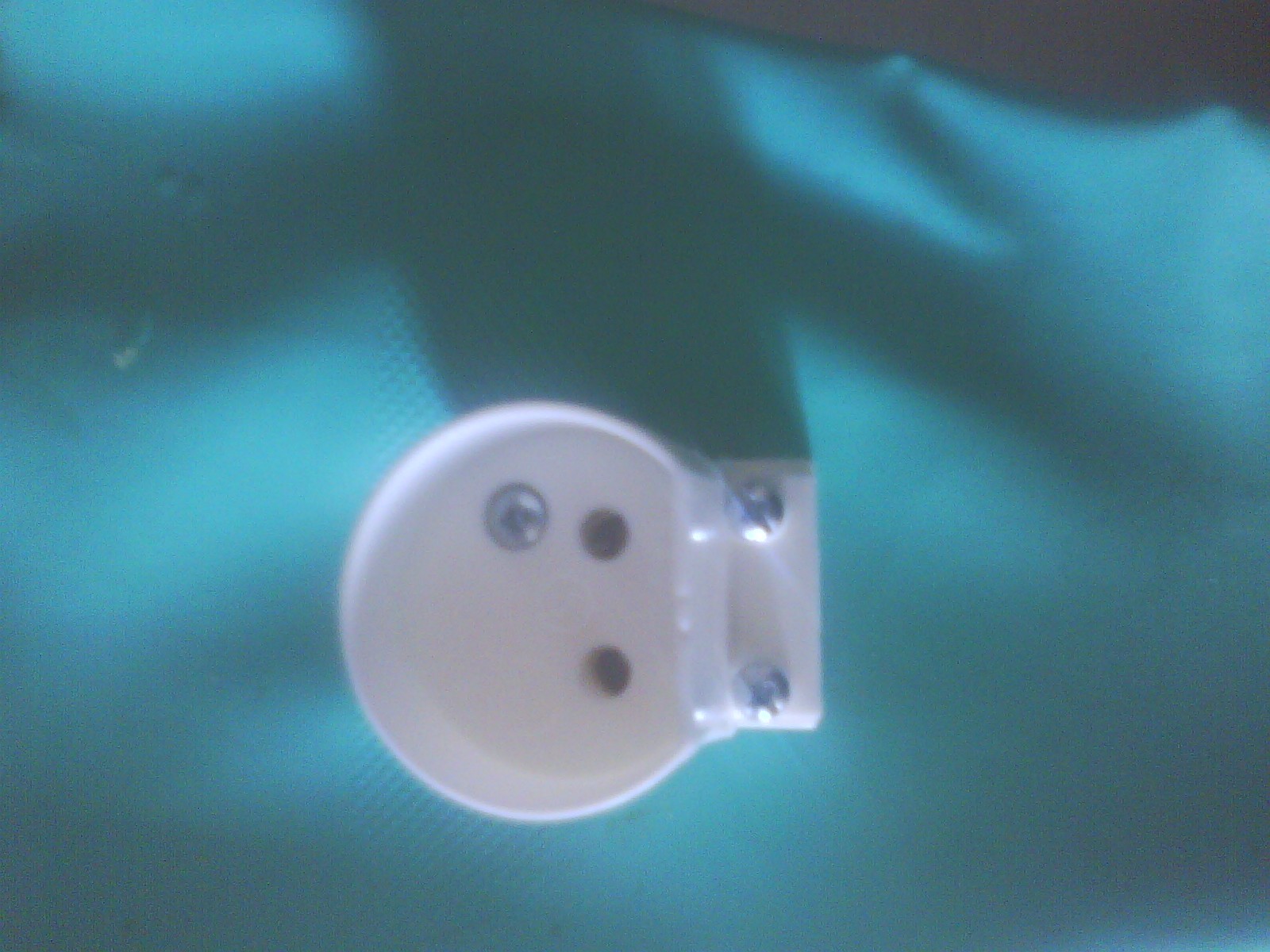

Hej! Jag bor i en äldre lägenhet (50-60-talet) och skulle behöva hjälp angående mitt lamputtag i taket.
Jag har två ledningar (blå resp. röd) i taket. Ledningarna har varit fastskruvade i varsin "metallhylsa" som sedan suttit inuti ett lamputtag som har 3 hål (dvs 1 hål outnyttjat) - se bild IMG_1.

Jag var inne i lokala elaffären och sommarpersonalen var osäkra men föreslog byte till: lamputtag 2-pol. vinklat för sladd utan jord. Den kräver inte någon "metallhylsa" - se bild IMG_2.
Mina frågor: a) Har jag fått rätt råd? b) i sådant fall, vilken av ledningarna ska sättas i nedre resp. övre hålet som ses på IMG_2?

Låter som ett bra råd.
Du har ojordat uttag nu (två kablar) och skall då ha ojordat sen också.
De gamla lampkontakterna med tre hål, fast två hylsor, är ju lite luriga också för det är lätt hänt att sätta i kontakten i fel hål och sen lyser inte lampan (lätt åtgärdat förvisso för det mesta, men ibland har man skruvat på huv, skärmar mm)
Det är växelström så vilken sladd som går i vilken kontakt har ingen som helst betydelse...
Intressant dock att du har en blå och en röd ledning - i gamla elsystem brukar röd vara jord, och sen körde man svart och vit har jag för mig :/
Blå och brun (alt. blå och svart eller vit) är ju den moderna varianten...om rätt färger har använts...
Men i gamla hus kan ju detta vara lite si och så iochför sig, så har det funkat förut så borde det funka nu om du bara byter lampkontakt

Skruva upp ett utanpåliggand uttag utan jord annars.

Problemet är att det finns lampor som har en helrund stickkontakt som då inte passar i en modern kontakt med en rak sida.

...och då byter man till en modern kontakt, helst i samband med att man renoverar upp elen i lampan eller åtminstone kontrollerar den.Thomas_Blekinge skrev:
För att svara på TS fråga håller jag helt med om att man byter till en ojordad modern kontakt, som syns i bild. Man får vara lite varsam bara med dragavlastningen så att man inte krossar de enkelisolerade ledarna. Är man väldigt ambitiös trär man på lite krympslang eller en bit skal från en SKX.
