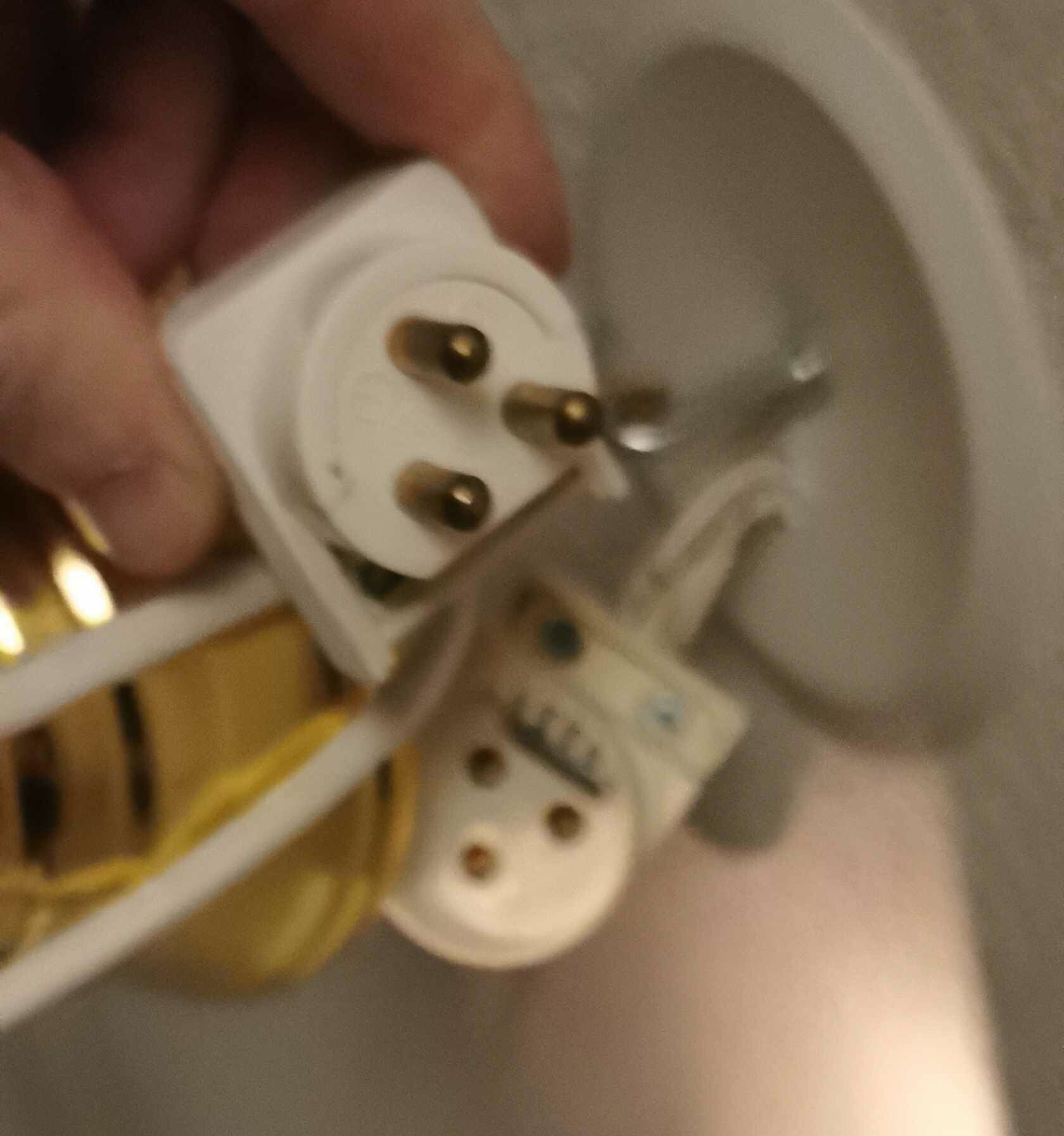

Jag skulle behöva hjälp med nedan.
Bild 1 är befintlig lampkontakt och lapmppropp (har tre pinnar). Är det normalt?

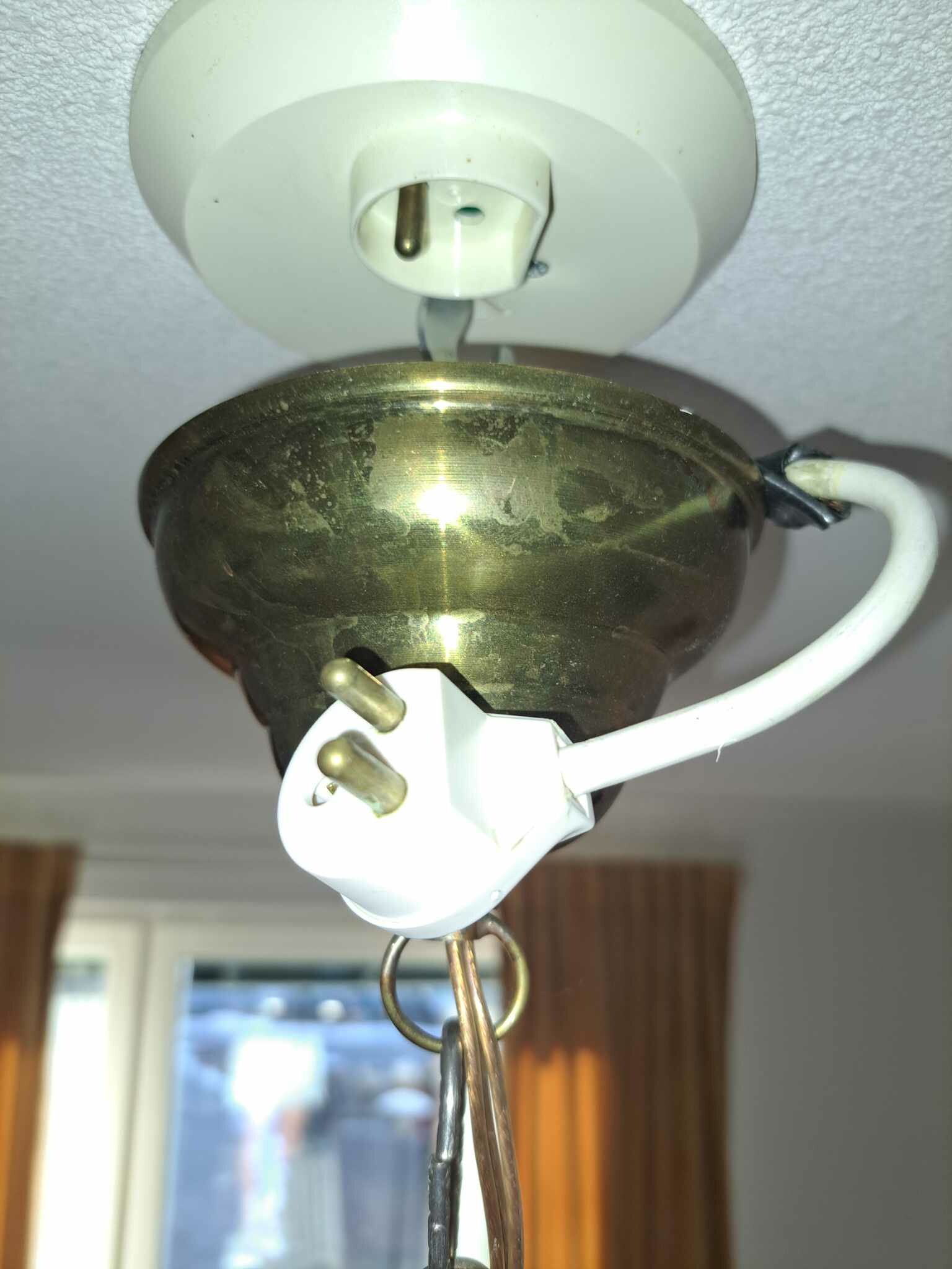

Bild 2 är på en begagnad kristallkrona vars lamppropp har två pinnar. Har den tredje fastnat i lampkontakten?
Vågar inte köpa den. Eller är det inga problem att den tredje pinnen saknas? Säkert ändå?
Hur löser jag annars detta?

Nej, det går bra att ansluta lampan på andra bilden också. Passar stickproppen så är det ok. Detta är då under förutsättning att rummet har rätt typ av uttag och lampan rätt typ av stickpropp.
Jag skulle granska den nya lampan på andra bilden noga. Det sitter en skyddsjordad stickpropp på den, men den ser inte ut att vara skyddsjordad efter ordning. Den kan behöva renoveras. Du kan använda den i ditt rum med uttaget på bild 1, men inte i köket och andra platser där du har skyddsjordade uttag som man ser på bild 2.
