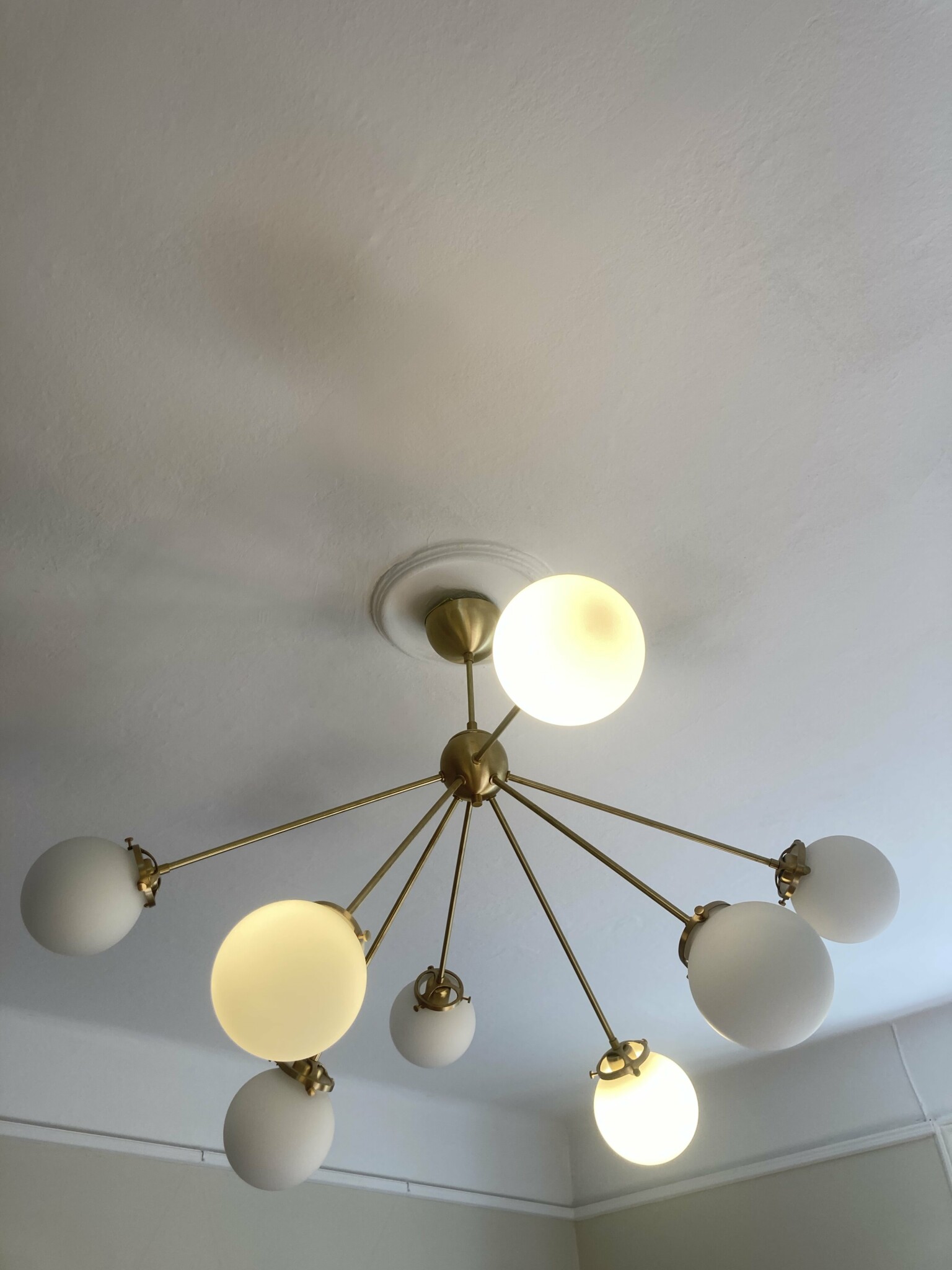

CO har sålt många skräp-LED (själv fått garantiersättning av CO) och lägre kvalitet tål värme betydligt sämre pga otillräcklig kylning internt och dålig komponentkvalitet. Exakt vilken lampmodell har du köpt?
Dimmer eller drivdon kan påverka livslängden också, men då blir det väldigt specifikt för just enskilda lampkonstruktioner som är känsligare än andra. Såg t ex en video på YouTube igår där detta togs upp (kanal Bigclive).
Jag rekommenderar IKEA:s lampor, iaf de bättre sorterna och inte de allra billigaste. Jag själv kör Trådfri sedan 2016 och inte en enda lampa har dött hittills.
Enklaste att mäta temperatur är att skaffa en infraröd mätare. Inte så dyra numera och även användbara i köket t ex. Exempelvis https://www.biltema.se/verktyg/matv...ir-termometrar/infrarod-termometer-2000044496 som jag dock inte har någon egen erfarenhet av, men du ser vad jag menar.

Armaturen avgör det mesta och just den aktuella i tråden har små slutna glaskupor, lär vara bland det varmaste man kan tänka sig och långt över 40C efter en stunds drift.
Jag tror kvalitetslampor löser problemet om det inte är ett uppenbart problem med dimmer eller elförsörjningen rent generellt (frekventa kortare avbrott, massa störningar från industri eller liknande).
Livslängden på LED kommer dock alltid vara begränsad om de går väldigt varmt hela tiden pga inbyggda elektroniken och dioderna som är inblandade som inte gillar värme, oavsett kvalitet. Skillnaden kan dock vara 2-3 ggr längre livslängd utan vidare med en välgjord lampa kontra en sämre.
Har den här lampan https://www.clasohlson.com/fi/Dimbar-klotlampa-LED-E27/p/36-6843?isoCode=sv&MultiMan skrev:
Enklaste att mäta temperatur är att skaffa en infraröd mätare. Inte så dyra numera och även användbara i köket t ex. Exempelvis [länk] som jag dock inte har någon egen erfarenhet av, men du ser vad jag menar.
Kanske ska tillägga att lamporna flimrar innan dom lägger av ?

Alla lampor som bara anger upp till 15 000 timmar är alltid de sämsta. Köp inga andra än de som lovar 25 000, då det krävs betydligt bättre komponenter för att klara den klassningen. Det var likadant med gamla lågenergilampor/lysrörslampor, mycket stor skillnad i hållbarhet.
G-klassningen visar också på den äldre och sämre konstruktionen som gör att de går varmare trots mindre ljus. I din armatur ska du försöka hitta så energieffektiva lampor som möjligt, gärna då E eller F och 25 000 timmar. Då finns det iaf bra förutsättningar för hyfsad livslängd även i din mardrömsarmatur.

Det har jag ju redan svarat på: Små, slutna glaskupor utan ordentlig ventilation ger höga temperaturer som inte hade någon betydelse med gamla glödtrådslampor men som är döden för LED.
Detta är den troligaste orsaken till dina problem, men vi kan fortfarande inte utesluta att nuvarande kombination av dimmer/lampor är olämplig. Tyvärr är det lite av ett lotteri, därför har jag själv valt LED med inbyggd dimmer (IKEA Trådfri).
Då är jag med tack för all hjälp. Återkommer om bättre lampor löst problemet eller ejMultiMan skrev:
