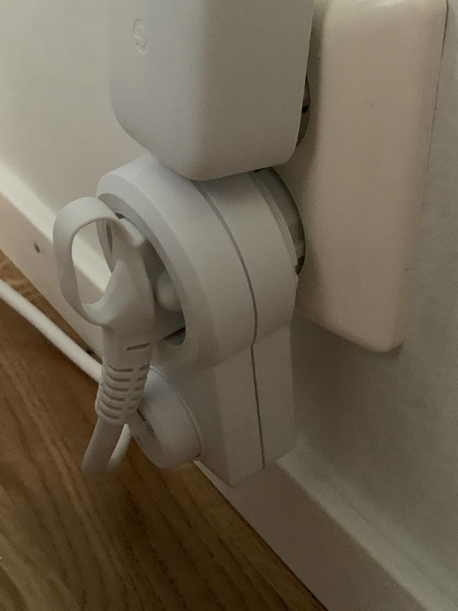

Dimmerinsats instucken i vägguttag med anslutet grenuttag för flera lampor.

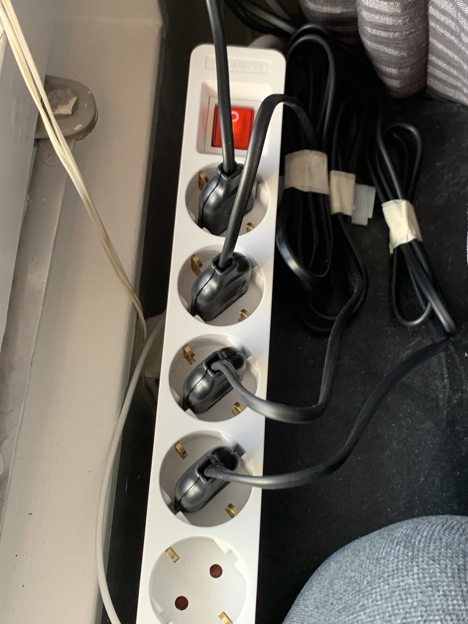

Grenuttag kopplat till en plugg in dimmer i vägguttag med fyra lampsladdar inkopplade och dimmerknapp på.

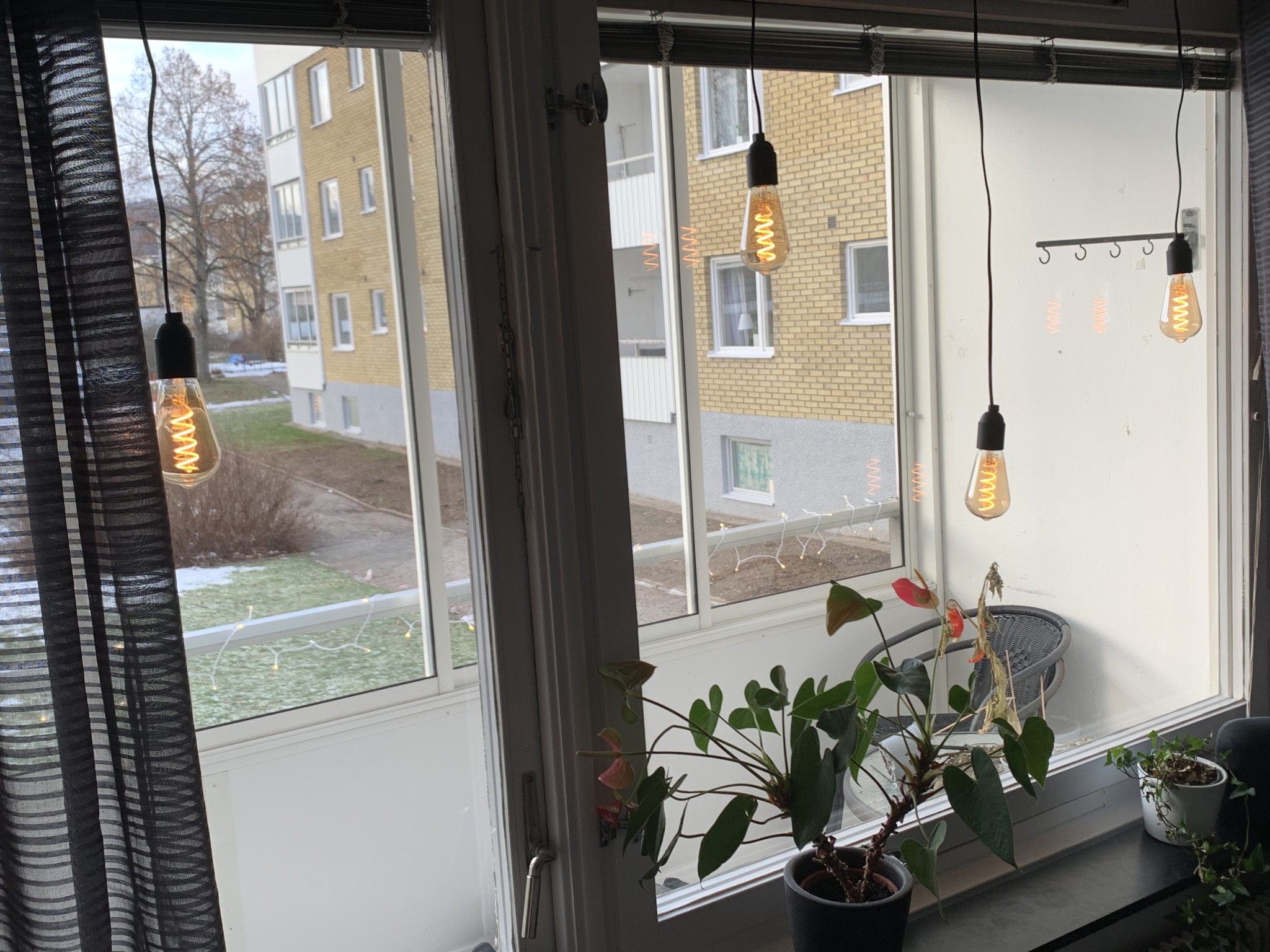

Fönster med fyra glödlampor upphängda och tända, med utsikt över bostadsområde.
Hej jag har skaffat en plugg in dimmer som jag satt i eluttaget, sedan har jag kopplat in ett grenuttag i den.
i eluttaget sitter sedan 4 lampor, det verkar fungera fint och jag kan dimmra lamporna hur jag vill.
men jag blir osäker nu, jag är ingen elektriker. Är detta en säker installation? Jag funderar på om grenuttaget mår dåligt av att dimmras.. när jag ökar eller sänker belysningen på lamporna så ökar och sänks även styrkan på lampan på grenuttaget..
Grenuttaget har i sig inte ont av det. Den lilla risk jag ser är att du eller någon annan trycker in en annan apparat som inte mår så bra av att dimmas i samma grenuttag.
Bo.Siltberg
R
Det förstår jag och uttaget kommer enbart användas till lamporna.
jag tänkte bara på ur grenuttaget mår, om det kan ta skada på något sätt eller om man riskerar brand.
