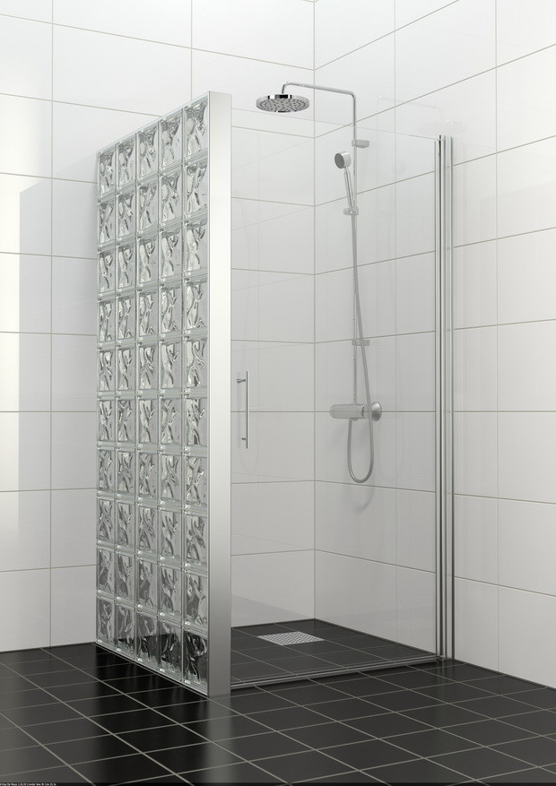

Jag har ett helt nytt badrum med kakel/klinker där duschen är i ett av hörnen.
Planen är nu att avskärma duschen med en vägg av glasbetong.
Men golvet har fall mot brunnen och ska jag börja trava glasbetongblock så antar jag att första skiftet bör stå i våg?
Hur löser man lämpligen detta?
Spacklar upp en kilformad klack under första skiftet, vilken produkt är i så fall bäst lämpad för det?
Jag uppskatar att väggen blir ca 90cm lång och klacken/kilen kommer på den sträckan variera mellan 0-1cm för att jämna ut fallet.
Nåt liknande nedanstående exempel vill jag åstadkomma, fast utan glasdörren.

Kan det funka att, med samma glasblocksbruk som som man sammanfogar blocken med, även mura fast första skiftet direkt på klinkergolvet, då får man helt enkelt anpassa mängden bruk för att få första skiftet vågrätt?
tänk dig för innan du sätter upp en glasbetongvägg, det är mycket fogar som ska hållas rena, glaset blir mjölkfärgat ganska snabbt. Jag har ångrat mig varje dag sen den kom upp, skulle mycket hellre satt upp en glasskiva eller liknande.
Om du ändå ska upp med blocken, så ja du kan mura med glasblocksbruket eller med ett ROTbruk som tål vatten, första skiftet ska vara HELT i våg och lod.
Men är du inte riktigt duktig på att mura så skulle jag föreslå glasblockssater, typ blocklock, med plastlister och glasblockslim, mycket enklare, mycket snabbare och slutresultatet blir mycket bättre. Ska du mura så ska du ha stegarmering och det ska förankras i vägg, det behöver du inte med tex blocklock
Visst det är dyrare men väggen ska ju stå där många år.
Tack för tips och synpunkter.
