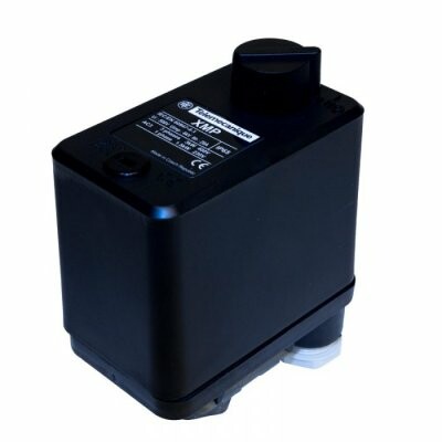

Är det en TB3 ESWE/ABB med glasklart lock så finns ingen knapp, Schneider har det.
Det är typ en sån här men utan strömbrytaren.
Oavsett så kvarstår min fundering om det är så illa att ta alla faser via tryckvakten? Jag har ju möjligheten nu att välja på det eller koppla via 23/24 som vi pratade om tidigare.
  • Svart tryckvakt för vattenpump utan synlig strömbrytare.
Jepp den har ingen brytare och tryckisen klarar att starta/stoppa pumpen, men har lite klena kontakter i sig som får lite stryk. Samt om det blir spänningslöst så startar inte pumpen när spänningen kommer tillbaka, utan du får trycka på den gröna, beror lite på hur du tänker framåt och allt sitter åtkomlligt lätt i väder och vind.
Huvudskälet eller kanske då enda att jag förde kontaktor på tal är just den totala överlägsenheten i livslängd och problemfri drift man får om tryckströmbrytaren bara styr kontaktorn. Det finns numera väldigt få brytare som har bra kontaktsatser. Jonaserik brukar nämna gamla CEWE och då är det i en numer okänd nivå på utförande och med kontaktblocket som reservdel på den tiden. Dessutom med rena enkla inställningar vardera för start-stopp. ABB har naturligt nog en blekare kopia på den typen och kännetecknet är transparent lock och två justerbara fjädrar mot balansbryggan.
Så du gör helt rätt om du kopplar in din brytare som en ren manöver för ditt nya skydd.
