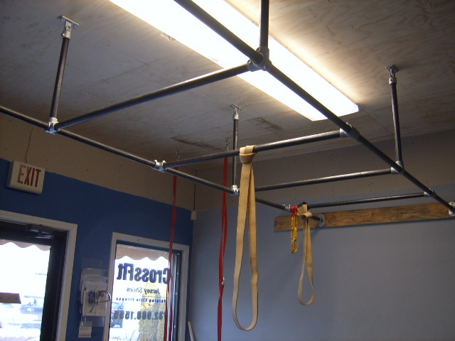

Tack för tipset om rogue, kallun, men jag hittade inga takmonterade ställningar på deras sajt - bara ställningar som står på golvet. Mejlade dom för att höra ifall dom har takmonterade saker också.
Någon aning vad för rör som använts i bilden jag bifogade? Är det också vvs-rör som inte kommer att hålla?

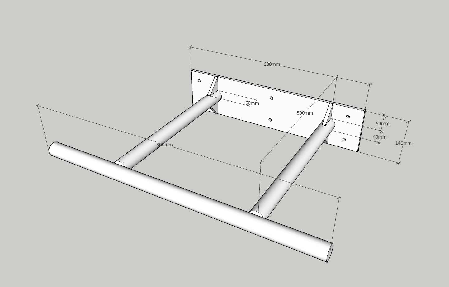

Tack för alla svar, men tyvärr har jag inte hittat något bra, så kommer att be en smidesverkstad bygga något åt mig.
Den idé jag har fastnat för är en slags mini-monkey bar ("stege") som går att bygga ut till en godtyckligt lång monkey bar genom att montera dom efter varandra så att det blir 400 mm mellan "stegpinnarna".
Tänkte kolla ifall någon här kan ge ett utlåtande kring hållfastheten baserat på min enkla skiss? Kommer det att hålla för en 100 kg tung person som "hänger och slänger" i stegen, samt rycket som uppstår om någon hoppar upp och tar tag i den?
Den kommer att fästas i underkanten av en betongbalk(300 mm bred och 600 mm hög).
Hur skall du fästa den i betongbalken? Plugg? Är det en Prefab betongbalk så är armeringen i dess underkant med största sannolikhet förspännd. Skulle du råka borra sönder denna armering vid pluggmontage så försämrar du direkt betongbalkens bärförmåga....
Helt rätt! Fastighetsägaren förbjöd oss att borra i balken av just den anledningen.roli skrev:
Vi hittade en annan lösning, men måste nu flytta utrustningen igen och helst tillbaka till balken.
Jag har därför en ny halvgalen idé om hur man kan fästa den på(!) balken snarare än i balken.
Går det att "skruvtvinga" fast den på balken med några riktigt kraftiga tvingar? Se skissen nedan där skruvtvingarna är rödmarkerade.
Jag tänkte mig dessa bestar från Bessey som väger typ 10 kg styck. Finns att köpa här.
Kanske i kombination med limning?
Är det helgalet eller kan det funka?
