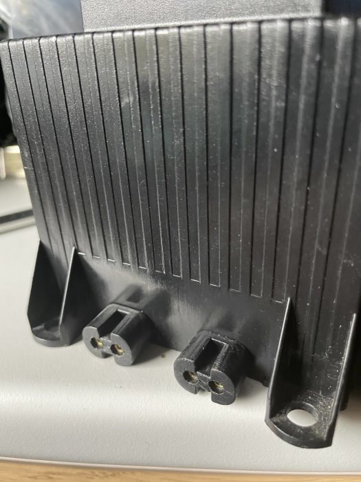

Hittade till sist en lämplig 24V trafo som ska orka driva alla magnetventiler. Dock lyckas jag inte lösa vilken kontakt som passar här. C7 stämmer bra med avstånden mellan stiften samt bredd på kontakten, men är är endast 7mm hög. Min kontakt är 11mm.
Några idéer på kontakt som passar?
  • En 24V transformator med två svarta kontakter som har stiften synliga.
B
Eftersom det är 2 uttag, så antar jag att det är på lågspänningssidan? Då kan man ju överväga om man kan ta bort lite plast och få en c7 att passa?
Japp, de e på lågspänningssidan. Testade precis som du skriver att ta bort lite plast, men i princip hela kontakten rök innan de med våld passade någorlunda. Så helst skulle jag vilja ha rätt kontaktdon för en “snygg” installation.
