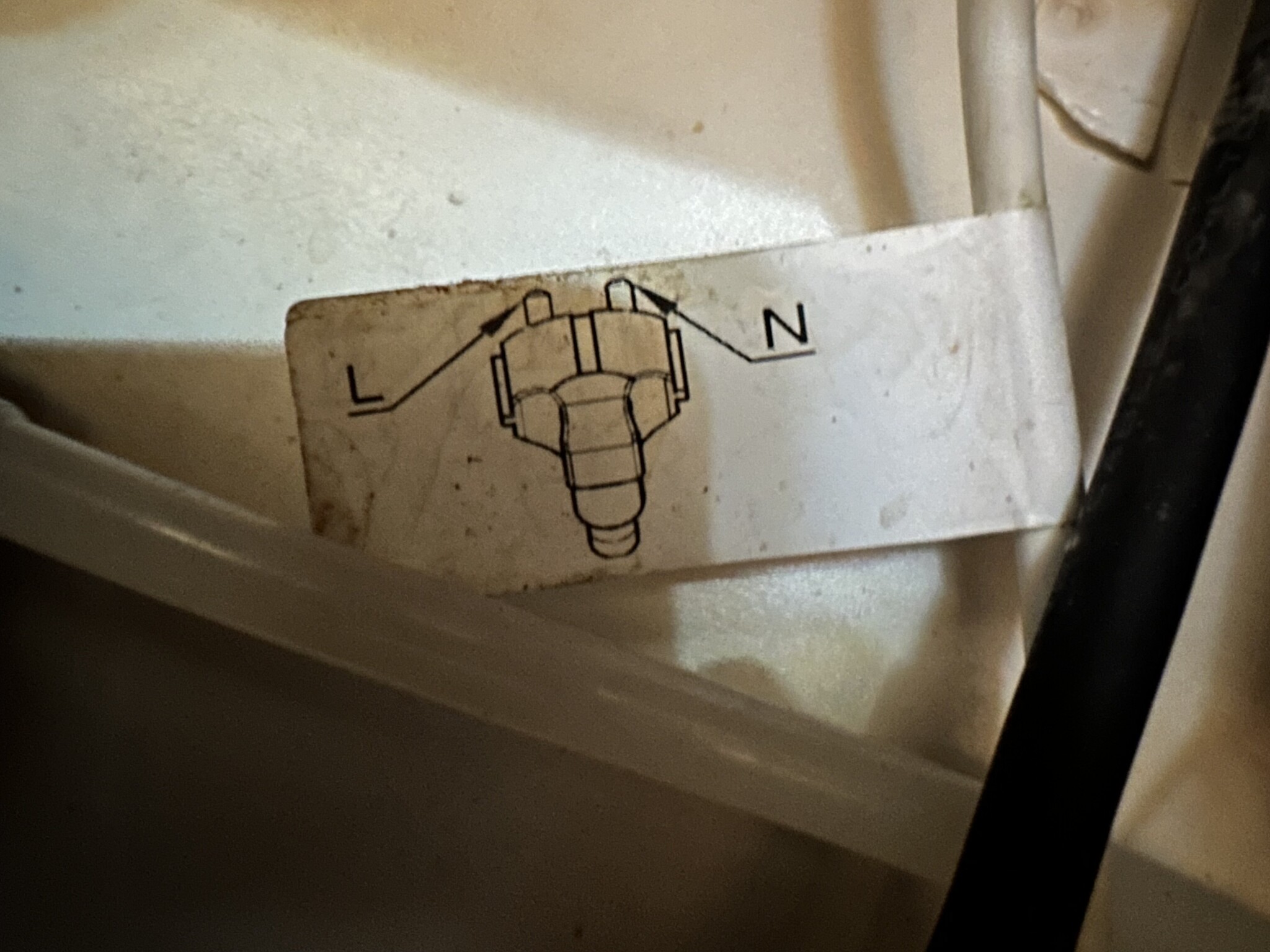

Enda stället jag sett där det är behov av rätt fas och nolla är våra strålkastare med rörelsesensor. Om man vänder den kontakten fel så funkar inte sensorn.... Kan ju vara så att det finns någon läkagevakt som slutar fungera om man vänder fasen fel.S sdlfkjlsdf skrev:
Visar bara att sladdställets stickpropp är lagd enligt gällande standard för den typen och om man följer färgkodningen för ledarna i andra änden kan man hålla polariteten. Inget du behöver tänka på i ditt fall med diskmaskinen.S sdlfkjlsdf skrev:
Misstänkte det, tack.

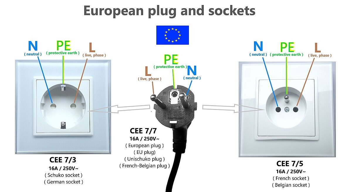

Häpp!
https://commons.m.wikimedia.org/wik...g_diagram,_schuko,_french_socket,_cee_7-7.jpg
Det nämns i huvudartikeln att standarden för 7/5 är olika för var L och N skall placeras.
https://en.m.wikipedia.org/wiki/AC_..._7/5_socket_and_CEE_7/6_plug_(French;_Type_E)

Jag som alltid lagt fasen till vänster/nedåt?
