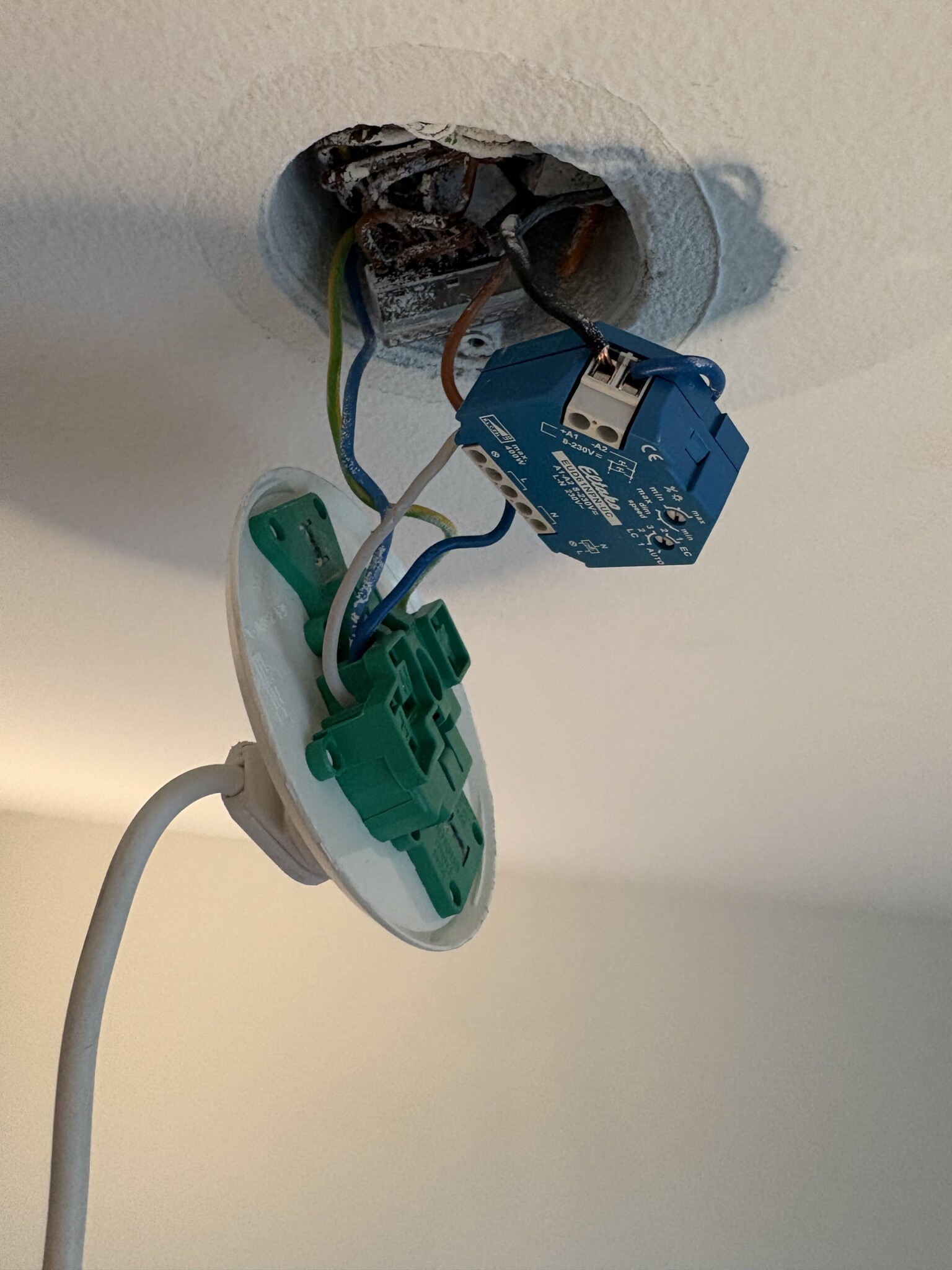

Hej, tack för snabb svar. Jag har inte bytt ljuskälla. Händer inget nä jag trycker på tryckknappen för att släcka eller justera. Jag har dimmer i hela lägenheten och det funkar fint.E etompau skrev:
OK, då kan det vara dimmerenheten som har gått sönder.M Morris Hanna skrev:
Att väggbrytaren går sönder är mycket ovanligt.

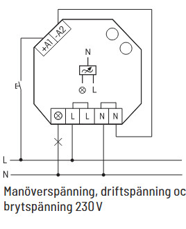

Hej, den har slutat fungera plötsligt. Jag skruvar ut lampan för att släcka. Går inte bryta strömmen med strömbrytaren.Fairlane skrev:
Fairlane skrev:
Har bytt ut den för ett par år sedan. Vad kan anledningen vara att den har pajat igen. Går det att felsöka dimmer.E etompau skrev:
Jag ska först bryta strömmen (säkringskåp). Koppla bort sladdar från dimmer. Koppla bruna L sladden direkt till takdosan. Vet dock ej vad svarta sladden har för funktion?A Avemo skrev:

Testa att först bryta strömmen från elcentralen, och efter någon minut slå på strömmen igen. Det finns skydd i dimmern, som bara återställs om dimmern görs strömlös. Oftast är det dock skydd som gör att lampan stängs av helt tills man slår av och på strömmen. Men det kan vara värt att testa.
Detta är ett generellt råd för dimmers, vet ej om just denna modell har skydd av den typen.
Hej, testade, felet återstår.H hempularen skrev:Testa att först bryta strömmen från elcentralen, och efter någon minut slå på strömmen igen. Det finns skydd i dimmern, som bara återställs om dimmern görs strömlös. Oftast är det dock skydd som gör att lampan stängs av helt tills man slår av och på strömmen. Men det kan vara värt att testa.
