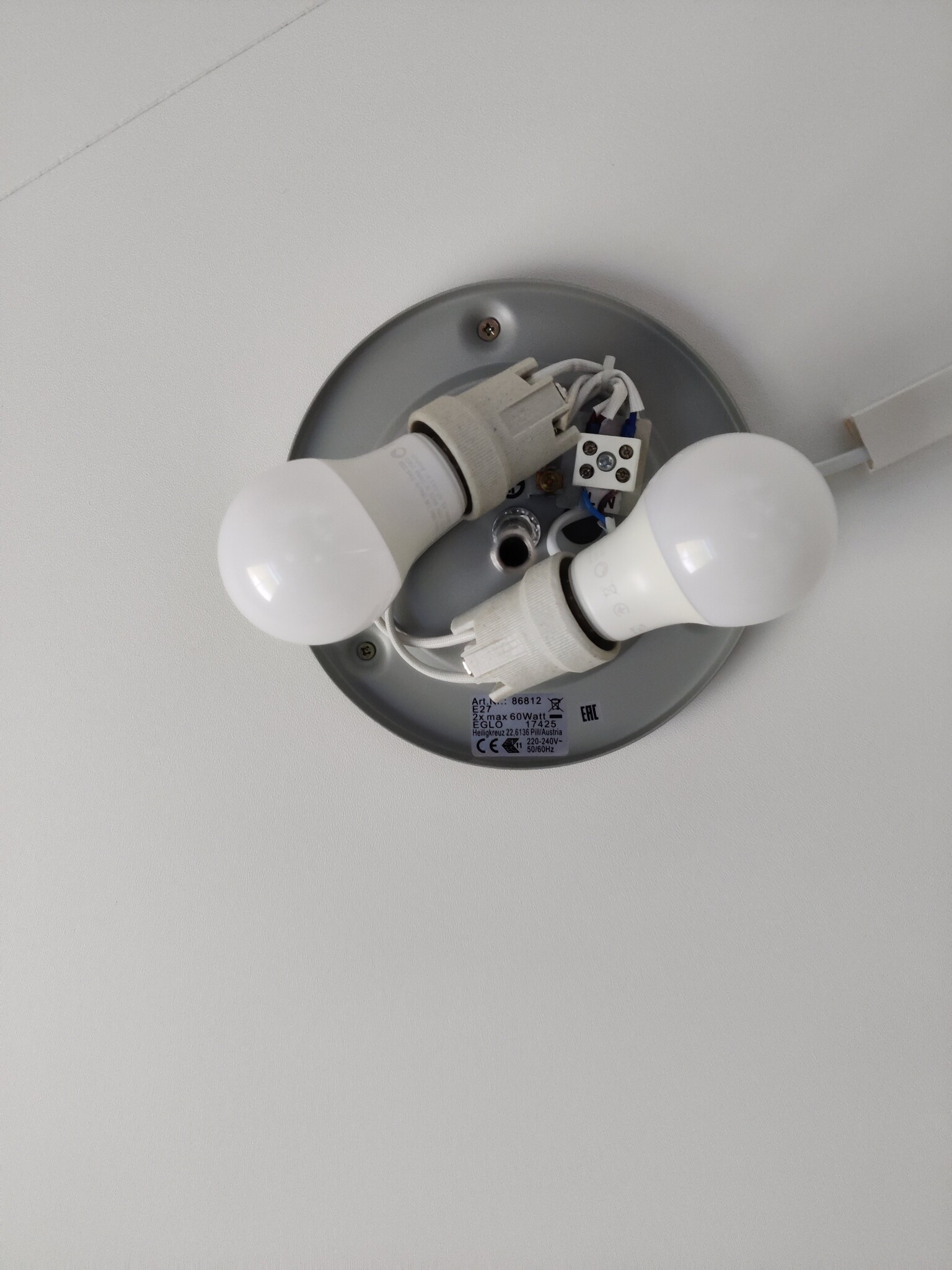

Hej! Upptäckte något som jag inte stött på tidigare - när jag slår på brytaren till lampan på bilden händer ingenting, sen efter ca 1-2 min tända lampan!? Jag har provat ljuskällorna i annan lampa och då tänds de direkt.

Är det en gammal strömbrytare? Den kanske är trött
Vad är det för ljuskälla, gammal energilampa med kompaktlysrör?
Är det någon dimmer/dimmerpuck mellan strömbrytaren och armaturen?
Ja den är inte ny, ca 20 år kanske.
Ja kanske, är väl 20 år ca men har inte haft problem tidigare.
Nej IKEA led lampa, två st
Nix, enkelbrytare bara
Har testat lite mer under kvällen - efter att lamporna börjat lysa kan man slå av och på utan någon fördröjning. Alltså vad är det för konstigheter?
Antingen glapp i brytaren, eller i någon koppling.
Eller lite mer långsökt så tror jag att en LED lampa kan bete sig så om den får för låg spänning. Att du har för låg spänning är långsökt. Men OM en huvudsäkring har löst ut, så att en av dina tre faser egentligen är bruten. Så kan den matas bakvägen via någon utrustning som är inkopplad med tre faser (ex. varmvattenberedare), då kan man få diuverse konstiga fenomen.
Men i så fall borde det vara mer saker som beter sig underligt. Som sagt osannolikt, men en möjlig förklaring.

Ja men då byter jag brytaren och skruvar om kopplingarna så får vi se. Om en säkring gått hade jag sett det. Tack!

Du har ingen klassik glödlampa att prova? Eller du har ingen späningsmätare?
Man kan tänka att något värmes upp och det blir kontakt.

Hur gick det för dig?
Ja precis, och det gillar man ju inte. Eller kan LED lampor strula om det blir lite för varmt? Jag tänker att det har varit ovanligt varmt senaste tiden och att de två lamporna sitter inne i en glaskupa.
Just nu funkar det normalt, har inte hittat någon förklaring på varför det krånglade tidigare.
