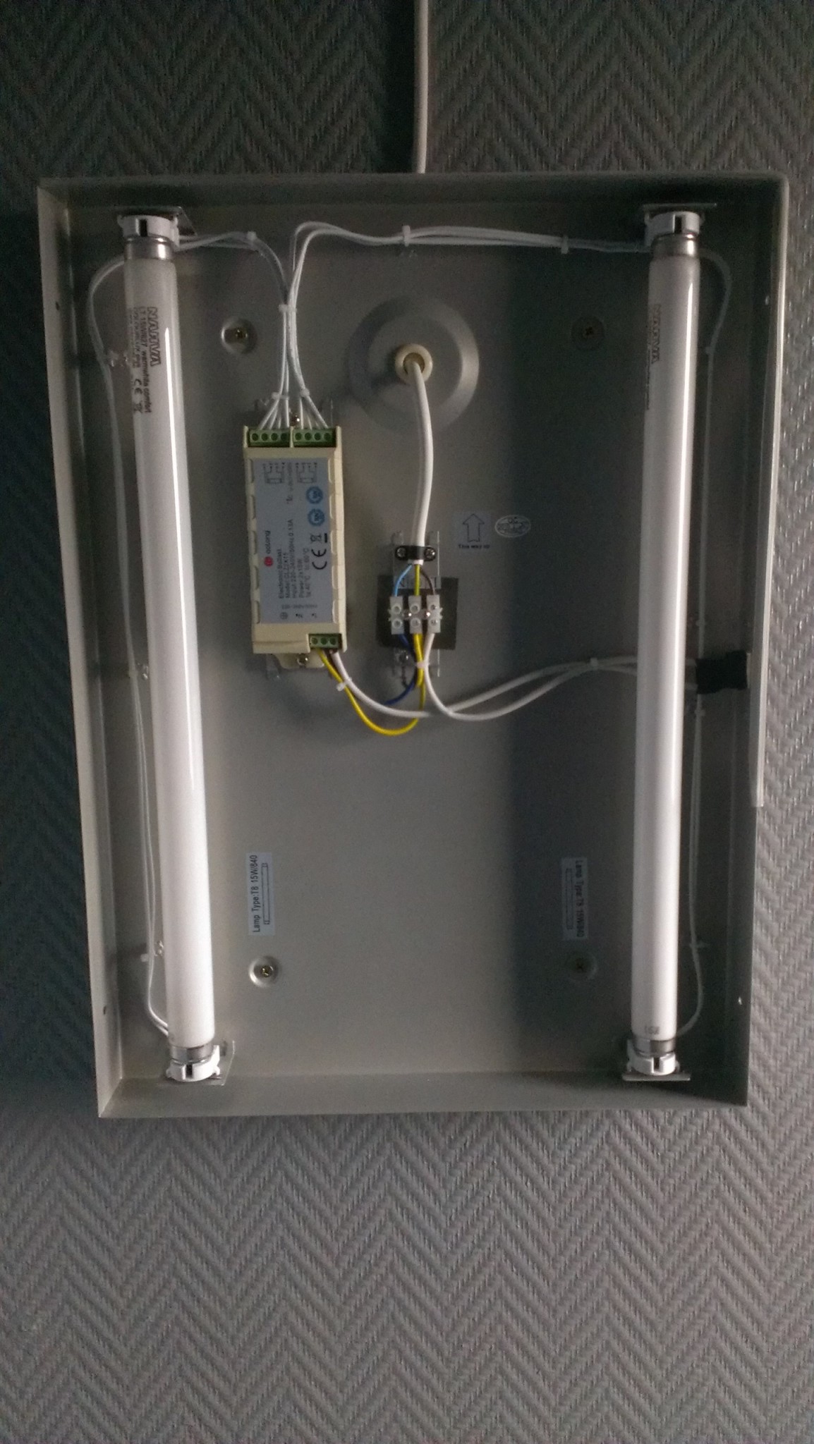

Har problem med min lampa. Det sitter 2 lysrör i den. Först slockna den ena lampan, efter en månad månad slocknar den andra lampan. Inget konstigt med det tänker jag och åker och köper nya lampor på biltema. Sätter i dom men inget händer, tycker det skramlar i dom så åker och byter dom. Inte heller dom funkar. Lämnar tillbaka dom och går in på Kjell & Co och köper deras. Men inte heller dom funkar. Är inget elproffs men tar fram min lilla "elmätare" (som lyser rött om den känner av någon ström) och det värkar vara ström i hela armaturen och även lysrören ger den utslag på.
Någon som vet vad felet kan vara?
Det är troligtvis ditt drivdon som gått sönder, den rektangulära klumpen mittpå. Men börja med att mäta upp brytaren till höger.
