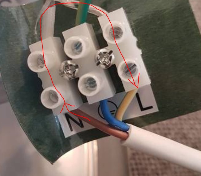

H hempularen skrev:
Nu hade du tydligen jordfelsbrytare som räddade dig. Felkopplingen gör att höljet på lampan var spänningsförande. Om inte jordfelsbrytaren hade räddat dig så kunde någon ha dött av den felkopplingen.
Kommer aldrig göra sånt igen utan att vara helt säker. Har lärt mig nåt!

A Andy78 skrev:
Ni ha kopplat rätt nu men det är fortfarande fel, jorden ska vara längre än dom andra kablarna så den släpper sist om kabeln rycks ut.
  • Hur menar du längre? Kanske dum fråga men jag förstår inte riktig.
Som sagt jorledaren (gulgrön) skall vara lite längre så att den får gå i en liten båge.
OM sladden skulle ryckas loss av någon anledning, så finns risk att det strömförande fasledaren, kommer i kontakt med höljet på lampan. Om då jordledaren fortfarande är inkopplad, så kommer den att leda bort strömmen, och säkring och jordfelsbrytare kommer att lösa ut.
Om däremot jordledaren har slitits av samtidigt med fasledaren, så finns alltså risk att någon håller i lampan och får en stöt.
Därför skall jordledaren vara lite längre, så att den är den sista som slits loss i en sådan situation.

HasseTeknik HasseTeknik skrev:
Dessa kablar ( röd pil ) sitter fel. Den Grön/gula (= skyddsjord ) ska ju gå mot lampans skyddsjord. Ska antagligen skiftas.

Vad menar du ? Det framgick väl helt uppenbart av bilden och eftersom det var en lampa ( troligen försedd med stickpropp ) och vi har växelström, så går det alldeles utmärkt för funktionaliteten, att byta plats på L och N. Att jag däremot inte såg att Gr/Gu kanske inte var tillräckligt lång som den var, var en miss av mig.
S Snappahaneklanen skrev:
Ni har kopplat in sladdarna på helt fel ställen! Förutsatt att brun är fas, blå är neutral och gul/grön jord så ska Brun ska in på L, blå på N och den gul/gröna i mitten på jord symbolen. Förutsatt att den bruna faktiskt är fas nu så skickar ni nu skickar ni ström rakt in i jordkabeln och då går säkringen precis som det är tänkt att den ska göra. Hade ni kopplat den bruna i mitten hade ni gjort höljet på lampan strömförande och ni fått en rejäl stöt när ni nuddat lampan. Det är med andra ord ren tur att ni inte lyckats ge er själva en rejäl stöt!

Jo det gör det - Om stickproppen vänds "fel" och du får kontakt (via lasten, som också måste vara felaktig) mellan Fas och Skyddsjord.

Läs mitt omskrivna svar. Lasten = Lampan måste alltså vara kortsluten för att säkringen ska gå, men jordfelsbrytaren slår även med lite lägre last.
Vart står det att säkringen går? TS skriver:
SaraSM SaraSM skrev:
så fort vi försöker sätta i den så går strömmen i hela huset. Vad kan det beror på?
vilket tyder på att jordfelsbrytaren löser.
