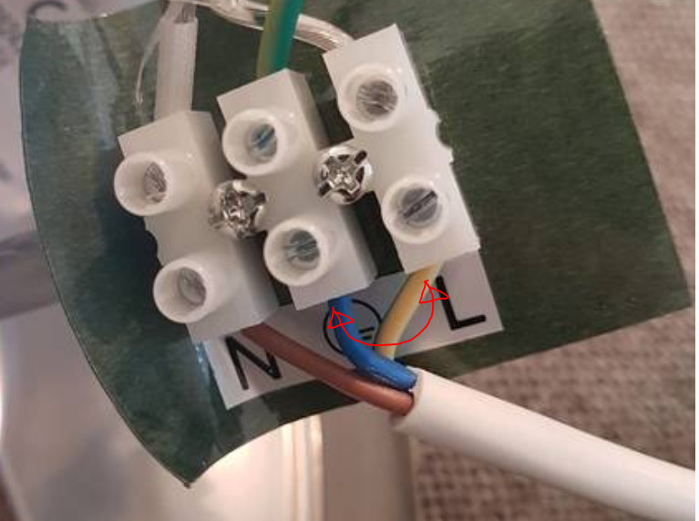

Vi köpte en lampa på Bauhaus (Cairo heter den) och så fort vi försöker sätta i den så går strömmen i hela huset. Vad kan det beror på?
Vi har provat med olika glödlampor i olika styrkor och problemet är kvar.
Anslutning av lampa med synliga ledningar och skruv-terminaler, felaktig installation kan orsaka strömavbrott.

Gul/grön är skyddsjord och ska anslutas till plinten med jordsymbolen (streck).
Fixar du inte detta så ta hjälp av någon kunnig.
Griffeltavlan och 1 till
Dessa kablar ( röd pil ) sitter fel. Den Grön/gula (= skyddsjord ) ska ju gå mot lampans skyddsjord. Ska antagligen skiftas.
Elanslutning med felkopplade kablar markerade med en röd pil, den gröngula kabeln är ej korrekt ansluten till skyddsjorden.

På L skall bruna sitta
På N skall blå sitta.
Gulgrön i mitten.
Griffeltavlan
Ni har kopplat in sladdarna på helt fel ställen! Förutsatt att brun är fas, blå är neutral och gul/grön jord så ska Brun ska in på L, blå på N och den gul/gröna i mitten på jord symbolen. Förutsatt att den bruna faktiskt är fas nu så skickar ni nu skickar ni ström rakt in i jordkabeln och då går säkringen precis som det är tänkt att den ska göra. Hade ni kopplat den bruna i mitten hade ni gjort höljet på lampan strömförande och ni fått en rejäl stöt när ni nuddat lampan. Det är med andra ord ren tur att ni inte lyckats ge er själva en rejäl stöt!

Nej det var inte, det är vår fel. Däremot i instruktioner såg ut att det spelade ingen roll hur man skulle koppla. Visste är vi helt nybörjare och det borde vi veta men instruktionerna var helt värdelös!

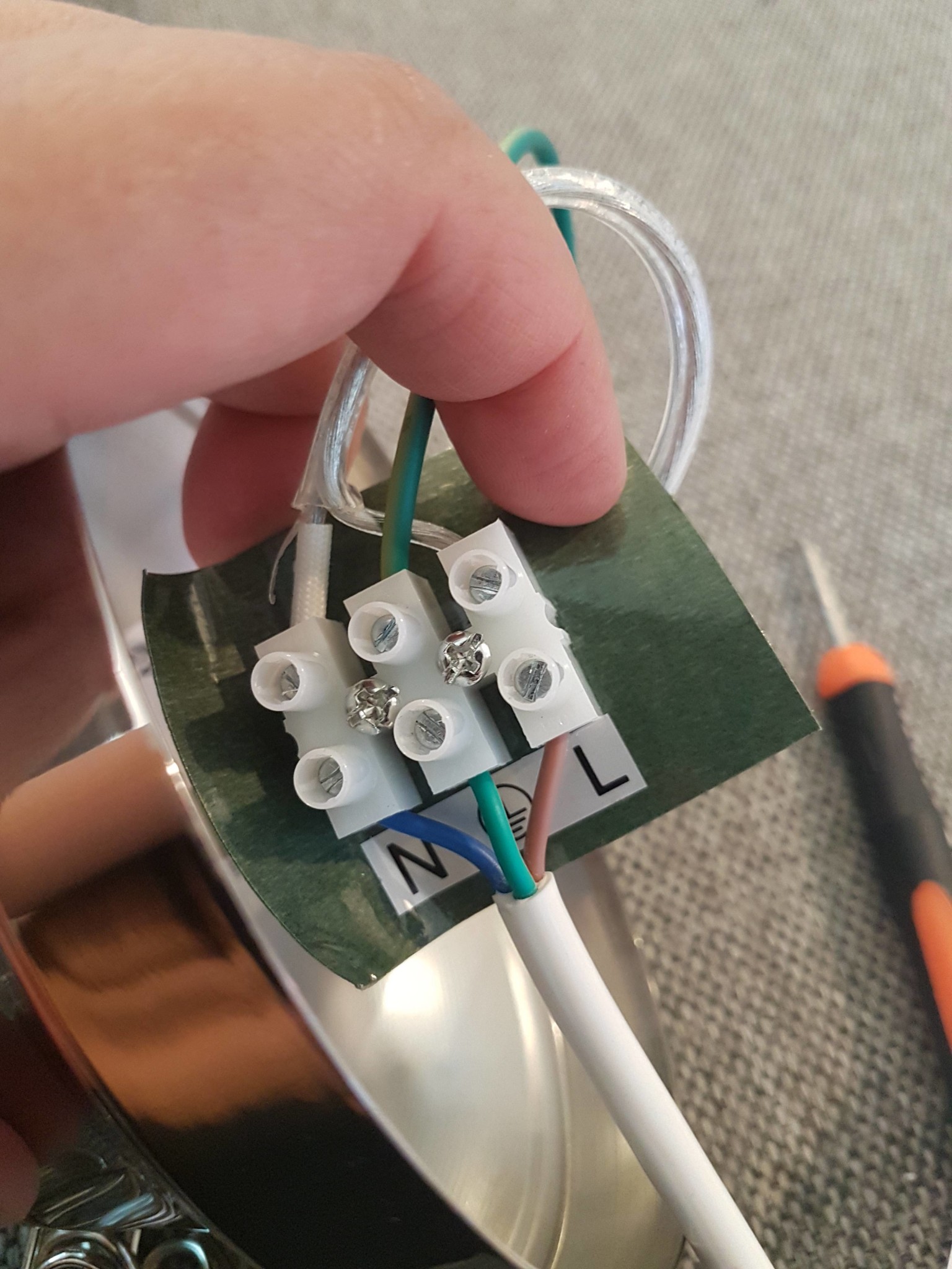

Hand som justerat kablar till en lampans anslutningsterminal markerad med N och L.
Nu har jag ändrat men är så rädd. Vet inte om jag vågar!
Ja, fast nu ska det funka förutsatt att det är rätt i andra änden av sladden.
Testade nu och den funkade som den ska!

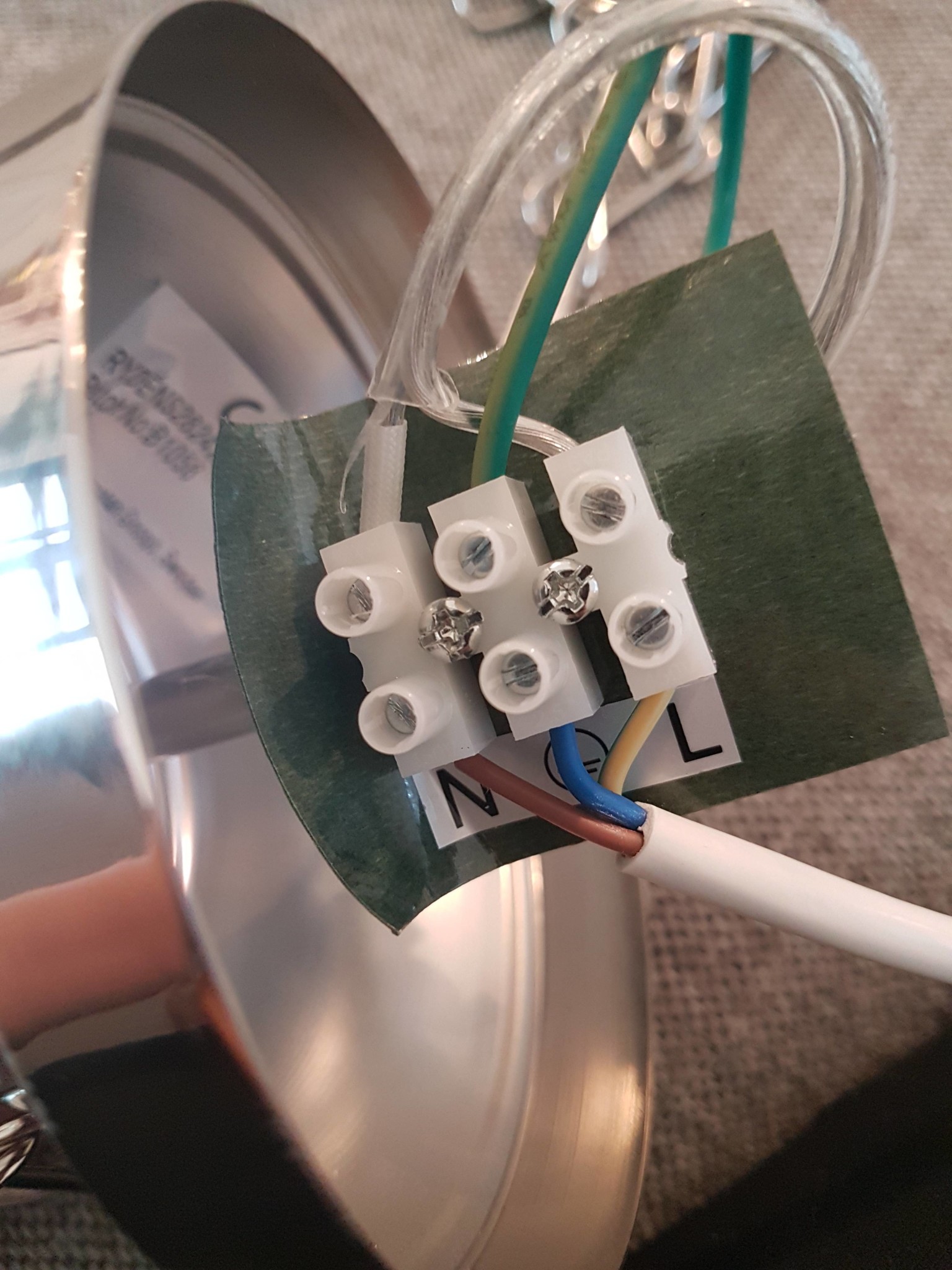

Ni ha kopplat rätt nu men det är fortfarande fel, jorden ska vara längre än dom andra kablarna så den släpper sist om kabeln rycks ut.
