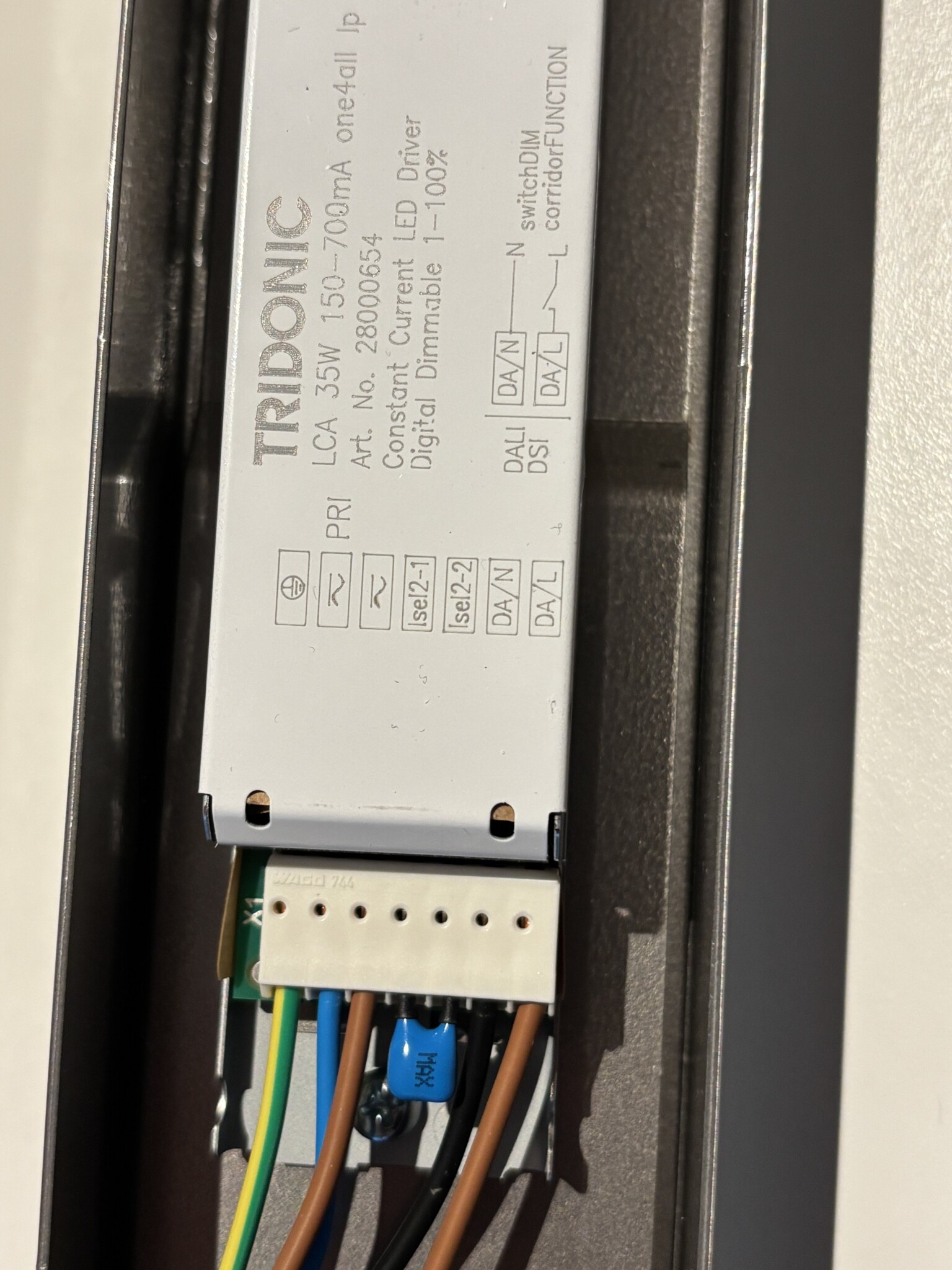

- Drivdon
LED-drivdon från Tridonic med stämplade specifikationer och anslutna kablar i olika färger för installation av eldriven belysning.

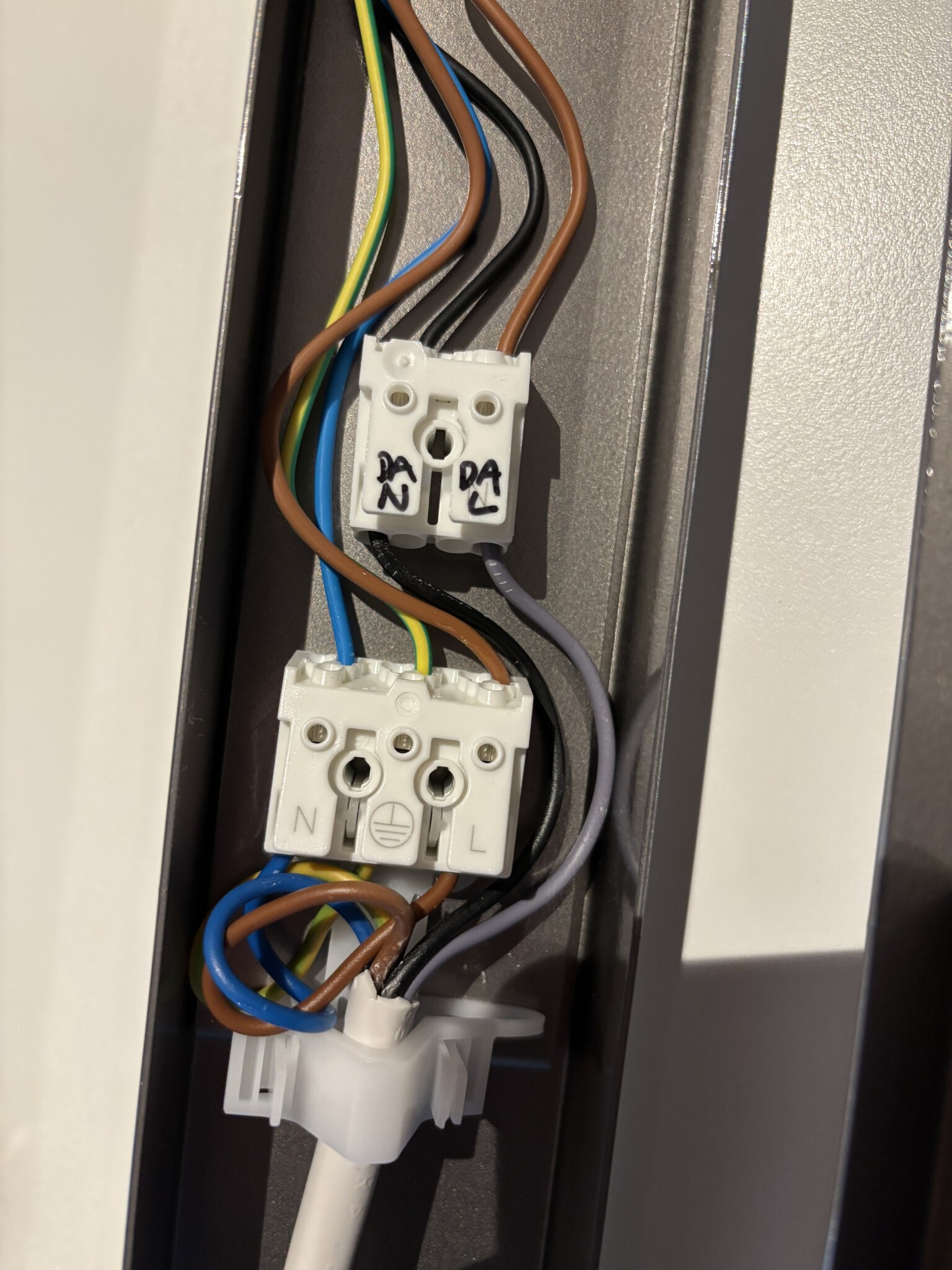

- kablar i lampa:
Kopplingsplint med färgade kablar anslutna till en Zero Grid lampa, etiketterad med N, L, DA anslutningar.

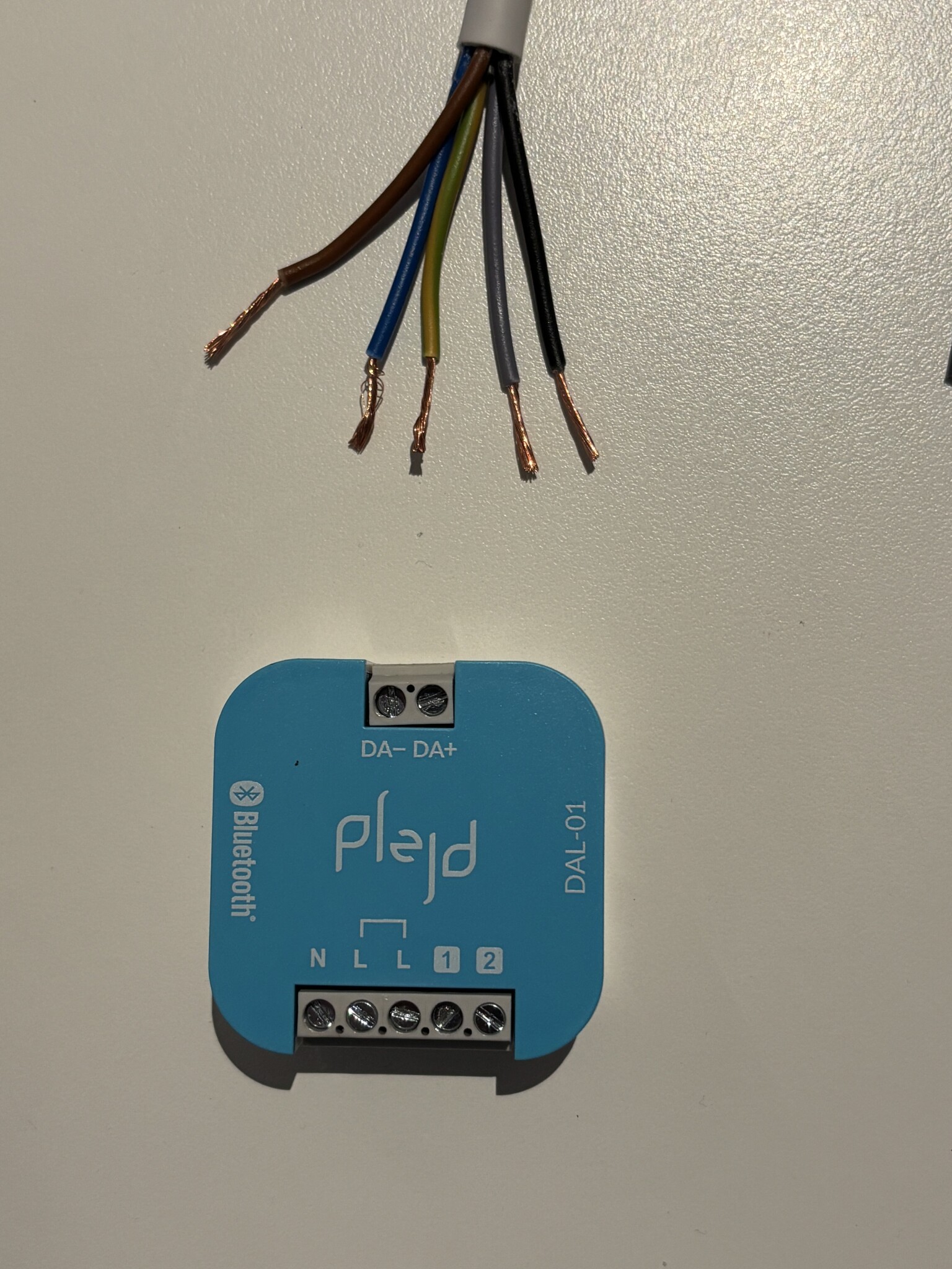

- andra ände på kabel + dal-01
Flera avklippta elkablar ovanför en blå Plejd DAL-01 enhet med anslutningar märkta N, L och 1, 2.

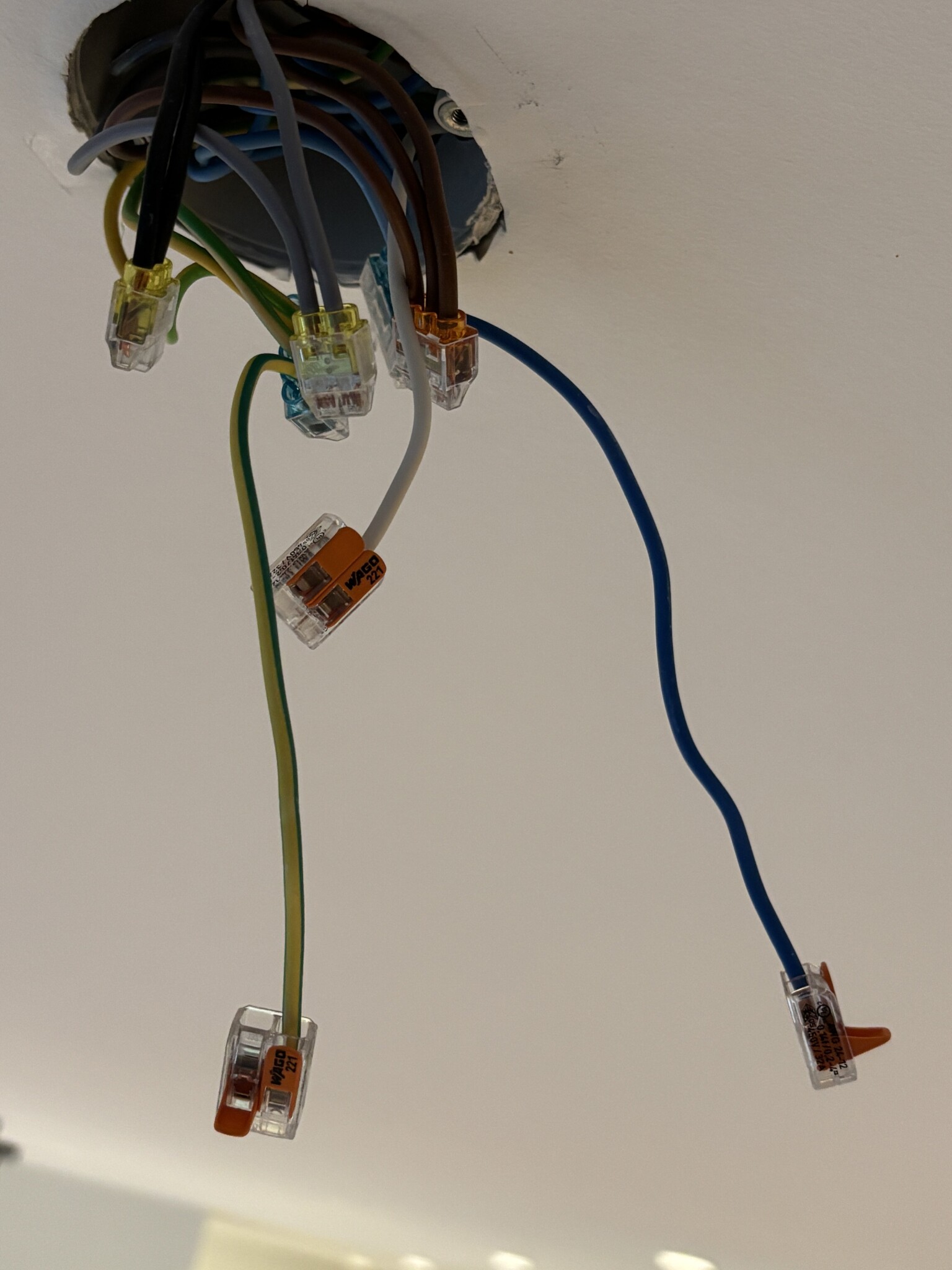

- el dosa i taket där vit tidigare har varit tändtråd för förra lampan
Kopplingsdosan i taket med flera färgade elektriska kablar anslutna till sockerbitar, används för installation av en lampa.
Det sitter sedan tidigare en Plejd dim-01 och driver den vita kabeln, kan den sitta kvar före dal-01 eller behöver jag ersätta den med dal-01?

Det ska gå att köra utan DAL-01, men jag kan inte DALI-protokollet. Jag tror det då ska vara fast fas till L på strömförsörjningsplinten och fast nolla till "DA N" på DALI-plinten, och styrd fas (via strömbrytare) till DA+ (troligen "DA L" på din armatur.

Den där lösningen som ts presenterar fungerar alldeles utmärkt. Det är dock lite onödigt då Dal-01 bara kör broadcast läge och då kan man lika gärna köra switch dim vilket innebär att man ger signaler med en fas. Dock kommer då aldrig plejd veta om armaturen är på eller av. Skulle därför rekommendera Dal-01. Fast fas på L och nolla på N. Sedan två ledare förslagsvis svart och vit till da+ och da2 från plejdpuckens da+ da+.
Lättaste är nog att bara dra fas och nolla till armaturen och sedan gömma plejden i armaturen.
Svarade lite snabbt. Du behöver enbart bara ha DAL-01.

Hur du ska koppla dina 5 ledare i takdosan kan inte vi svara på. Du måste själv ta reda på dess funktion. Det hjälper inte att du listar alla färger du har för det säger oss väldigt lite.
Sett från armaturen så ska du ha fas, nolla och skyddsjord, plus två DALI-trådar som du får från DAL-01. Om du följer atomlab's förslag om att placera DAL-01 i armaturen, om den får plats, så behövs inga fler trådar till armaturen än fas, nolla och skyddsjord. Om du inte har en fas i dosan så får du göra om den tändtråd du har där till fas.

DAL-01 får plats i armaturen. Låt säga att jag kopplar så inkommande brun enligt bild 2 är fas, hur ska DAL-01 då kopplas i armaturen?
DAL-01 skall ha samma fas och nolla som armaturen. De två DA-urgångarn på DAL-01 ska kopplas till DA-plinten i armaturen, med rätt polaritet.

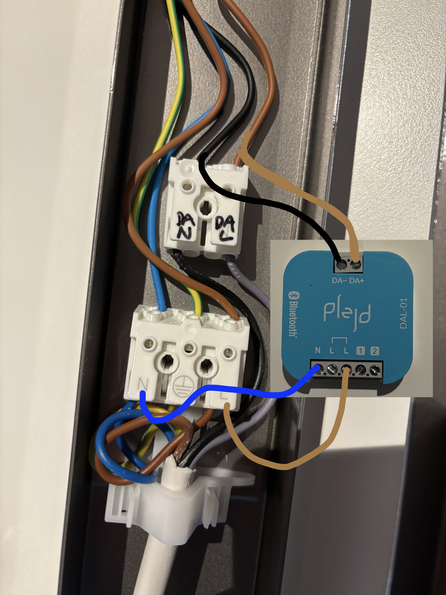

Nått sånt här då?
Anslutning av elektriska kablar till en Plejd-enhet med kopplingsklämmor.
