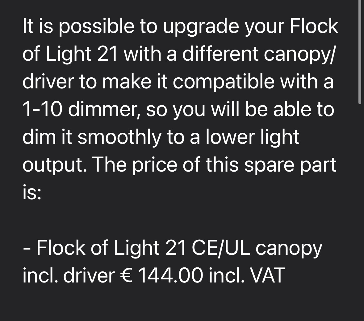

Ja jag kontakte dom via deras hemsida, Denna mailen:sjpo skrev:
Den låg på 138€ så det blir väl i runda slängar 1550sek.
Det är möjligt att det går att lösa det på annat vis men det kändes lika bra att bita i det sura äpplet
Tack för hjälpen! Fick svar från Mooio nu gällande ny driver. Det är 1-10v dimmning på den jag fick förslag på, men antar att det inte är den du köpte? (givet att du inte drog ytterligare en kabel utöver f,n och tändtråd).V Vacheron skrev:
