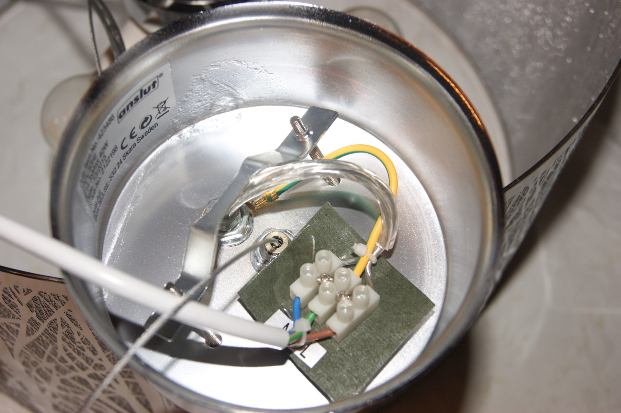

Mja, den är avsedd att vara jordad, så blir kåpan spänningssatt ska säkringen lösa. Men visst är det minsta möjliga (och julas "anslut"-serie brukar få ett antal artiklar belagda med försäljningsförbud varje år).
Borde vara en hylsa också, stiftet sitter i uttaget.

Då är uttaget inte jordat och du får inte använda denna lampa. Som den ser ut skulle jag inte göra det i alla fall..
Om uttaget inte är jordat då sitter det i en äldre anläggning med "skyddad miljö" och där behöver armaturen inte jordas. Så den KAN användas utan problem.
Sitter det ojordade uttag så passar en jordad stickpropp och man får använda apparater med jordade stickproppar, sitter det däremot jordade uttag kan man inte sätta i en ojordad apparat.

Kökslampa över bordetelmont skrev:Om uttaget inte är jordat då sitter det i en äldre anläggning med "skyddad miljö" och där behöver armaturen inte jordas. Så den KAN användas utan problem.

Köket är skyddat miljö, eller? Så enligt elmont är det OK att använda det då. Lycka till!

Ja, över matbordet var det vanligen "isolerad miljö" i äldre bostäder så det är nog fortfarande helt i sin ordning.

Nej men i köket är det väl ändå inte OK att ha en lampa med metallhölje som kan bli strömförande vid fel samtidigt som man har jordade vattenarmaturer och eventuellt jordade vitvaror? elmont och siltberg, skulle ni tycka det är OK?
