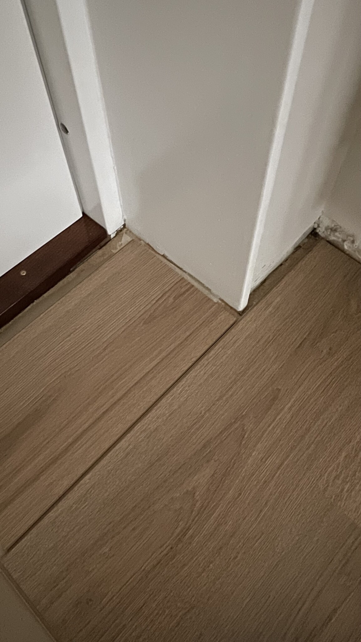

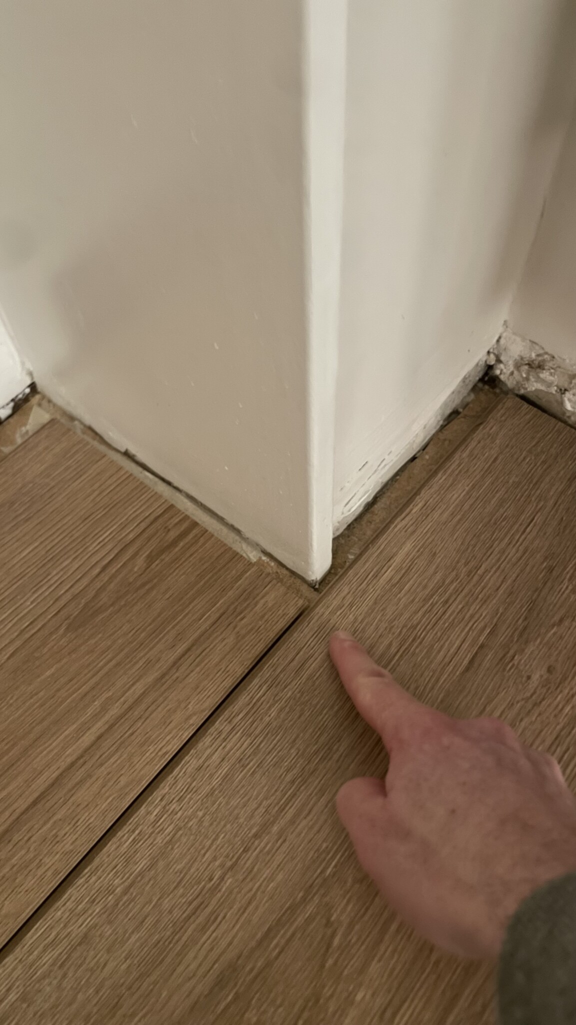

Hur hade ni gjort här? Lagt laminatgolv och bör väl fortsätta ha 5-7 mm glipa minst längs alla väggar(?). Är på väg att kapa träbrädan så att golvet går under den och kan röra sig fritt under. Men jag vet inte hur ”brädan” sitter i väggen, antagligen lim och skruvar som inte syns.
Hade ni istället satt smal list ovanför golvet och inte rört väggbrädan?
  • Hörn av rum med laminatgolv och en träbräda vid väggen med en smal springa längs kanten. Diskuteras om kapning eller list är bäst.
  • Finger pekar på glipan mellan laminatgolv och väggbräda, med tanke på hur man hanterar expansionsspalten.
Såga av smygbrädan med ett multiverktyg om du har vilket är enklast, går med japansåg eller fogsvans också. Använd en spillbit av golvet för att få rätt höjd. Sen skjuter du in golvet en bit under smygen.

Tack, det är det jag tänkte också. Men då kan inte golvet röra sig så mycket just där? Spelar inte så stor roll kanske?
Det kan det väl. Smygen är ju tjockare än en vanlig golvlist.
