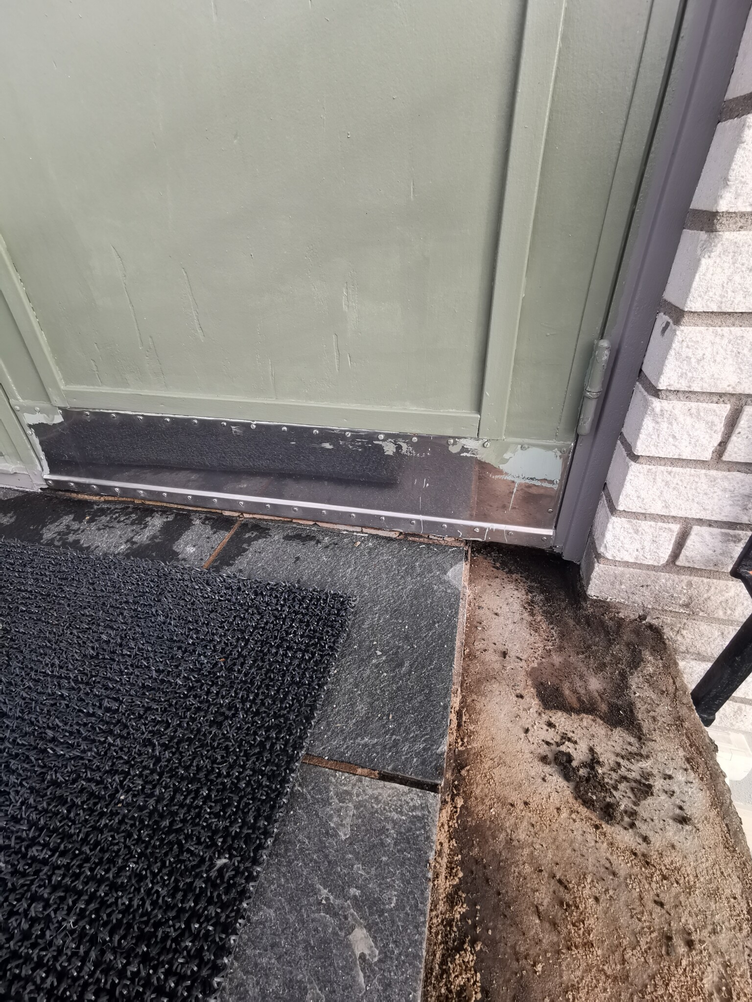

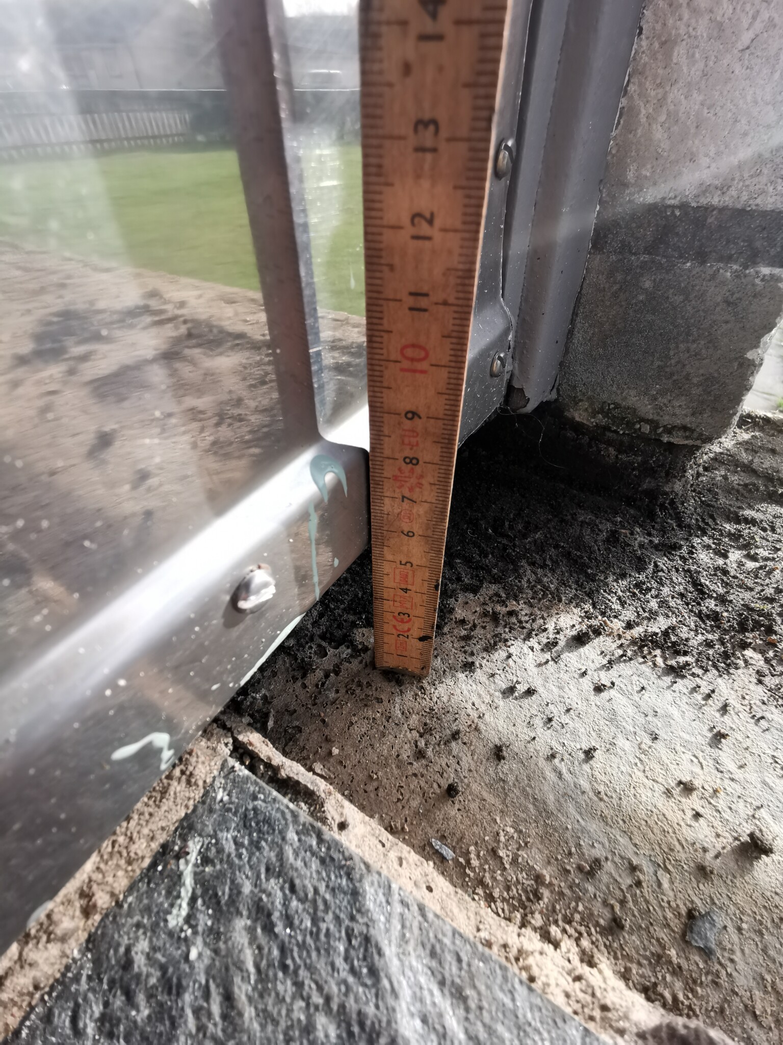

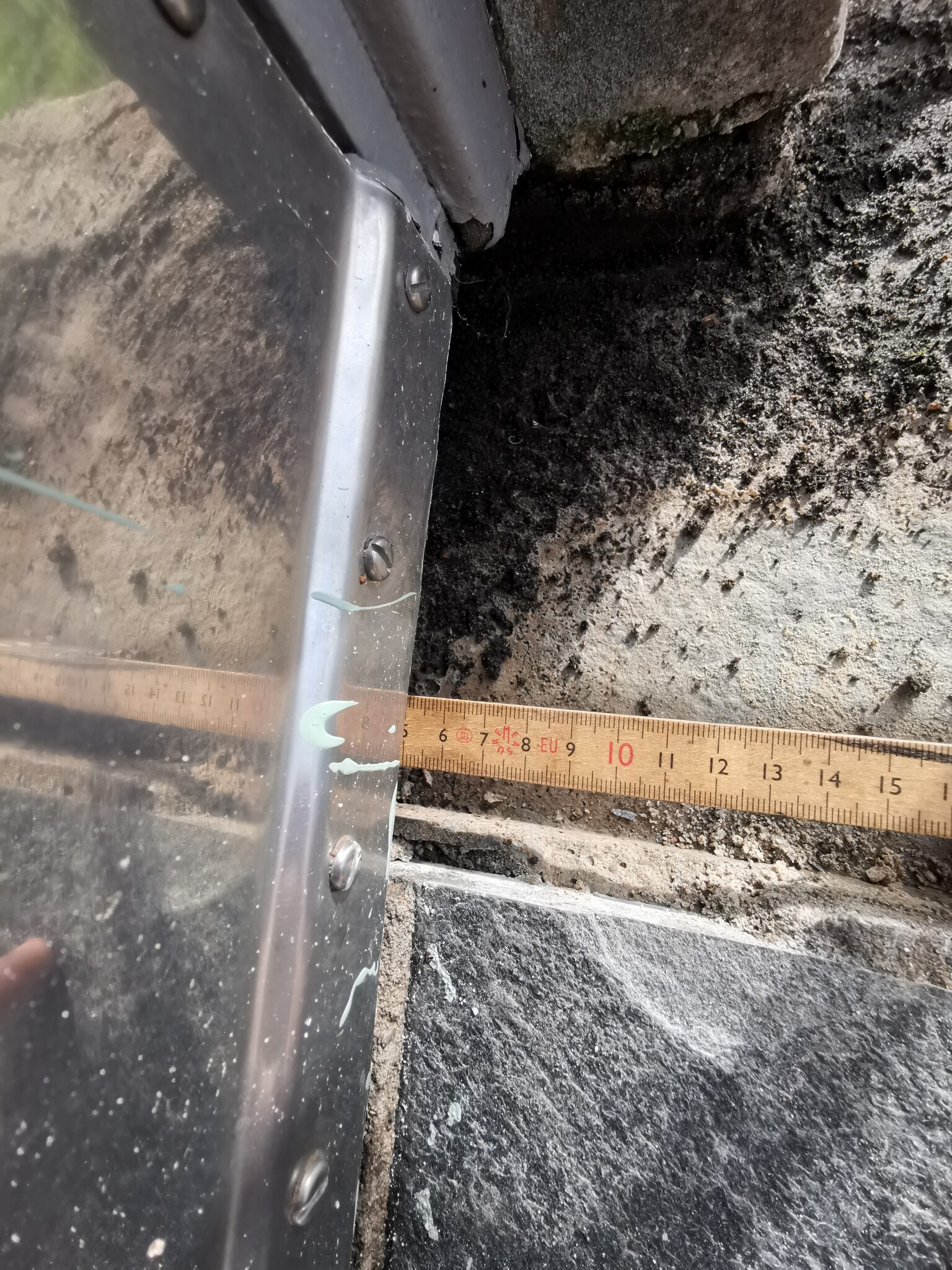

Hej! Jag har anlitat en firma för att byta alla fönster och ytterdörr. Dom kommer i slutet av året. Jag var ute och kollade på entretrappan. Det ligger skiffersten på den men limningen har släppt och plattorna ligger lösa. Men tröskeln ligger och vilar på stenen. Jag funderar på om man ska ta bort plattorna och göra trappan mer modern.
Någon som har ideer på vad man kan göra så att den nya tröskeln inte hänger i luften? Dörren går inte att sänka då golvet inne ligger i våg med befintlig dörr.
Bifogar några bilder
  • Tröskel till ytterdörr med lösa skifferplattor på en sliten entretrappa, visar problem med lossad limning och skadad yta.
  • Tröskel över skiffertrappa med lös limning, metallkant och måttband som visar avstånd till stenen.
  • Måttstock visar höjdskillnaden mellan tröskeln och skifferplattorna på en entretrappa, där limningen har släppt och plattorna ligger lösa.
Du kan kila tröskeln till de byter dörren.
Ibland gjuter de en klack som tröskeln kan stå på vid bytet.
