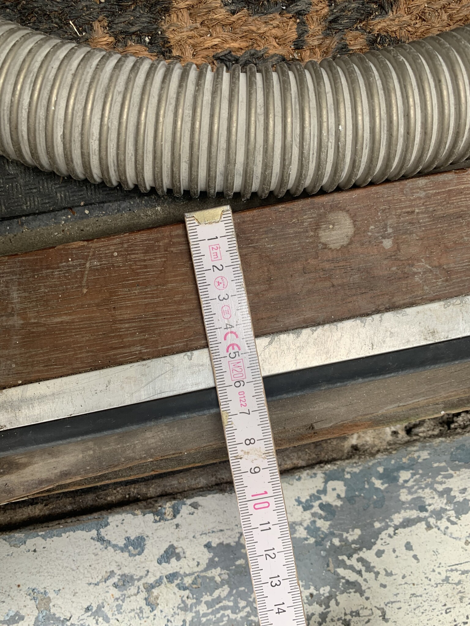

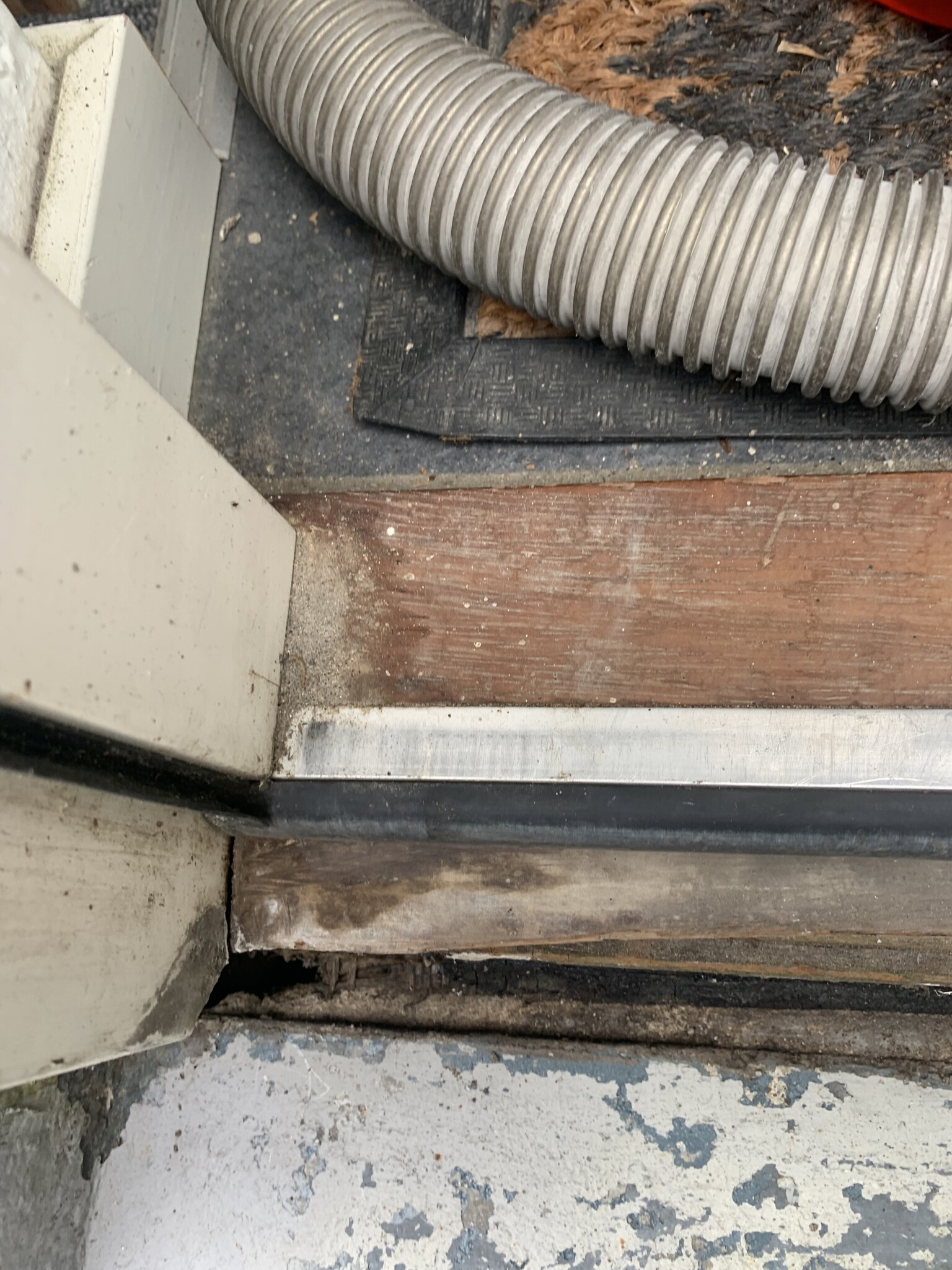

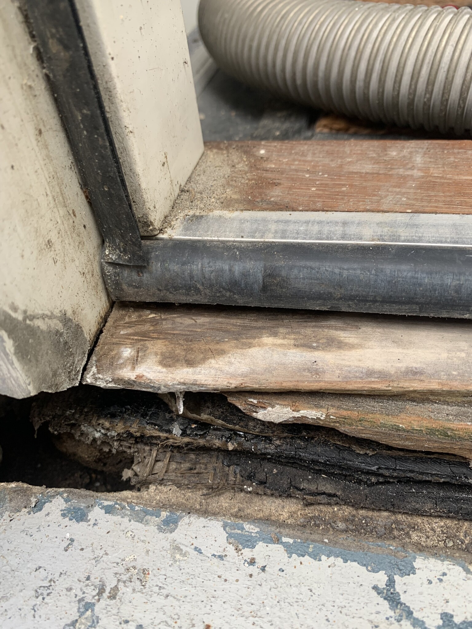

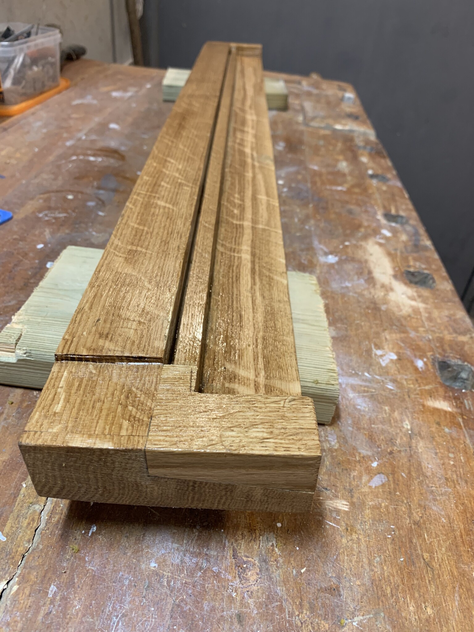

Har en rutten tröskel till en ytterdörr som behöver bytas.
Jag hittar dock inte att man kan köpa en tröskel någonstans, någon som har köpt en tröskel någonstans? Är det snickeri som gäller eller finns det färdiga trösklar att köpa lösa?
Behöver något i stil med denna:
  • Rutten tröskel vid ytterdörr, omgiven av metallslang och sliten dörrmatta. Tröskeln visar tecken på skada och slitage.
  • Mätstock mäter höjd på sliten tröskel av trä intill en spiralformad slang och sliten golvyta.
  • Ruttet trä i en tröskel vid en ytterdörr, med sliten och sönderfallande yta, samt ett rör synligt i bakgrunden.
Det finns ingen "standard" på karmar till ytterdörrar på sammavis som till innerdörrar, därav svårt att hitta.
Kolla med tillverkaren av dörren om dom kan hjälpa dig.
Ok, känns som ett rimligt svar med tanke på att man inte hittar något på nätet. Jag får testa att ringa en dörrleverantör. Tack.

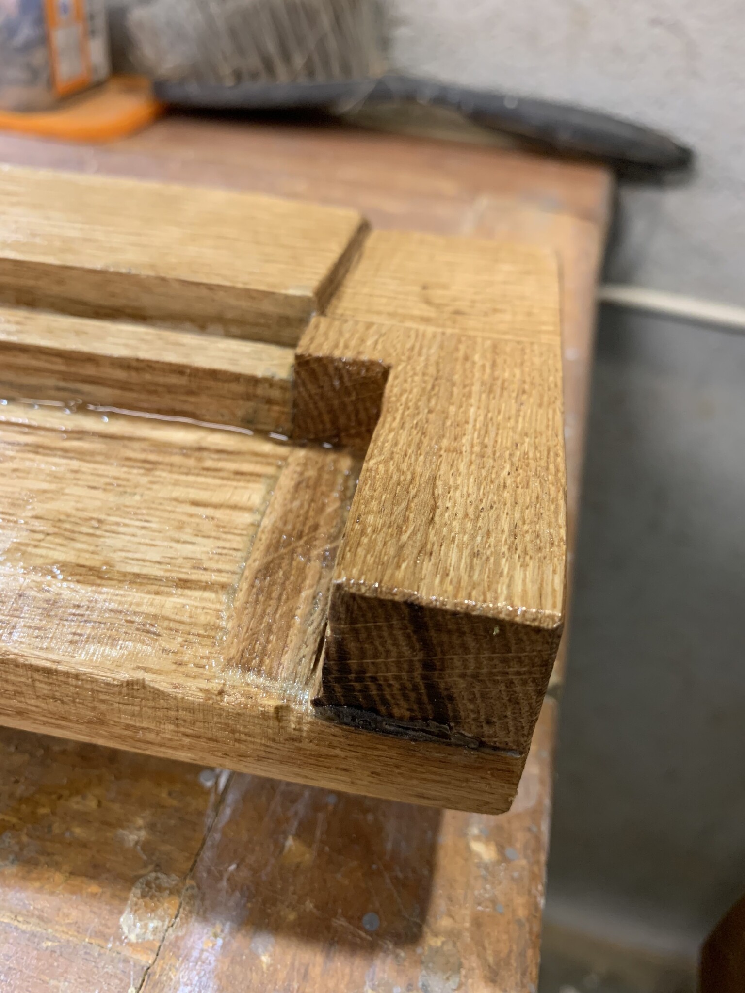

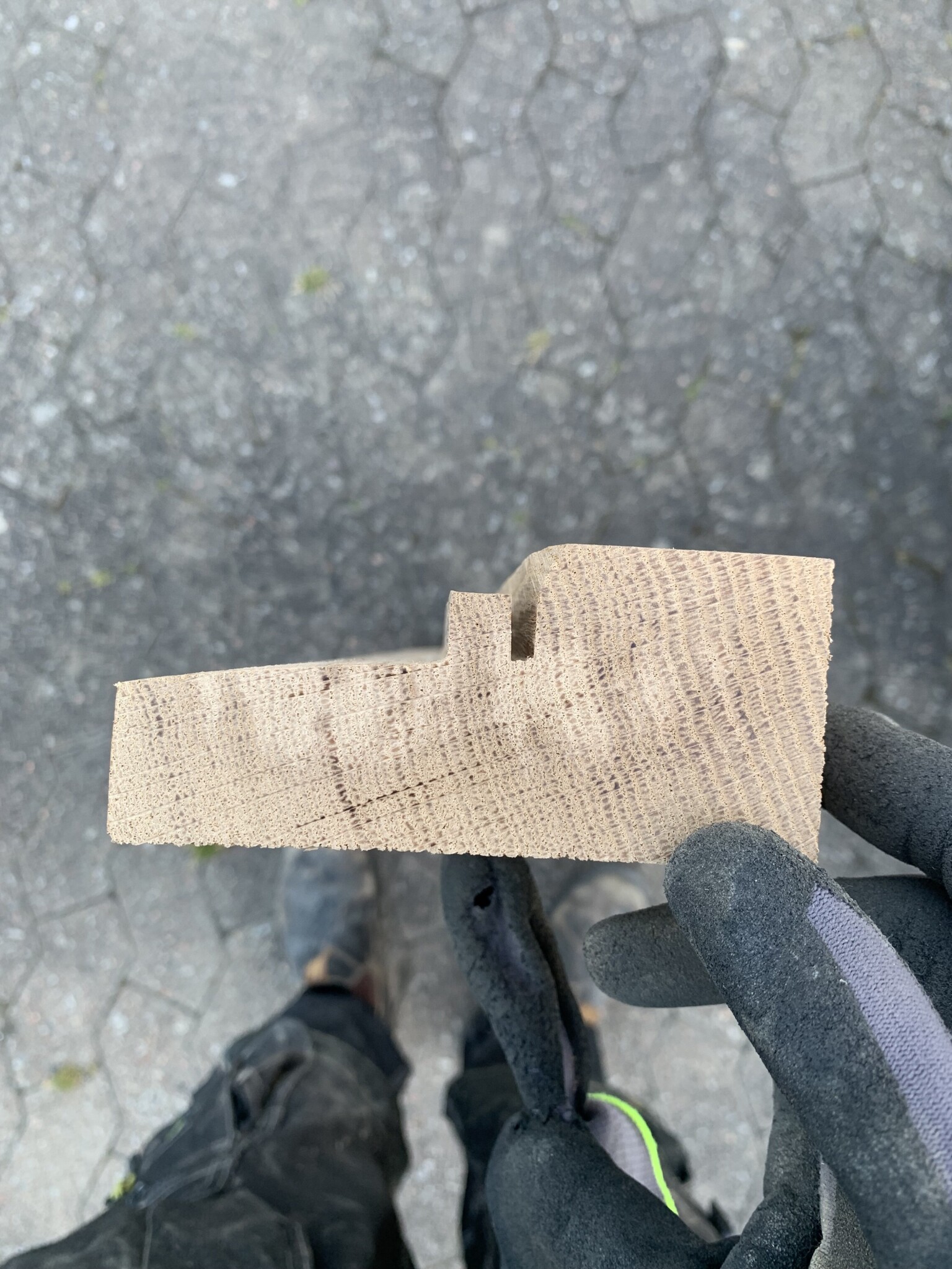

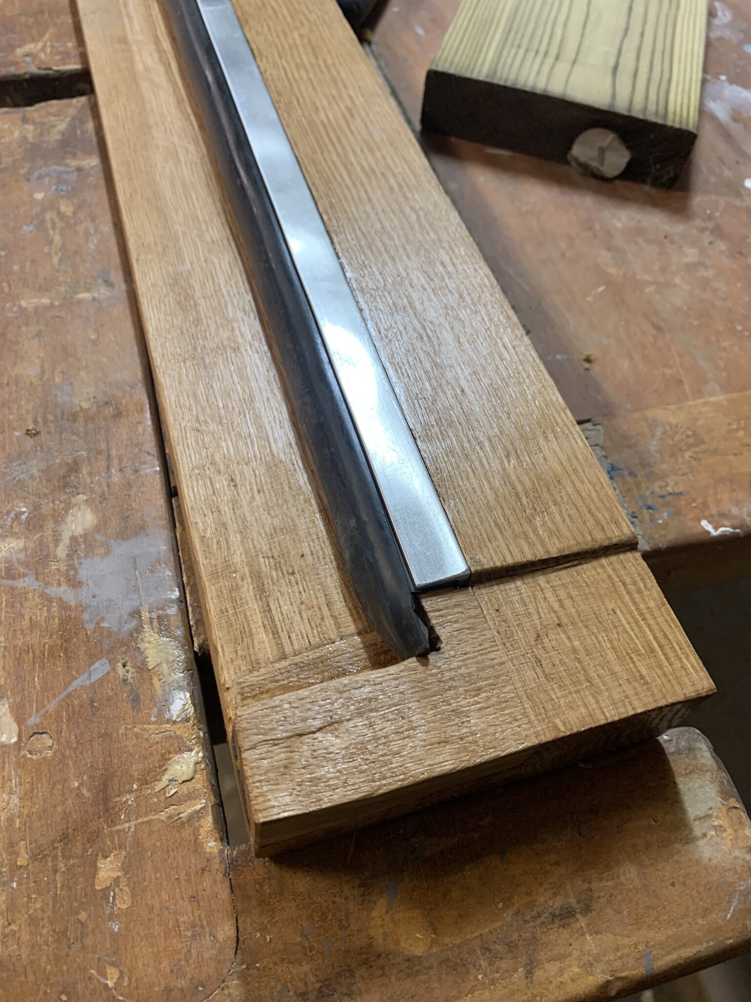

Hug gick det för dig?
Jag ska göra samma sak 😃
Jag köpte en ekbit och gjorde en egen. Jag blev nöjd och den kommer att hålla många år framöver.
