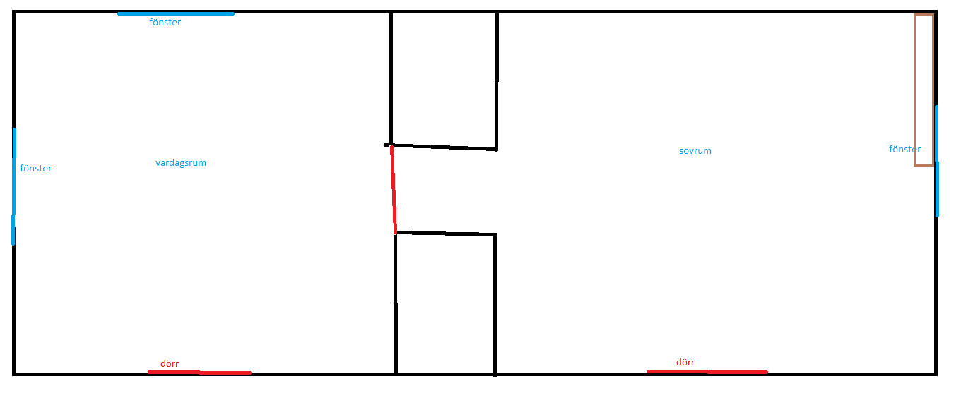

I vardagsrummet så att brädorna går "uppåt" från dörren sett eftersom det innebär att man kommer in i rummet längs med brädorna vilket känns något mer välkomnande än att gå tvärs dem.

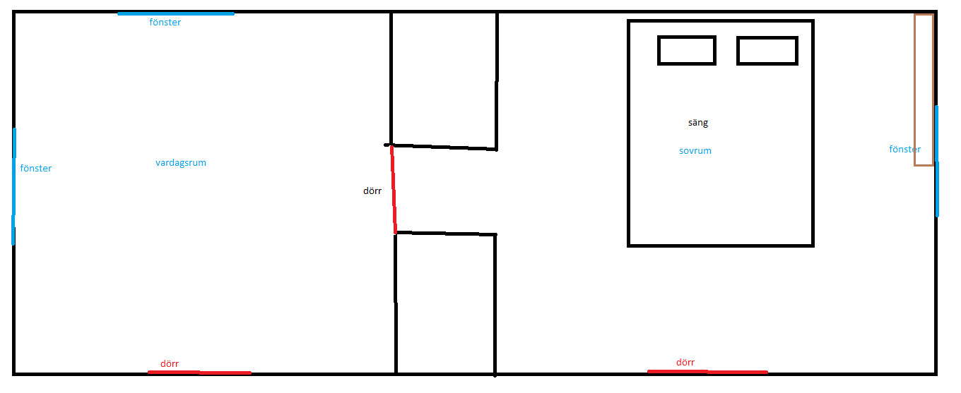

I sovrummet beror det på hur man möblerar, dvs. hur man normalt går i rummet, men gärna tvärtom mot vardagsrummet så att ljuset kommer längs med brädorna eftersom skarvarna längs dem syns mindre då.

Jag skulle lagt det längs med husets längd, alltså från vänster till höger.
Eftersom det verkar vara mest ljusinsläpp så, och det känns naturligt att följa längdriktningen.
Men på andra hållet går nog också bra.

Har du kollat att golvtillverkaren tycker det är okej att lägga så långt och med en hel del vinklar och vrår utan någon skarv?
I så fall bör nog brädorna gå vågrätt i bilden för annars blir det nog väldigt stora rörelsemarginaler längs väggarna, dvs. mycket tjocka golvsocklar.

vi har bokparkett från Kährs, och det ligger tvärs huset.BirgitS skrev:
Så avstånd mellan väggar tvärs golvet är som mest 12 meter. Inga problem där.
För övrigt är det ju lätt att göra en skarv, som täcks med en list, vid dörren/det röda strecket.

Sånt varierar mellan olika golv och därför måste man läsa vad golvtillverkaren specar. När vi skulle välja ekparkett specificerade både Kährs och Tarkett att rörelsemarginalen vid väggarna skulle vara 1,5 mm per meter golv tvärs brädorna, dvs. med 12 m skulle man alltså behöva 18 mm mellanrum längs väggarna. Vad som gäller laminatgolv vet jag inte.

Längdriktningen längs det längsta avståndet. Om du kör vinylgolv istället för laminat slipper du bry dig om längdutvidgningen i den underliggande spånskivan.
Vi har 15m sammanhängande ekparkett utan tröskel, får de till vintern om det glipar
