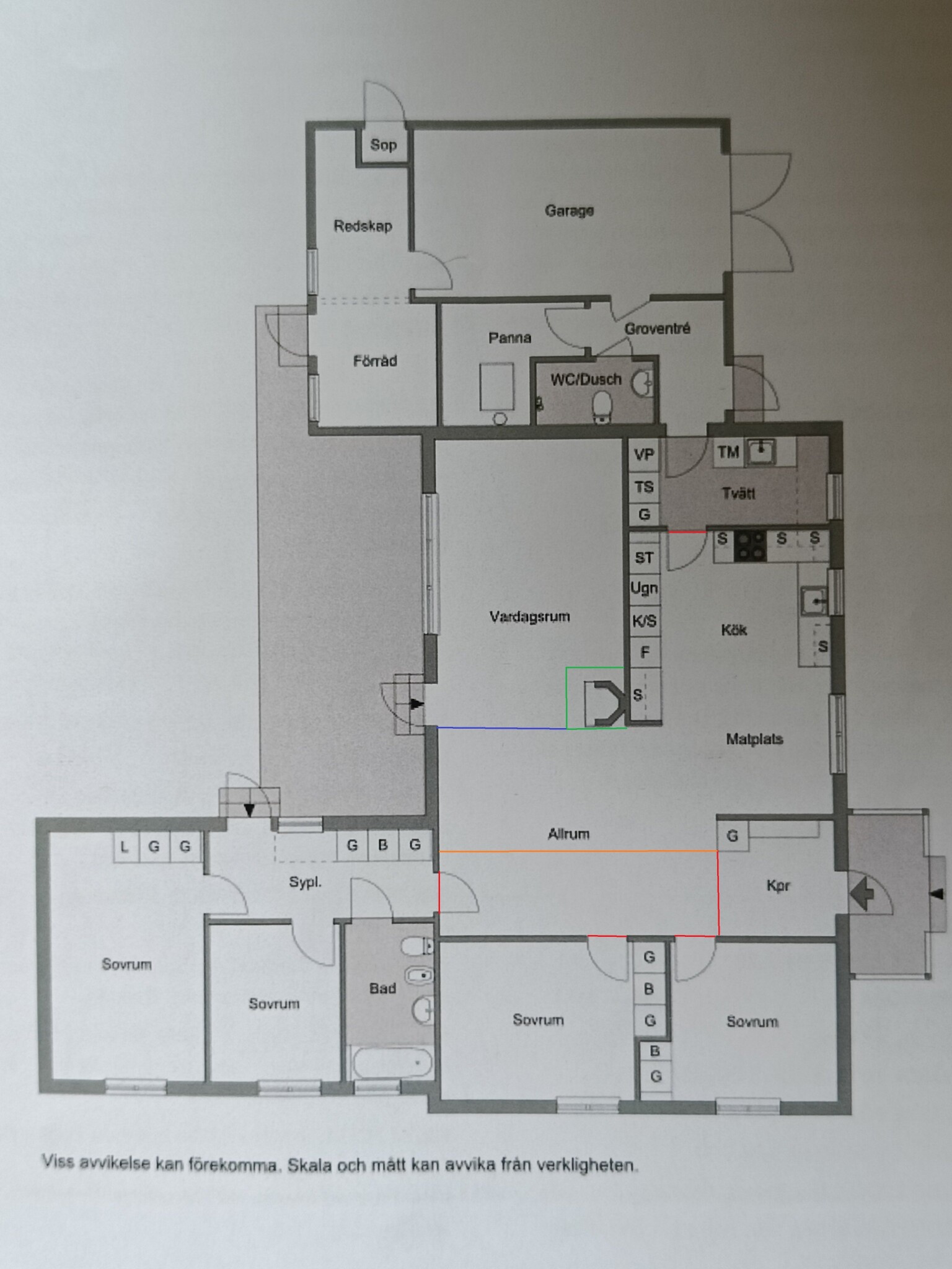

Vi håller på att planera ett nytt golv och funderar på att lägga Rustas laminatgolv i en ganska stor del av huset (vi har redan lagt samma golv i största sovrummet med gott resultat.) – och undrar om det är både fysiskt möjligt och praktiskt genomförbart utan metalltröskel/skarvlist mellan rummen.
Det handlar om vardagsrum, allrum och kök som hänger ihop i en stor öppen yta, troligen runt 60–80 m² (orange linje i bilden över planlösningen visar ett mått tvärs allrummet på ca 527 cm varpå en AI uppskattade det till 60-80m²). Huset är en enplansvilla på betongplatta med flytande golvspån. I dag är det plastmatta i hela huset utom i vardagsrummet där det ligger parkett – oklart om det är parkett direkt på golvspånet eller lagt ovanpå gammal plastmatta.
I Rustas monteringsanvisning tycker jag det är lite diffust med största ytan man kan lägga, klistrar in den bilden också.
Rödmarkeringarna visar var klickgolvet slutar (alltså där det inte ska fortsätta in i nästa rum). Framför braskaminen (grön markering) är det klinkers.
Blå markering är där den gamla slitna parketten börjar i vardagsrummet.

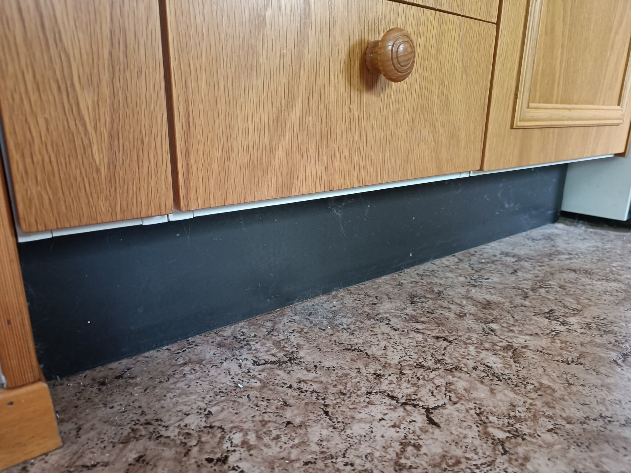

- I köket verkar den befintliga plastmattan löpa in under köksstommarna (se bild). Hur brukar man hantera det praktiskt – River man lös socklarna i köket och pyglar in golvet under på något vis eller sätter man en extra sockel på sockeln? Samma under kyl/frys som står på plastskydd ovanpå plastmattan.

2. Enligt bilden du laddade upp får det golv du valt inte vara mer än 12 m i brädornas längdriktning och 8 m tvärs brädorna. Hur långt är det det från allrummets nedersta vägg till vardagsrummets översta resp. från allrummets vänstra vägg till matplatsens fönstervägg?
Rusta har andra laminatgolv med andra krav, t.ex. där rörelsefogen längs väggarna ska göras bredare när golvet blir större.
4. Det beror på vad det är för sorts socklar.
Alternativ A, lösa socklar:
Ta bort sockelbrädorna, lägg golvet in till skåpens ben förutom 10 mm enligt anvisningen, såga av lite på sockeln och sätt tillbaks den. Dock ska golvet läggas ända in till väggen under alla vitvaror, som står på golvet, så att det är lätt att ta ut och skjuta tillbaks dem vid utbyte/service/underhåll.
Alternativ B, skåpen står på socklarna:
Lägg golvet fram till sockeln, sätt dit en kvartsstav som täcker springan. Dock ska golvet även i detta fall läggas in under alla vitvaror som står på golvet.

Av info i dina bilder ser det ut att fungera. Max yta enl lägginstruktion är 12x8m, dvs 96kvm. Du uppskattar behovet till 60-80 kvmHansGrub3r skrev:

4. I köket verkar den befintliga plastmattan löpa in under köksstommarna (se bild). Hur brukar man hantera det praktiskt – River man lös socklarna i köket och pyglar in golvet under på något vis eller sätter man en extra sockel på sockeln? Samma under kyl/frys som står på plastskydd ovanpå plastmattan.
Det "rätta" sättet att att lägga golv på hela kökets yta och placera skåp och vitvaror ovanpå golvet. Att demontera och återmontera köksskåp krävs. Men det är enklare än man kan tro.
"Rätta" betyder iofs att det inte behöver vara fel att "fuska" och bara lägga på den synliga ytan inkl under lösa vitvaror.. Det blir inte lika bra. Att byta kök kan innebära att man måste byta hela golvet. Men det fungerar.
Vilken som är den enklaste lösningen beror på. Båda alternativen har sina fördelar.
