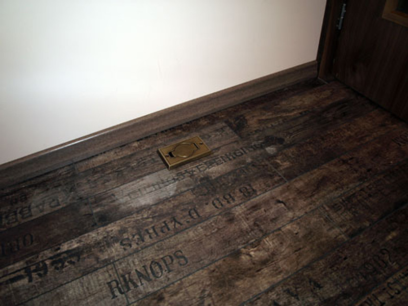

Det hade kommit vatten på golvet vilket jag inte märkt under en stund.
Det har svällt lite. Som en bula på 3 skivor, relaterade till de skarvar som är där.
lade papper och vikt ovanpå under natten men kanske ser sämre ut nu, kanske stängde in fukten istället?
Vilketsom så undrar jag om det är kört och att jag bör låta det vara än riskera skada ytskiktet.
Eller om jag ska strö mjöl eller något sugande över.
Tips`?
Du får låta det orka ordentligt och se om det drar ihop sig. Tyvärr brukar dock lamineringen släppa och då är det sen bara att byta parketten. Förhoppningsvis kan du hitta likadan eller kanske har någon reserv.
Är det skarvarna bara som sticker upp lite kan det gå att slipa ner sen efter det är ordentligt torrt...

Att slipa laminat är väl ingen höjdare direkt, även om det bra är skarvarna.
Tippset till Yrrol är nog till att byta de skadade.

Det är såklart specialmotiv laminat, fast och andra sidan till min fördel för kan ju kanske slipa och be en målare måla i liknande kulörer. (lånad bild)
Ifall inte bulan blir större så är det inget man egentligen ser eller något som grabbartag om sockarna.
Får jag dessutom en bredare säng eller någon festlig matta ovanpå så är det ju inga problem.
(hade en mugg vatten intill sängen då luften varit så torr)
Fast hoppades ju på full återställning.

Om man nu sågar ut bitarna, lyckas fåtill nya. Hur fäster man dom då? limma fast dom på dämpmattan?
Pl400 och plåtbitar. Laminat, typ Perstorp funkar också att limma fast under. Gör några bitar, på med lim och skjut in under golvet, sen ned med den nya biten och ställ ngt tungt på.
