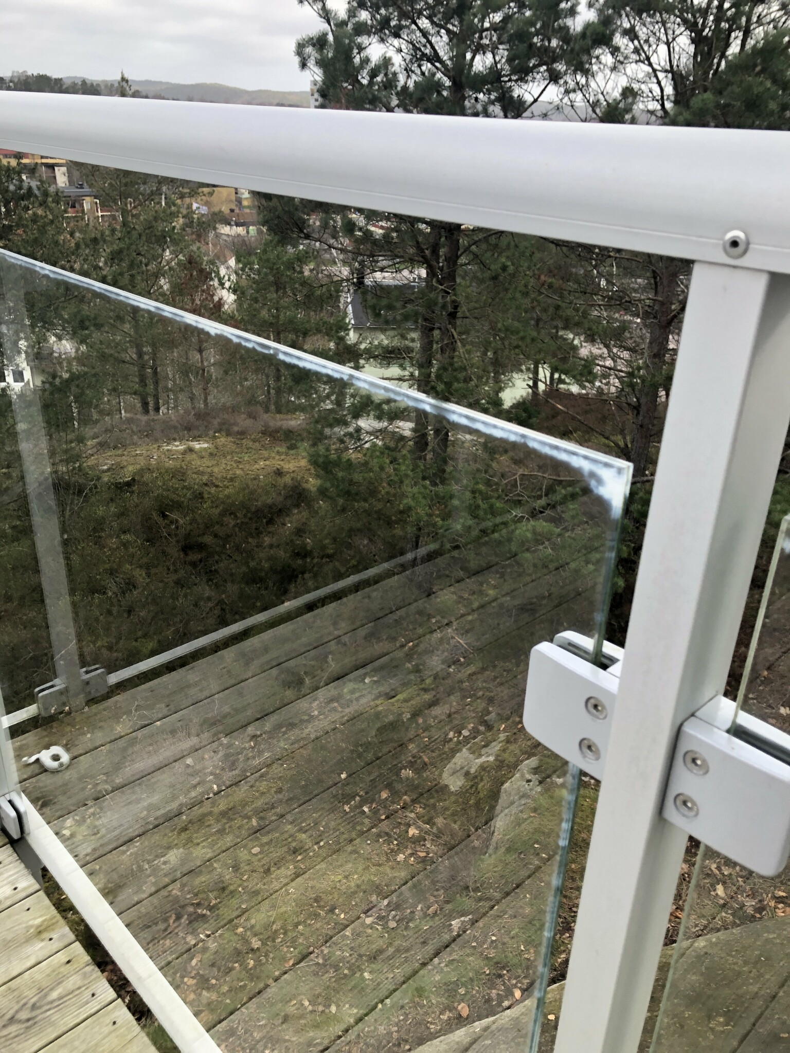

Har glasräcken runt våra altaner. Monterade 2016, nu missfärgade ( bild) mellan glasen.
Glasen är fasade i överkant, samlas fukt. Tlilverkarna ser mussfärgningarna som förväntade. Kunde undvikas med aluminiumprofil eller silikon.
Tillverkarna lämnar ingen garanti, 10 års byggaranti borde gälla, då detta är ett väsentligt fel. fel.
Fler som har samma problem?
Anmält till konsumentverket, inget svar än.
  • Glasräcken på en altan med synliga missfärgningar mellan glaspanelerna, visande tecken på fuktsamling.
Ja, jag har detta problem också. Jag tror att det uppstår på de ytor som glasmästaren har skurit glaset. Vad kan man göra?
