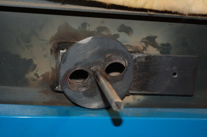

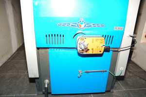

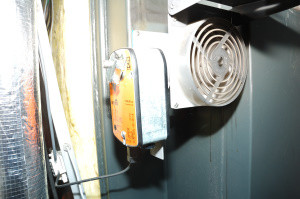

På min panna fick jag tillverka nya spjäll till både primär och sekundär. Spjällen styrs av vanliga Belimo spjällmotorer med 0-10 volt signalspänning. Jag har spjällmotorer med fjädrande återgång, så vid strömavbrott stänger spjällen och pannan borde slockna, har dock inte vågat provat det ännu. Spjällen stänger också efter eldning så det hindrar drag genom pannan. Det fungerar ju naturligtvis lika bra med någon annan typ av spjällmotor med 0-10V styrning.

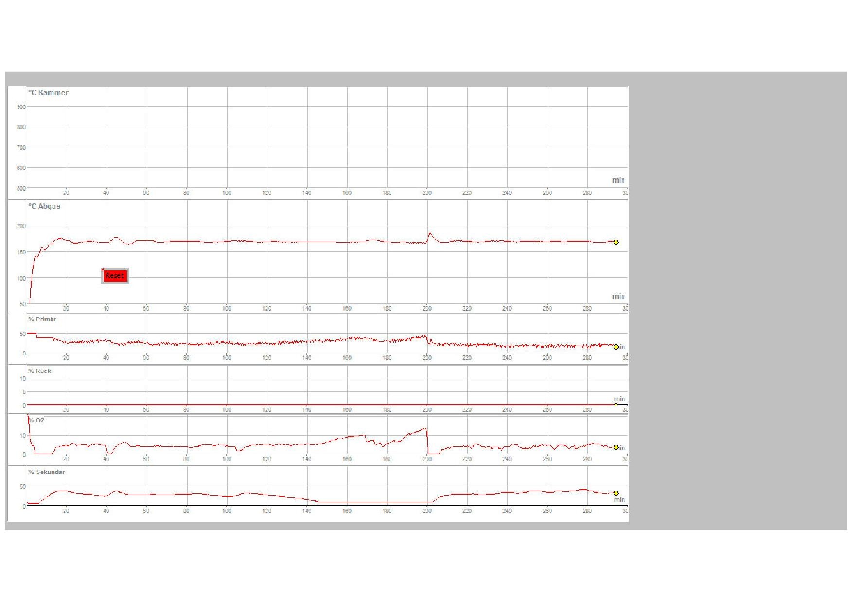

Jag har ställt den på 170 grader i rökgastemp och 4% restsyre som den håller relativt bra. Restsyret svänger lite fortfarande men det är inget som märks på röken från skorstenen. När jag får tid ska jag försöka få till det lite bättre.
Det var ju naturligtvis en del pyssel med ombyggnaden, inget är ju så enkelt som man tror, själva spjällen skulle tillverkas (har nog en ritning på sek spjället om någon är intresserad) och all dokumentation är på tyska, jag kan tyvärr inte tyska men det går att förstå hjälpligt med hjälp av div översättningsprogram. Det finns ganska mycket på olika tyska forum om Flammtronik.

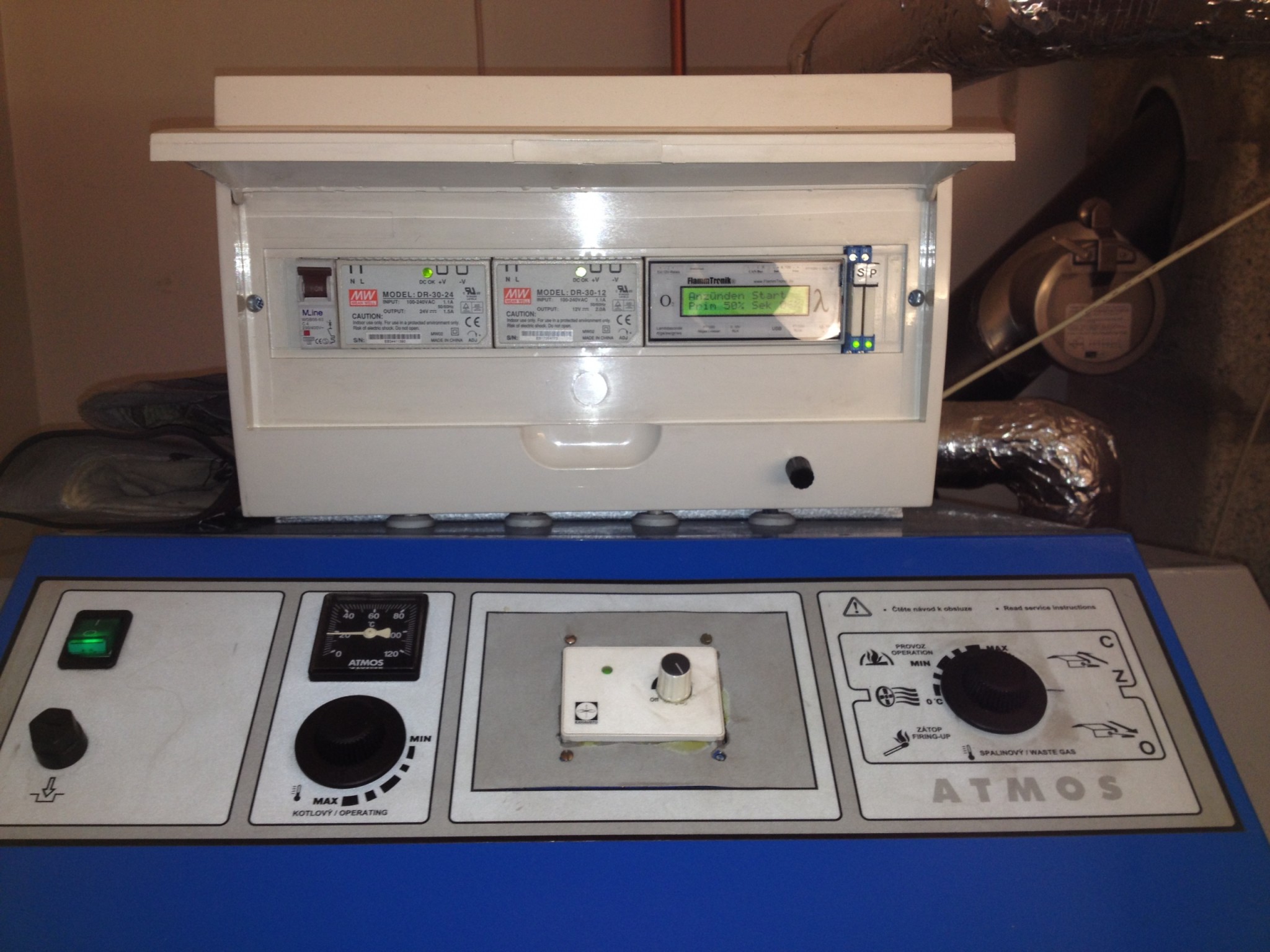

Jag monterade styrningen i en vanlig normkapsling som jag satte ovanpå pannan. Det hade nog varit bättre att sätta den på väggen bredvid pannan, det blir ganska sotigt och lite varmt där den sitter nu.

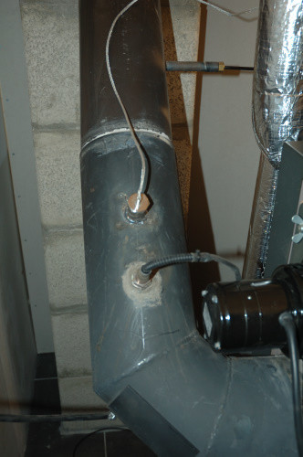

Rökgasgivare och givare för brännkammaren köpte jag från Sensorshop24 Spjällmotorer från e-bay och 24V transformator från Elfa.
Logg (hacket i kurvan vid 200min är när jag lägger in mer ved)
Primärluftspjäll
Sekundärluften med belimomotor
Själva spjällbladet för sek. luften

Hade varit kul att se någon bild på monteringen av styrenheten

Montaget ovanpå pannan, men hade jag gjort det idag hade jag satt lådan på väggen bredvid pannan:
Lambda och rökgastempgivare:
