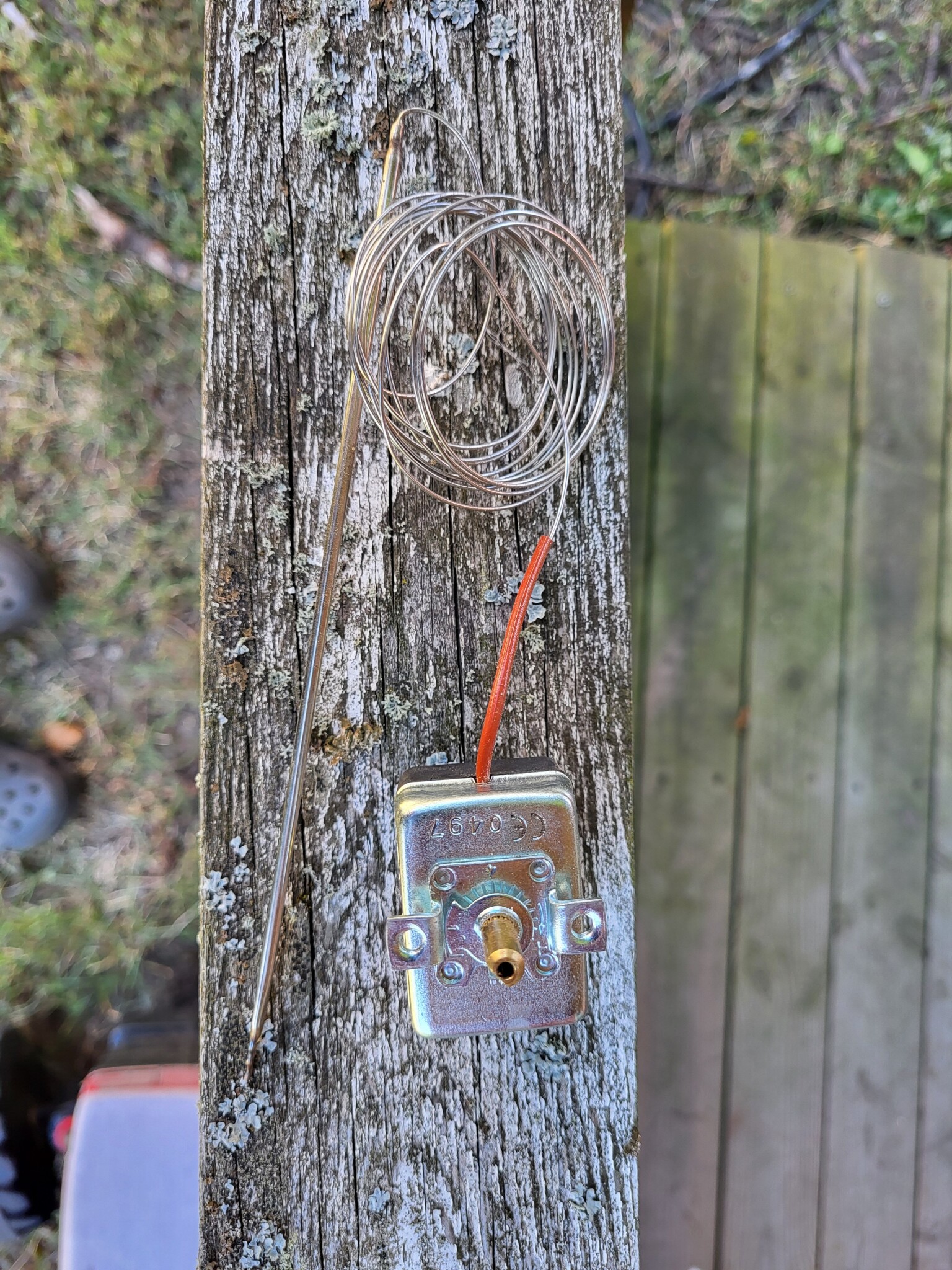

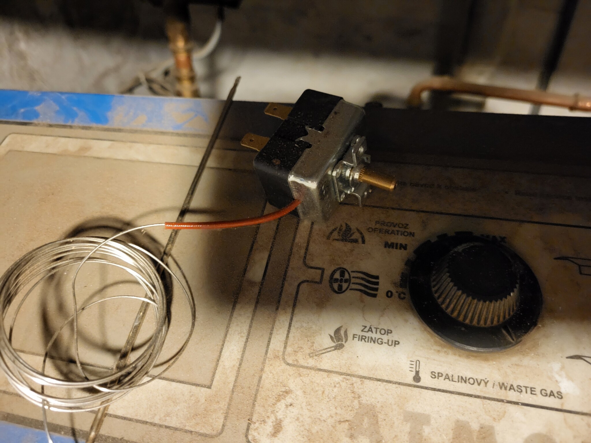

Vredet är trasigt.
Har köpt nytt.
Pannan står så dåligt att jag kommer knappt år varkens baksida eller vänstra sidan
Kan man knipsa av termometern och bara skarva på vredet?
  • Trasigt vred och termometerkabel vid en gammal panna, med knappar och justeringsknapp synliga på panelen.
Foto längre tfrån så det syns mer. Det går inte att skarva kapilärröret, tvärnit på det. Är det en löstagbar plåt på topp, kanske en frontplåt där termostaten sitter, går att lossa, e,t,c.

Rökgastermostat okapslad för panelmontage
  • Okapslad rökgastermostat med rör och sladd för panelmontage, placerad på en träyta.

Nej, du kan inte skarva kapillärröret precis som jonaserik redan skrev. Hela modulen måste bytas.
Ah ok tack.

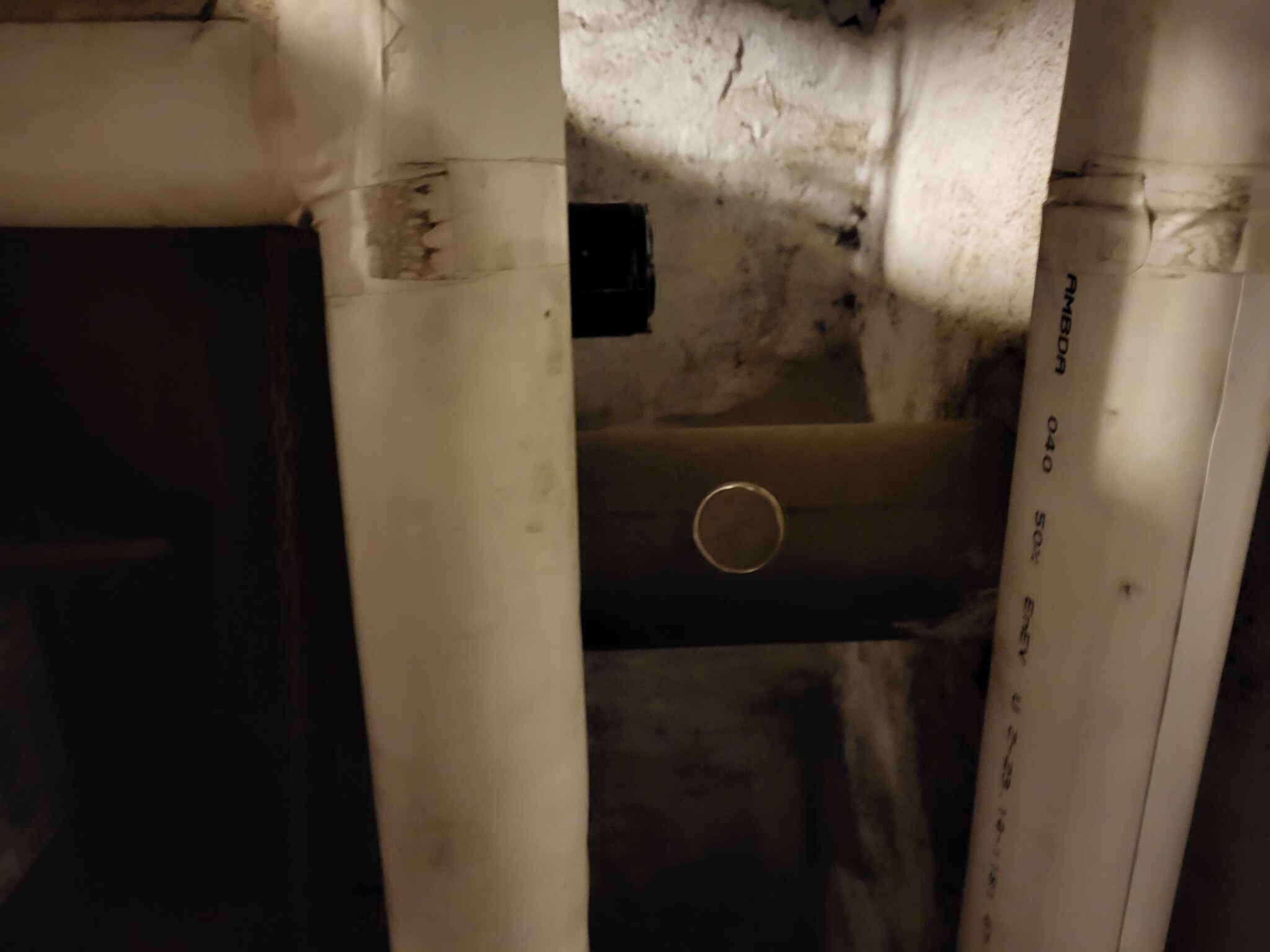

Rimligen borde man kunna peta ner änden där det idag sitter en analog rökgastermometer?
Alltså på baksidan av pannan
Hade varit skönt att behöva riva sidan på pannan eftersom jag inte kommer på särskilt bra...
  • Rörsystem med isolerade vita rör och ett mörkare rör som kan vara platsen för en analog rökgastermometer på baksidan av en panna.

Vad är det du ska byta och varför? Du säger att "vredet är trasigt" men du visar en hel termostatmodul. Om det är lämpligt att mäta just där går inte att säga.
