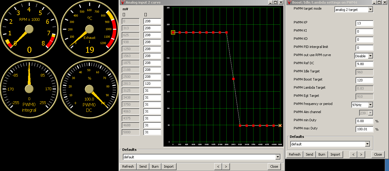

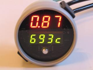

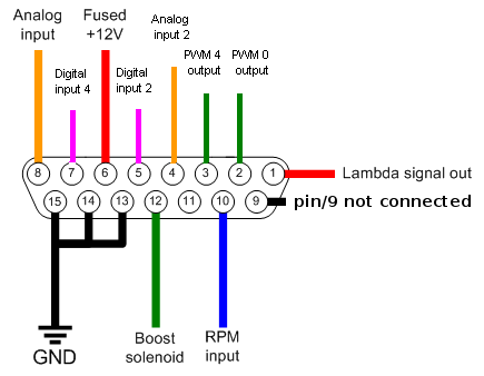

Hej alla intresserade!
Jag har kikat lite på att använda en Vems Round lambdamätare för att styra luftöverskottet igenom min panna.
Jag har en sådan mätare liggande sen förr, och den har jag använt för att justera in förbränningen på min Atmos panna.
Jag kikade lite vad man kan göra med en sådan, och det verkar nu gå att styra en servomotor(typ radiostyrd bil) med en PWM signal som den reglerar med en PID regulator.
Detta verkar gå att göra med min gamla mätare...
Sen såg jag att det tagit fram en V2 version som har tre st PWM utgångar, vilket borde betyda att man kan styra både primär(lambda) och sekundärspjäll(Avgastemp/Effekt) samt något annat om man har behov av det.
Den har även ett två analogingångar och två digitalingångar så att man även kan mäta tex brännkammartemp om man vill.
Det fina i kråksången är ju att denna ju både har inbyggd typ-K kompensering och lambdasond styrning.
Det blir ju lite lättare än att knåpa ihop något eget med Arduino eller en Pic processor. Sen att allt är kapslat är ju inte fel. Sen slipper man ju skriva kod med
Jag måste snarast prova med att bara styra ett servo som ändrar sekundärluften. Funkar det bra så kommer jag nog att köpa en V2...

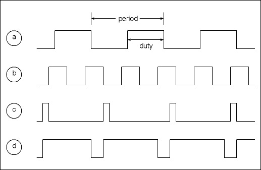

Då var det dags för en liten uppdatering.
Jag kopplade in ett servo igår till mätaren, och det funkade givetvis inte utan merarbete.
Ett analogt servo till radiostyrt är gjort för 50hz och styrsignalens period är på 1-2ms eller 0.5-2.5ms. PWM signalen är här positiv.
50Hz ger en period på 1/50=20ms.
Styrsignalen på 1-2ms(från ändläge till ändläge) är alltså 5-10% av periodens totala tid.
PWM signalen från en Vems mätare är till för att styra tex laddtrycksstyrningsventiler som är till bilbruk. Standarden på detta är att en sådan ventil är försörjd med positiv 12v signal, och PWM´n pulsar jorden.
Duty cycle är variabel från 0-100%, 0%=0% av perioden är jorden på, 100%= 100% av perioden är jorden på.
Frekvensen på denna är 19Hz.(på V2 finns mer valmöjligheter)
Detta ger en period på ca 53ms(t=1/f=1/19)
Detta betyder att vid 10% duty är jorden aktverad 5.3ms under varje period.
Iom att servots reglerområde ligger emellan 1-2ms betyder detta att vi har ett reglerområde från 1.88%duty(ena ändläget på servot) och 3,77%duty(andra ändläget)
Detta ger ingen bra användning av VEMS mätarens inbyggda regulator. Vi kan alltså bara använda 1,88% av reglerområdet.
Detta matchar inte bra mot inställningsmöjligheterna i VEMS burken. Tanken är att lösa detta externt med en enkel PIC processor som tar in VEMS signalen. PIC processorn programmeras för att göra om utfrekvensen till 50hz och gör om signalen så den blir på mellan 1-2ms.
Eftersom jag är dålig på detta själv och har en kunnig på jobbet så har jag lagt över det på honom. Så tyvärr blir det inget provkört på en månad...
Hoppas att någon hängde med
Mvh Gordon
