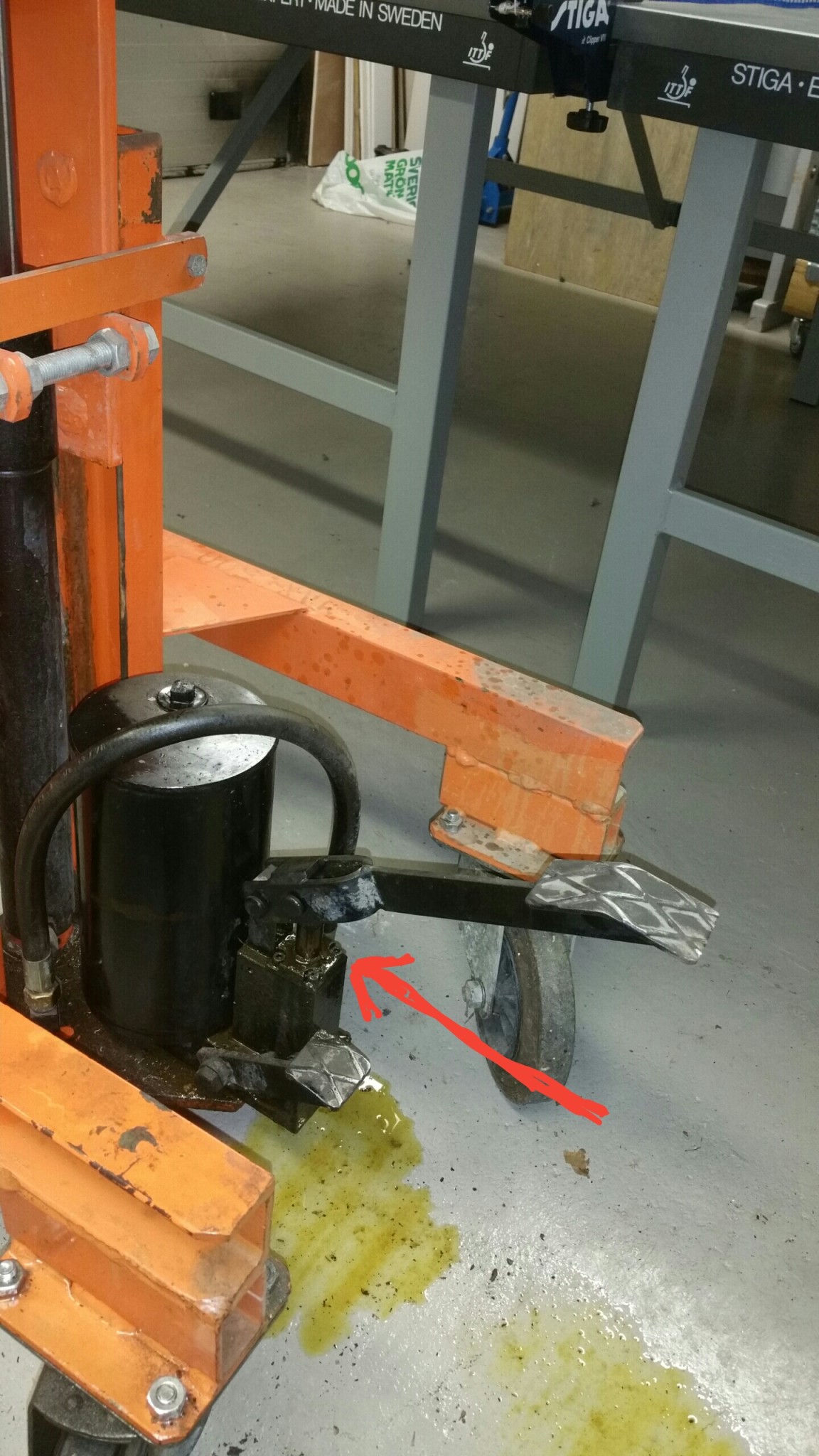

Jag har ett gammalt lyftbord som läker olja när jag pumpar upp bordet.
Vad gör man för att få tätt. Jag har ritat en pil där oljan sipprar ut.
Hoppas nån kan hjälpa mig!
Lyftbord som läcker olja markerat med en röd pil, olja på golv.
Det sitter säkert nån packbox eller o ring där som endera är skadad eller torkat så den inte tätar längre riv isär och byt till nytt så funkar det igen.
Sitter säkert en avskrapar ring över packboxen but denna med.
Måtten på packbox är som kullager, inner ytter och djup.
Okej, ska försöka öppna å kolla. Tack för tipset!
Tack för infon, då ska jag försöka ge lyften en chans!
