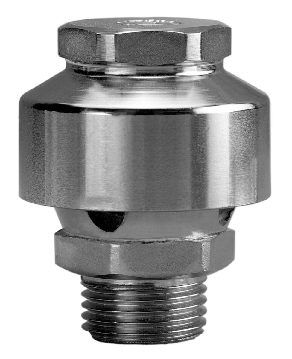

Har en son som köpt hus (byggt 60-tal) i Stockholm /Hägersten där sitter denna vakuumventil Durgo 4140 på garageblandaren.
Men den läcker vatten .
Vakuumventil Durgo 4140 i metall, används på garageblandare.
kostar typ 2000:-
Frågan är behövs denna ?
Kan den tas bort och ersättas med en tätpropp?
Eller är det krav?
Kan den ersättas med annan för 99:- hos bygg max eller en back ventil?
Tack för svar på förhand...
Den är till för att förhindra att vatten via slang sugs in i röret vid tryckfall i system. Dvs. När det inte kommer något vatten ur kranen. Jag skulle proppat den.
Om en tappkran (eller liknande) kan suga upp "skitigt" vatten om det skulle bli undertryck i vattenledningen så ska det finnas en "brytning" på vattenvägen, tex vacuumventil, backventil eller luftgap (tex toacisternen).
