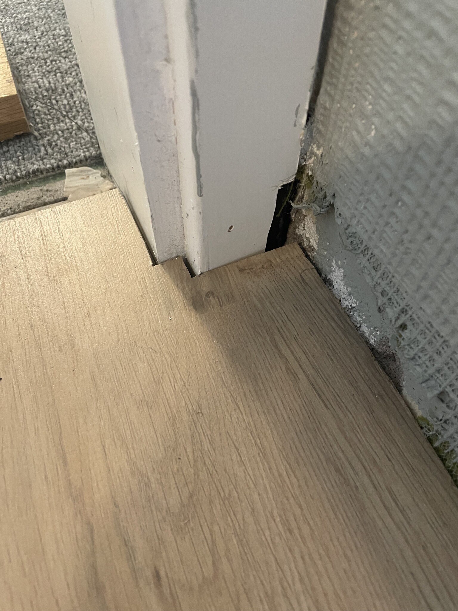

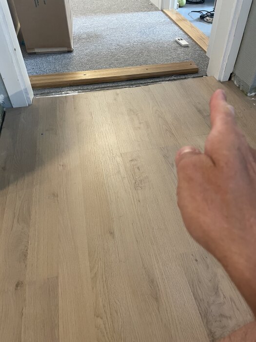

Är klara med golv läggningen. Klickgolv av sämre kvalité, rusta. Min man sågade fint vid dörrposten. Men jag upptäckte sedan att golvet rest sig och jag räknade ut för att det är för hårt tryck mot där han sågat då det inte är någon rörelsemån. Jag vill helst ta upp golvet och såga i karmen för att få in golvet under, men vi är av olika åsikter. Vad annars att göra?

En fein såg eller Japan såg hade jag tagit å tagit ur golvet . Annars karm om du orkar skuva golvet från andra vägen in under karmen

Hej, köp en multimaskin så kan ni såga karm/golv på plats utan att riva upp golvet, den är nästan oumbärlig vid hus/lägenhetsrenovering är, maskin med sladd är billigare och många gånger smidigare att använda, jag har både batteri och sladdmaskin och jag använder sladdmaskinen mest, batteriet är tungt och i vägen när det är trångt där man ska såga. Obs viktigt med kvalitets blad.Kattuna99 skrev:

Tack för hjälpen. Köpte en multimaskin. Kom inte riktigt åt, så nu när maken var iväg drog jag upp en bit på golvet för att komma åt. Blev bra.upptäckte dock att det var biten i skarven på golvet som saknade en del av klickdelen så därför satt den inte fast och därför lyfte. Sorterade bort den delen och även annan bit golv med skada. Men nu är allt på plats. Frågan är om jag bör göra likadant på andra sidan? Nu är mitt golv slut, men kanske kan hitta nån skarvbit som passar.
